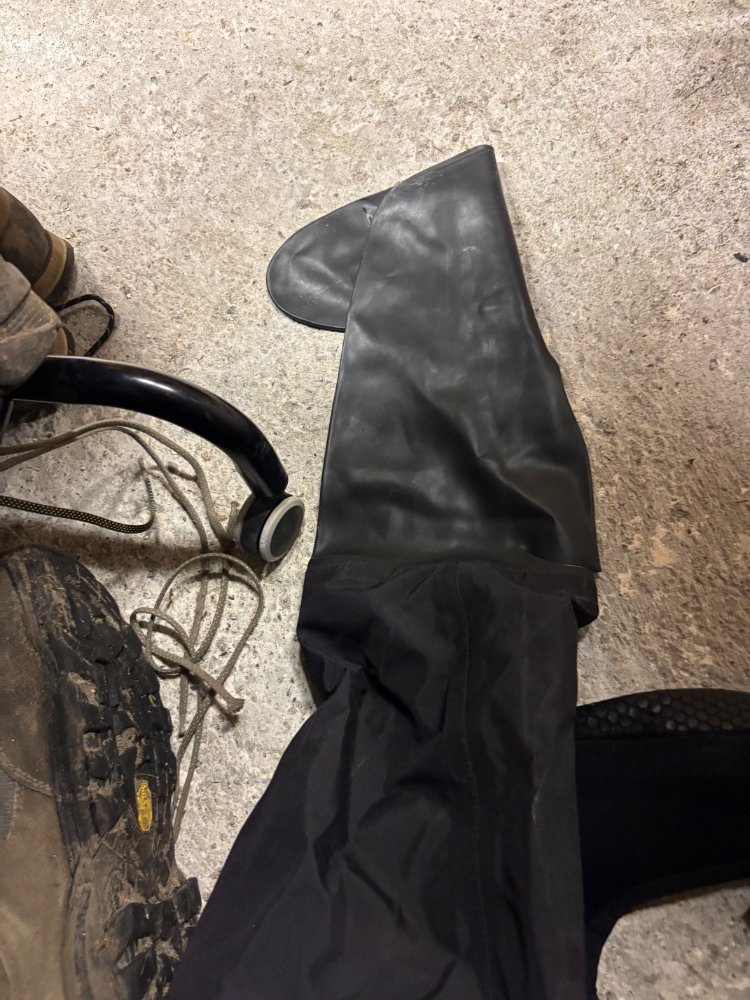

Bergen Startet 8.Februar Link til dette innlegget Startet 8.Februar Fruens tørrdrakt som benyttes ved padling har gummi mansjett/sokker på bena. Her er det kommet en rift, og jeg lurer på om noen kjenner til noe firma som reparerer slikt? Sitér dette innlegget Link to post
Komodo Svart 8.Februar Link til dette innlegget Svart 8.Februar Dette er lett å bytte selv, men om du vil sette bort oppdraget så gjør alle dykkerbutikker slikt. Her er en tråd som beskriver bytting av støvler på dykkerdrakt. I prinsippet akkurat den samme jobben, bare litt større dimensjoner og litt høyere krav til limingen. Til denne jobben lagde jeg en skreddersydd treplugg. For armmansjetter kan du bruke ei vinflaske eller noe annet som passer på diameteren. Sitér dette innlegget Draco 20 blir jolle Skroggjennomføringer og materialkvalitet DIY Badeplattform DIY Anker i syrefast Link to post

Ask Svart 9.Februar Link til dette innlegget Svart 9.Februar Frivannsliv limar visst ikkje sjølv lengre. Dei sender visstnok til ein verkstad i S-ordet kommune. Eg er skeptisk til å bruka Nemo. Sitér dette innlegget Link to post
Bergen Svart 9.Februar Emnestarter Link til dette innlegget Svart 9.Februar Takk for svar, jeg tror ikke jeg skal gå i gang med dette selv, så Nemo (jeg har bare gode erfaringer med dem) eller Frivannsliv høres ut som rett sted for meg å gå. Sitér dette innlegget Link to post
Ask Svart 9.Februar Link til dette innlegget Svart 9.Februar Du kan òg høyra med Erling hjå Bergen Froskemannservice. Han har minst 40 års erfaring med reparasjon av dykkeutstyr. Dei held til på Kokstad. Sitér dette innlegget Link to post
Steihy Svart 12.Februar Link til dette innlegget Svart 12.Februar Jeg ser ikke skikkelig, men er det øverst i sømmen? I så fall er dette rådet ubrukelig. Ellers er det fint å ha Tear-Aid i hus til rifter i latex, gummi, neopren, regntøy etc. Jeg har sånne reparasjoner som er 20 år gamle. Sitér dette innlegget Jeg vil bo i sjøbod og gå i gubbdagis. Link to post
TideRace Svart 12.Februar Link til dette innlegget Svart 12.Februar Jeg er vinterpadler og er avhengig av at utstyret holder. Sist jeg byttet hals/håndmansjetter sendte jeg hele tørrdrakta til produsenten, Palm, i Clevedon i Storbritannia. De har egen serviceavdeling som utfører rep. Da bytter de alt av tetninger og sveiser inn nye originale, slik at drakta nærmest blir nullstilt. Kostet ca 1500 kroner, inkludert norsk mva på reparasjonen. Prisen er det ikke noe å si på. Værre var det å ikke kunne få brukt de fine dagene i januar til noe fornuftig. Sitér dette innlegget Link to post

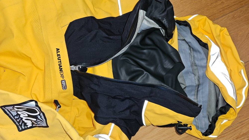

Bergen Svart 12.Februar Emnestarter Link til dette innlegget Svart 12.Februar Steihy skrev for 9 timer siden: Jeg ser ikke skikkelig, men er det øverst i sømmen? I så fall er dette rådet ubrukelig. Nei, det omtrent midt på ankelen, men det er nok gummien som begynner å bli morken, så jeg tror det er bytte av hel foten/sokken som må til. Jeg ser forøvrig brukte på Finn til samme pris som Nemo skal ha for å bytte, så det er mulig vi heller går for den løsningen. Det var der denne kom fra også. Det er fruen sin drakt. Sitér dette innlegget Link to post

TideRace Svart 13.Februar Link til dette innlegget Svart 13.Februar mons skrev for 10 timer siden: Palm har svært gode padledrakter og kjører kampanje med ca 30 % avslag nå. Fordelen med å velge "merkevare" er at det lar seg reparere og oppgradere. Palm har som nevnt i innlegget over en rask og rimelig serviceavdeling i Storbritannia. Jeg har også bra erfaring med Kokatat, som er veldig gode på ettermarked, rep og service hvis noe skulle gå i stykker eller få slitasjeskade. Kokatat produseres i USA, og rep tar derfor erfaringsvis noe lengre tid/litt dyrere frakt. Men tørrdrakten blir "nullstilt" og får mange nye år etter en service hos produsent. Jeg er derfor usikker på hvor "billig" det er å kjøpe rimelig tørrdrakt hvis drakta blir brukt. Jeg er i utgangspunktet skeptisk til å kjøpe brukt tørrdrakt på Finn. Du må i i alle fall få dokumentert alder, tilstand og bruk. Dette er sikkerhetsutstyr. Gummi/latex/neopren-tetninger råtner raskt hvis det ikke er vedlikeholdt og blir uansett ødelagt av alder. Det er videre store kvalitetsforskjeller på membraner, ytterstoff, skjøter og forsterkninger, blant annet er det mye "Kina-vare" på de billige draktene. Som skaden på TS`s sin drakt over er latex-sokker utsatt for mekanisk slitasje. Mange av de bedre tørrdraktene (f.eks. den gule Palm AleutianXP-drakten over) har samme materiale i fotdelen som resten av drakten, altså 4-lags forsterket nylon med Goretex membran, og ikke en tynn latexgummi-fot som før eller siden revner. Tørrdrakter leveres også i to versjoner, med og uten integrert stormhette. Jeg klarer meg ikke uten hetta til vinterbruk og og i litt vær. En god tørrdrakt med pustende membran er også ekstremt behagelig til seiling. Jeg har ofte brukt tørrdrakta ved roret når drittværet virkelig har slått til. Den er mye mer vanntett og behagelig enn de fleste seiljakker/bukser, hvor regn og saltvann før eller siden trekker gjennom. Og mye sikrere hvis jeg skulle være så uheldig at jeg havner overbord. Sitér dette innlegget Link to post

TideRace Svart 13.Februar Link til dette innlegget Svart 13.Februar Morken og råtten gummi/latex lar seg ikke reparere med lim og lapper. Det må byttes. Sitér dette innlegget Link to post

Bergen Svart 5.November Emnestarter Link til dette innlegget Svart 5.November For å følge opp egen tråd. Det tok sin tid før jeg fikk somlet meg til å levere denne til reprasjon, og gummimangel hos Nemo gjorde at utbedring også tok sine måneder, men Nemo i Bergen har fikset, og fruen kan igjen padle med tørr bein. Det kostet litt mer en jeg trodde/ønsker (kr 3500), men kontra å kjøpe en ny drakt er det fortsatt god butikk. Sitér dette innlegget Link to post
