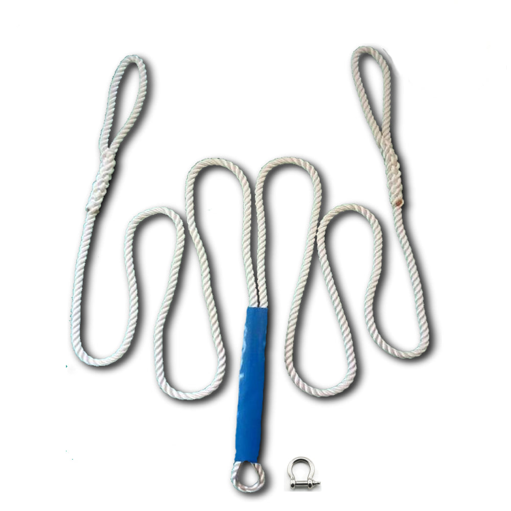

Bitteliten Svart 23.Februar.2025 Link til dette innlegget Svart 23.Februar.2025 denne har jeg lagd selv. Sitér dette innlegget Link to post
S/Y Emma Svart 26.Februar.2025 Link til dette innlegget Svart 26.Februar.2025 @Bitteliten har en god løsning. Jeg har brukt en tilsvarende, bare med en Victory kjettingkrok. Lett å sette på, lett å ta av (den ramler av kjettingen automatisk når den treffer ankerrullen). Tauene fester jeg på hvert sitt kryssholt i baugen. Video av opplegget i aksjon: https://photos.app.goo.gl/XFsQRf8x6HBHm2JDA Sitér dette innlegget To år på langtur med S/Y Emma Link to post

Maika Svart 26.Februar.2025 Link til dette innlegget Svart 26.Februar.2025 Jeg har gjort det enklere, dvs droppet kauser og bare tredd midten av tauet litt gjennom øyet på kjettinglåsen, og deretter de to endene av tauet gjennom denne løkken. Kauser gjør vel løsningen sterkere, men det er jo ikke kritisk hvis det skulle ryke, og jeg tror det er sterkt nok i massevis. (Det har i hvert fall holdt for meg i 20 år.) Sitér dette innlegget Link to post

dennrick Svart 1.Mars.2025 Link til dette innlegget Svart 1.Mars.2025 Et spørsmål om snubber. Jeg har et tau med rykkdemper og krok. Har pleid å sette det fast i det ene kryssholtet. Er det "god praksis" / bedre å heller ha en hanefot lik den som Bitteliten viste over? Sitér dette innlegget Skipsplast 605 | Bavaria 300 Sport | Uttern D66 | Bavaria 28 Sport | Bavaria 39 HT Sport + Grand RIB 380 | Grand RIB 650 Golden Line 200HK | Bavaria 42 Vision (Båtplass på Tjøme) Link to post
Hulda Svart 1.Mars.2025 Link til dette innlegget Svart 1.Mars.2025 Det kommer an på forholdene det, @dennrick. Vet jeg at det blir null vind i ankringsperioden, skiter jeg i hele snubber'n. Sier meldingen at det kommer til å blåse stikker og strå, snubber med to fester. Det skal vel mye til at lasten blir så stor at kryssholdt blir nappet ut av dekket ved kun en snubber. Hulda bruker to snubbere for bedre retningsstabilitet. Dessuten noen meter slakk kjetting ned i sjøen for å dempe at båten vingler hit og dit. Funker hos meg. Har ikke ankerseil. Men uansett snubber elller ikke, ankerkjettingen blir sikret slik at lasten ikke tas opp av winchen. Og blåser det, skal lasten verken tas opp av winchen eller ankerrullen. Ukjent farvann og/eller mange som ankrer, ut med ankerbøye. Denne har så solid tau at bruddlasten er borti et tonn. Ankerkjettingen min har bruddlast 7 tonn. Krok ála Bitteliten eller dings ála Roger jo, hvorom strides de lærde. Hvilket betyr at i grunnen blir det hipp som happ. Dette ble en hel lærebok, på hvordan jeg ser det. Sikkert mange som ser det annerledes. @Roger jo, det er kjettingkroken med 15 mm åpning jeg har. Med 'stram' kjetting på dekk glipper den greit innpå. Med skikkelig stram kjetting er det umulig. Nå har kjettingen min litt store sveiser og mye galv (produsert i Tyskland). Skal forske litt mer og frisere til brukbar pasning. Sitér dette innlegget Link to post
