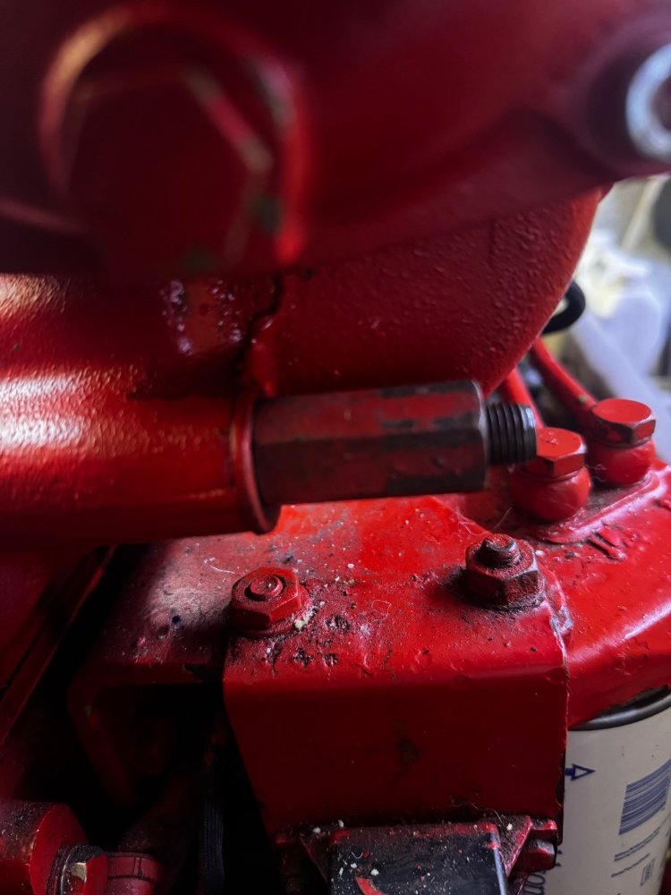

b0rls Startet 24.Februar.2025 Link til dette innlegget Startet 24.Februar.2025 Hei, Jeg har lett land og strand, analogt og digitalt for å finne riktig moment for å stramme til min intercooler. Det er umulig å finne noe her, jeg finner for alt annet, men ikke denne. Noen som har tips? eller har liknende motor som kjenner til momentet brukt? Her er pakningene som er mellom: https://shop.cylmo.no/gasket-intake-manifold-iveco-41 Sitér dette innlegget Link to post

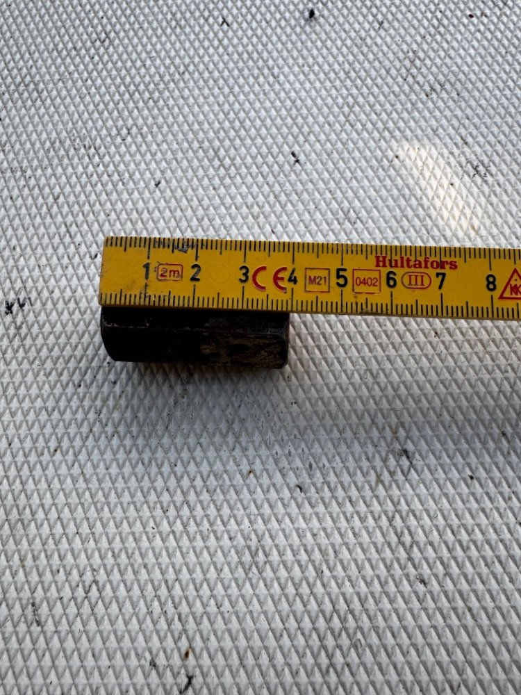

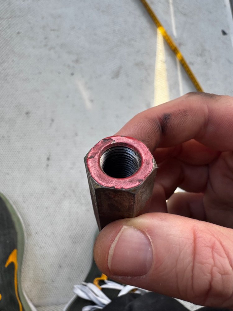

b0rls Svart 25.Februar.2025 Emnestarter Link til dette innlegget Svart 25.Februar.2025 Hei og takk for svar. Skal måle gjenger senere. Intercooleren er alu, med messing endelokk. det er 4 lange stak denne tres inn på som festes med mutteren vist på bilde. jeg finner ingenting i noen av manualene nei, finner masse torque tabeller, men ingenting om intercooler/manifold Sitér dette innlegget Link to post

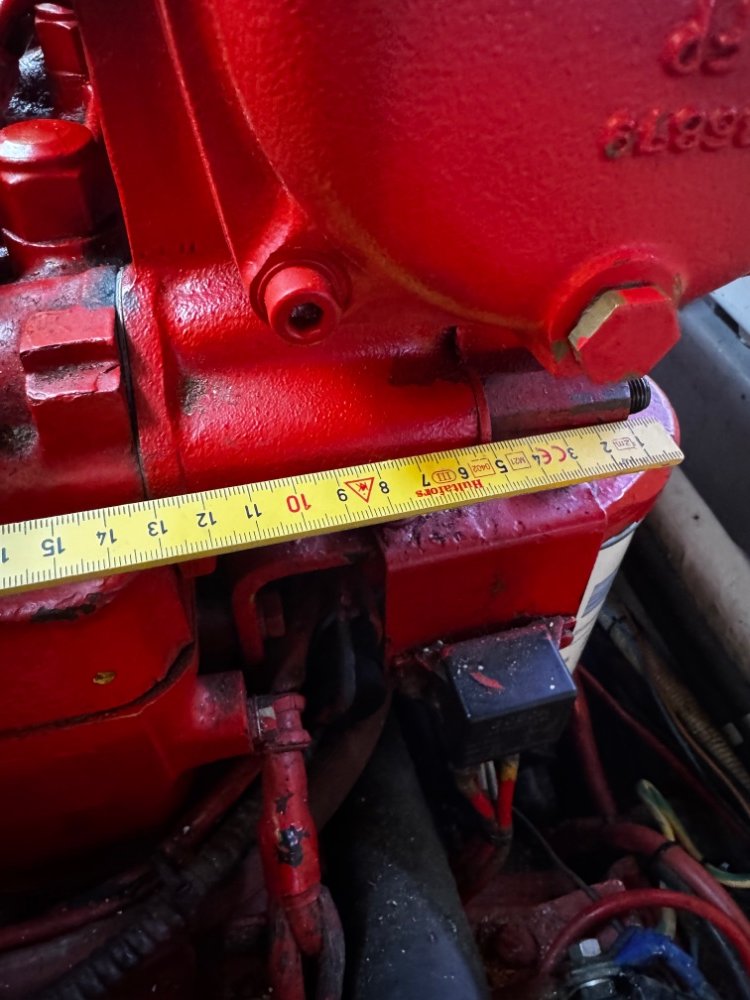

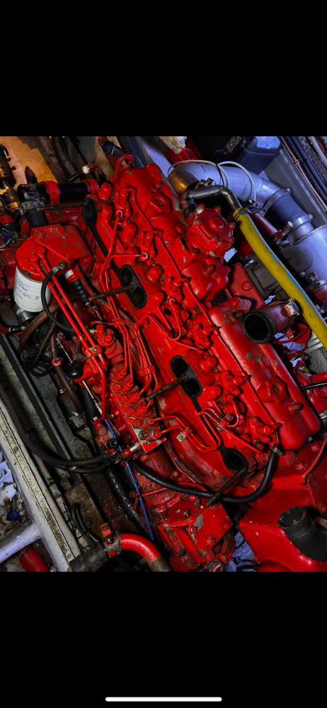

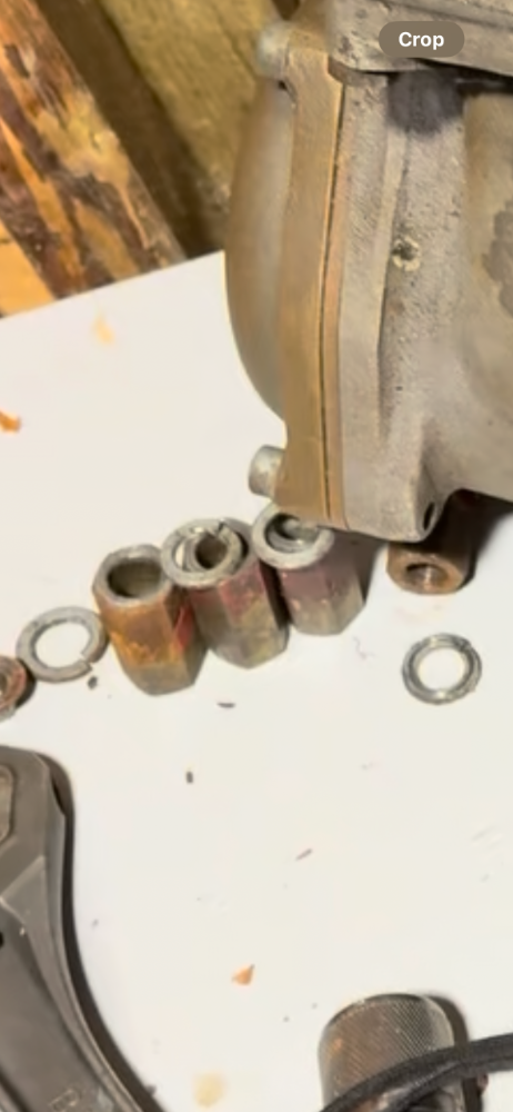

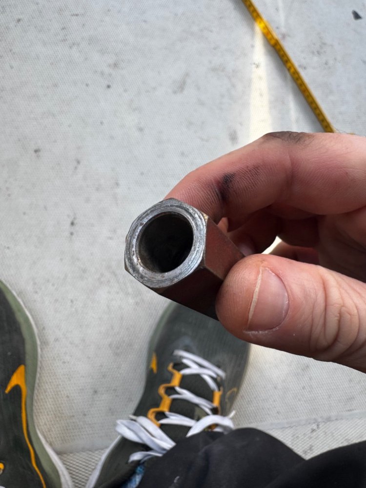

dieselfan Svart 25.Februar.2025 Link til dette innlegget Svart 25.Februar.2025 Komodo skrev 45 minutter siden: Hvis gjengelengden er lang, så kan tiltrekningsmomentet høyt i forhold til hva skruen tåler. Ser for meg ut som det er ståltopp, og da tror jeg vi kan glemme inngrepslengde som en viktig faktor. Det er en rekkesekser. Toppen har to doble og to enkle innsugskanaler. Se på pakningen i linken i trådstart, den er todelt. Kan se ut som det er langmuttere med splittskiver som er brukt. På bilde av motor kan jeg se 4 pinneskruer, 2 i hver pakning. Ganske sentrert på høyden. Om pinneskruene stikker ca 120mm ut av toppen og langmutterne har gjengepartilengde på mer enn 2.2x gjengediameter så vil det være materialet i pinneskruene som er eneste store faktor for å bestemme tiltrekningsmoment for de 6 langmutterne. Men dessverre sjeldent å se merking på pinneskruer... Da har jeg antatt at skruekanalene i intercooleren er massive, det må TS sjekke, eller dele bilde som viser skruekanalene i IC. Ville byttet ut splittskivene med vanlige skiver og heller brukt svak/medium gjengesikring på pinneskruene. Sitér dette innlegget Link to post

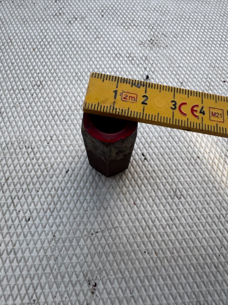

b0rls Svart 18.Mars.2025 Emnestarter Link til dette innlegget Svart 18.Mars.2025 Takk for svar :) Pinneskruene stikker 130mm ca, det er 20mm med gjenger på mutteren. Sitér dette innlegget Link to post
