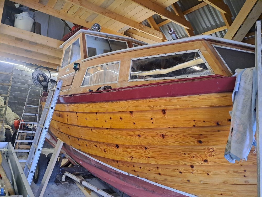

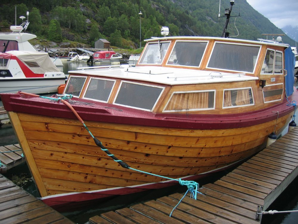

Treskuta Startet 2.Mars Link til dette innlegget Startet 2.Mars Har Startet på en 27 fot hjemmebygget snekke var vis bygget av en lokal møbelsnekker i 1980-83 utrolig flott arbeid. Har nå stått tørt og fint i over 10 år men likevel flott i pussen. Står en Yanmar 33 hk i den. Så.takker evt for tips for sjøsetting i slutten av april . Men tror dette blircen nydelig båt Sitér dette innlegget Link to post
Lazyjack Svart 3.Mars Link til dette innlegget Svart 3.Mars Vakker båt. Akterenden hinter om at den er bygget på Nordvestlandet. Sitér dette innlegget Link to post
Thoma_s Svart 4.Mars Link til dette innlegget Svart 4.Mars Flott trebåt Blir spennende å følge med på oppussinga. Sitér dette innlegget Link to post

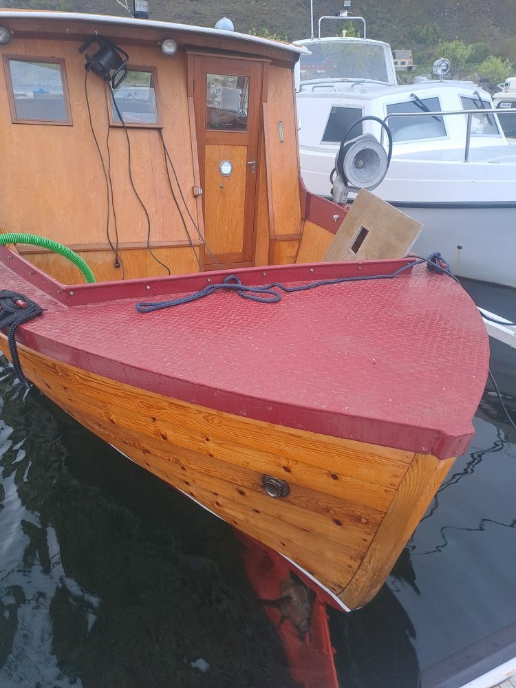

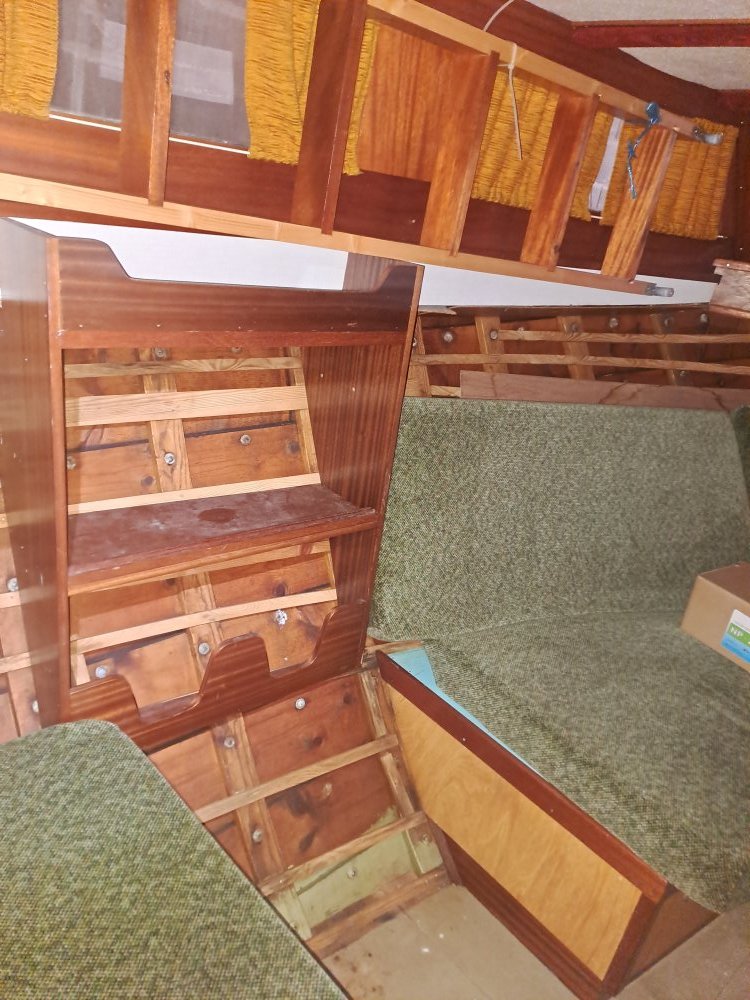

Chilli Solbris Svart 4.Mars Link til dette innlegget Svart 4.Mars Ja dette er en fin båt! Har du bilder av den innvendig også? Det skal bli morsomt å se den ferdig og klar for sjøen! Sitér dette innlegget Mvh Chilli Solbris Båtlivet gir meg de største gleder! Og de største sorger!😂 Trenger du noe? www.solbrismaritime.no Link to post
Treskuta Svart 4.Mars Emnestarter Link til dette innlegget Svart 4.Mars Ja blir en tur til på bølgen blå i India i noen uker først. Venter på nye simiringer til inpeller pumpe mer bilder kommer bygget på møre 😊👍 Sitér dette innlegget Link to post

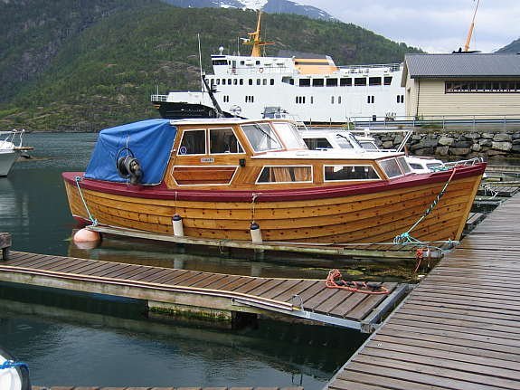

Chilli Solbris Svart 5.Mars Link til dette innlegget Svart 5.Mars Det der blir en fin turbåt med sjarm!👍👍 Sitér dette innlegget Mvh Chilli Solbris Båtlivet gir meg de største gleder! Og de største sorger!😂 Trenger du noe? www.solbrismaritime.no Link to post

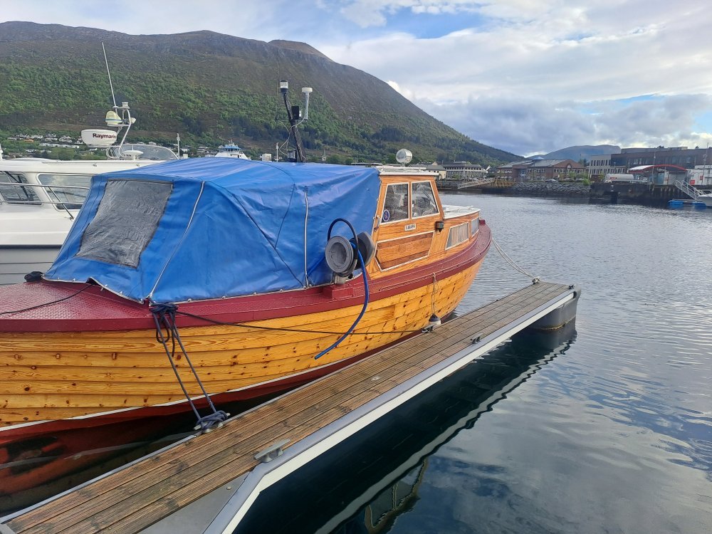

Treskuta Svart 14.Mai Emnestarter Link til dette innlegget Svart 14.Mai Då er det er det strax klart for sjøsetting kansje 16 mai bilda er noen år men den ser like fin ut enda 😊👍 Sitér dette innlegget Link to post
Honduras Svart 14.Mai Link til dette innlegget Svart 14.Mai Det er delte meninger om dette, men min erfaring er at den gjerne må trutne en til to uker på vannet før du starter motor. Med dieselmotor ville jeg nok ventet nærmere 14 dager. Jeg har gjerne ventet en uke med mine tidligere snekker med gammel norsk bensinmotor i. Diesel har helt andre vibrasjoner. Flott båt 👍 Sitér dette innlegget * Prosjekt Glen-L Squirt * Prosjekt Lagringsstativ påhengsmotor * Prosjekt 4 fot vugge Link to post

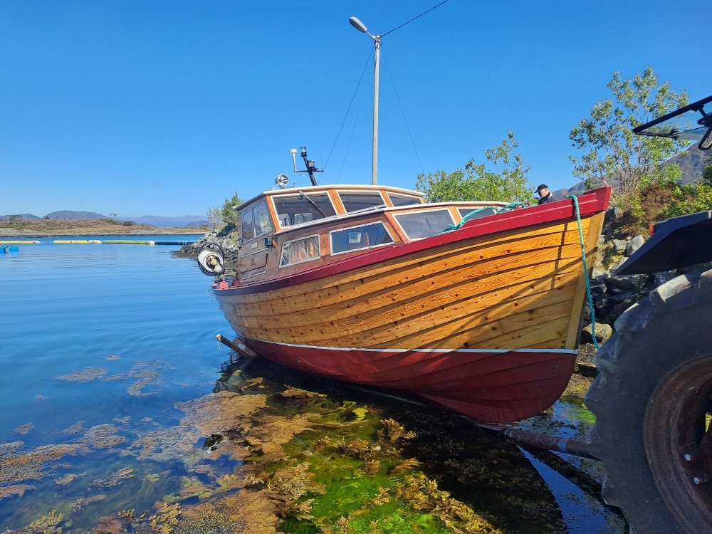

Treskuta Svart 21.Mai Emnestarter Link til dette innlegget Svart 21.Mai Sjøsatt På mandag tar vel litt tid og trutne etter 14 år i naust Sitér dette innlegget Link to post

Honduras Svart 22.Mai Link til dette innlegget Svart 22.Mai Noe skal man jo drive med mens skuta trutner 😎 Veldig uvanlig form på hekken for oss østlendinger. Ser mange vestlandsbåter har mye høyere og spissere hekk enn det som ble bygget heromkring. Antar den klyver sjøen fint med dønninger inn bakfra. Noen som har faglige innspill rundt hekkformen? Bestandig interessert i å lære om ulike utviklinger i skrogform ut fra lokale forhold Sitér dette innlegget * Prosjekt Glen-L Squirt * Prosjekt Lagringsstativ påhengsmotor * Prosjekt 4 fot vugge Link to post
Treskuta Svart Lørdag 13:47 Emnestarter Link til dette innlegget Svart Lørdag 13:47 Den er selvbygget men usikker om.den er kopi av noe annet 😊 skulle flytte den i dag men fikk problem med ferskvann inpeller pumpe ser at akslingen virker litt slitt inpeller og simiringer/tetninger i pumpe hus er nytt men det lekker mye gjennom dei sladre hulla. Akslingen er vel ikke vare og bare og finne ny på en Yanmar 3qm30 83 mod Sitér dette innlegget Link to post
Treskuta Svart Tirsdag 19:45 Emnestarter Link til dette innlegget Svart Tirsdag 19:45 Har trutnet ei god uke noe vann kommer forsatt inn helt bak ved roret er vel noen større sprekker der. Den gamle termostaten streika og vart vel mye varme resultatet var og fjerne den for og få båten hjem vart vel bare 60Gr så må finne ny termostat men kan bli vanskelig og finne en lik tror eg så litt spesiell ut så neste fritur blir det mer kosmetikk atb 😊😊 Sitér dette innlegget Link to post
hanto1 Svart Onsdag 06:56 Link til dette innlegget Svart Onsdag 06:56 Hekken er god i medsjø, har mye til felles med seilskrog, men det blir llite bæring bak samt mindre utnyttet plass på akterdekket. Hekken vil antakeligvis dra seg godt ned med fullt pådrag på motoren. Her i sør har sjektene beregnet for motor hatt mye bredere hekk da siste 60+ år. Sitér dette innlegget Link to post
Treskuta Svart Onsdag 11:29 Emnestarter Link til dette innlegget Svart Onsdag 11:29 Går nok noe ned bak ja når en gir litt på Sitér dette innlegget Link to post
