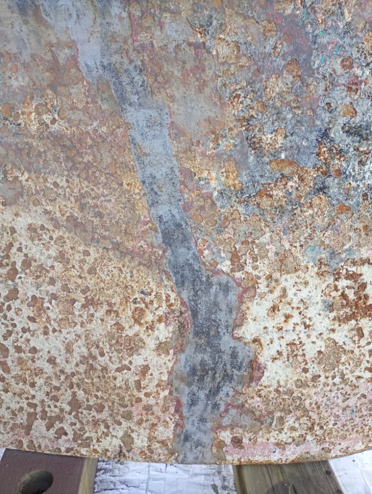

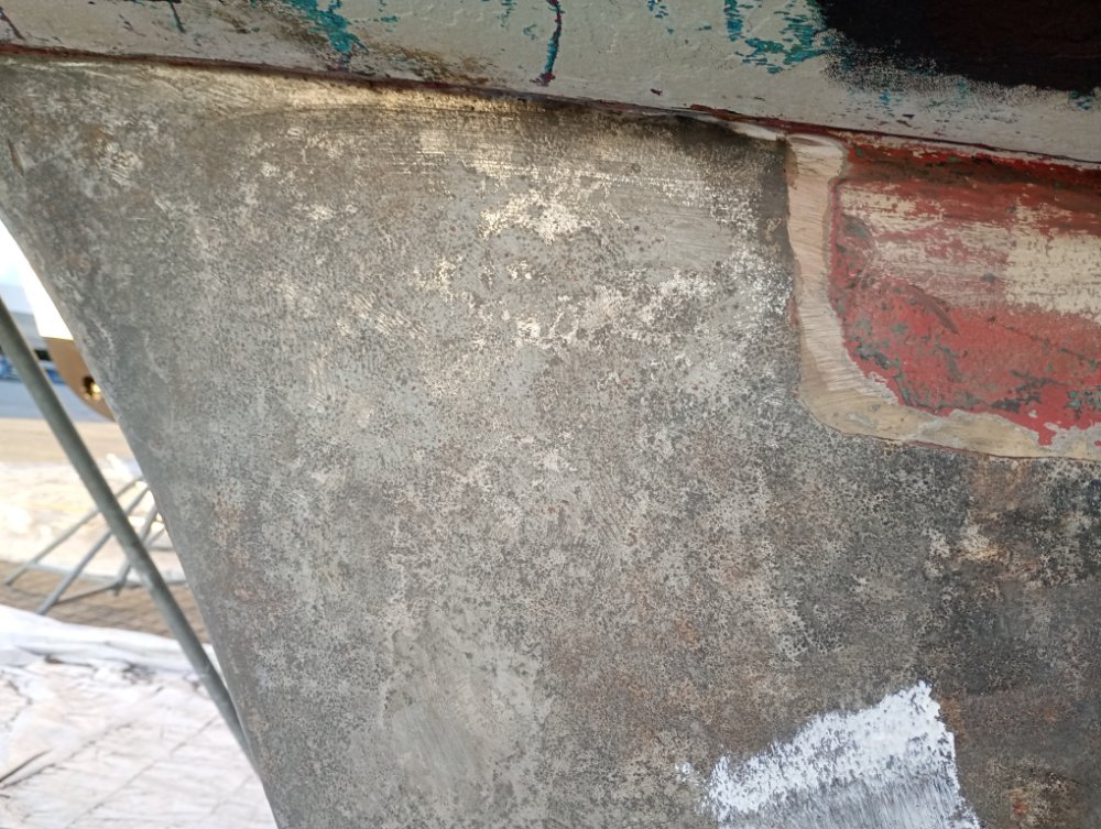

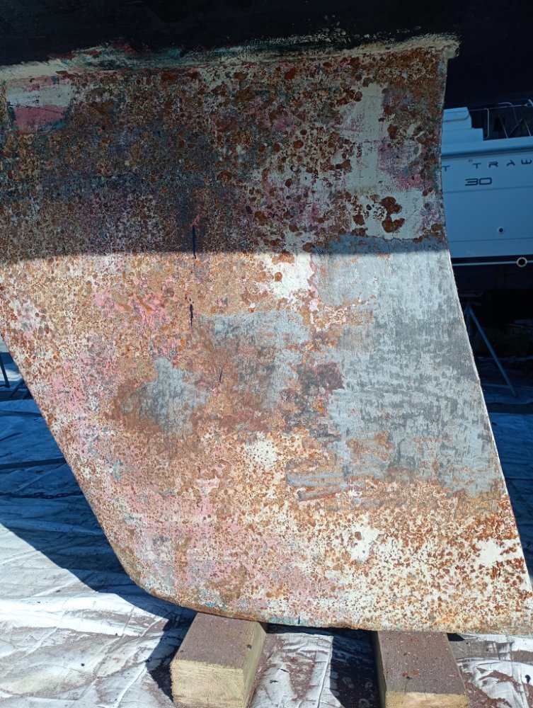

Da er vi altså igang og jeg har brukt slipeskive i 45 graders vinkel. Som dere ser har jeg fått frem det grå som da er gammel primer. Trenger jeg å få vekk også det grå, altså må jeg helt ned til metallet? Husk, denne jobben skal gjøres en god del nøyere til neste år.. kan jeg stoppe ved det grå laget og prime oppå det eller bør jeg ned til metallet her? Har også kjøpt flapdisker
Dersom du veit at du skal gjere jobben skikkeleg neste år, så er det ikkje så nøye. Eg hadde smurt på eit strøk med botnstoff før båten skal på sjøen, og gløymt kjølen til neste år. Du vil kanskje miste nokre gram kjøl, men ingen ting å bry seg om.

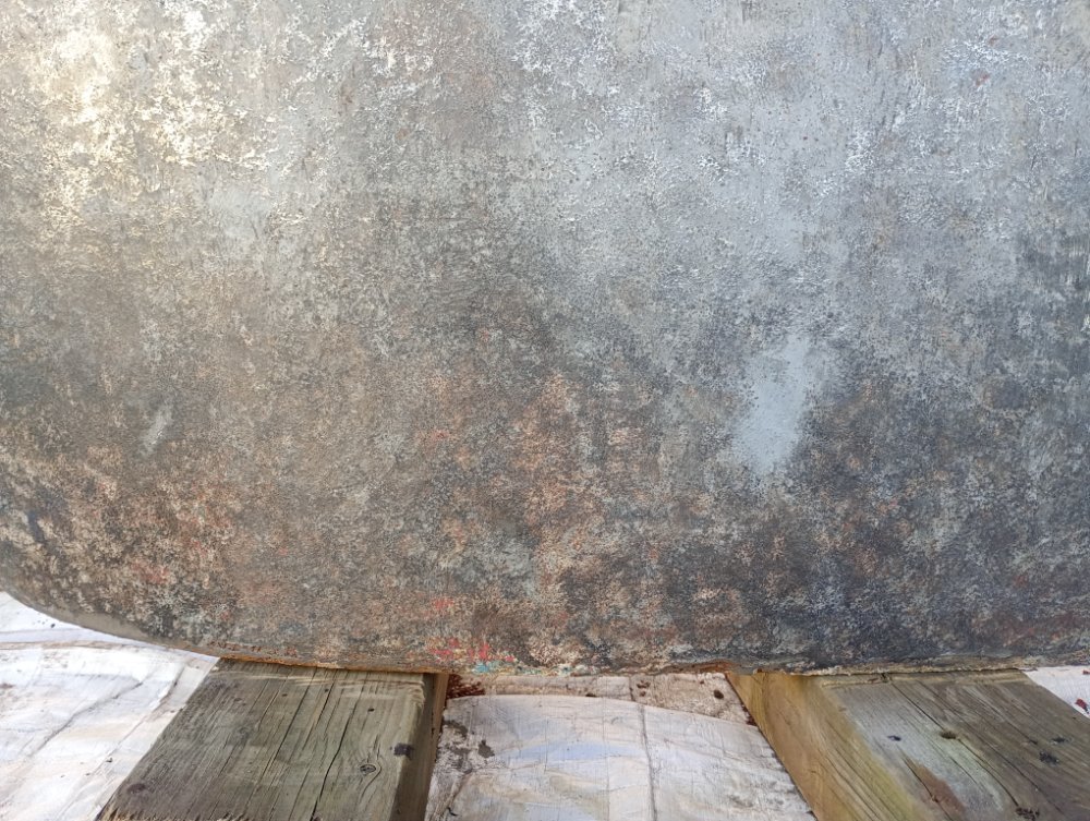

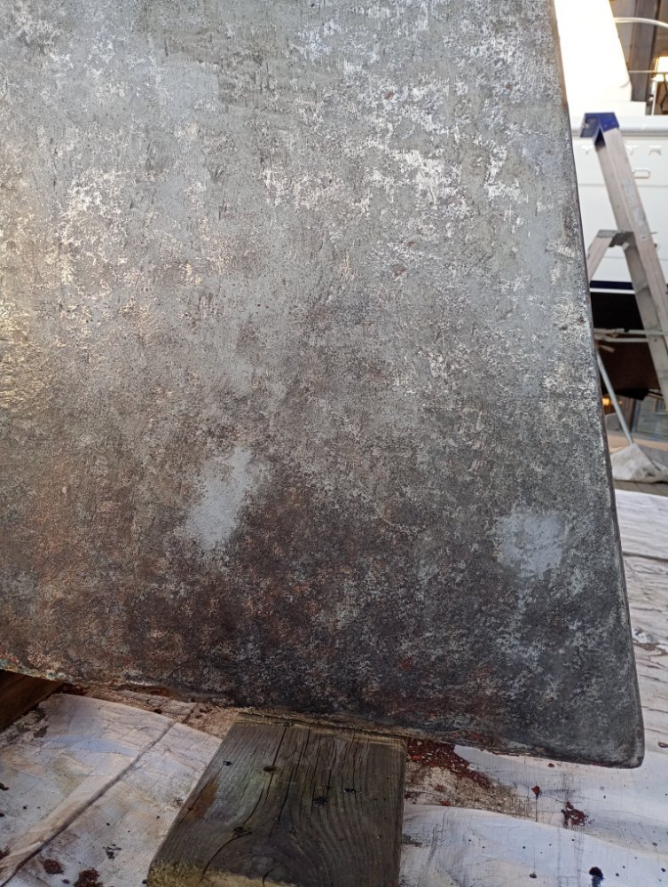

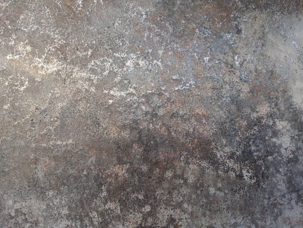

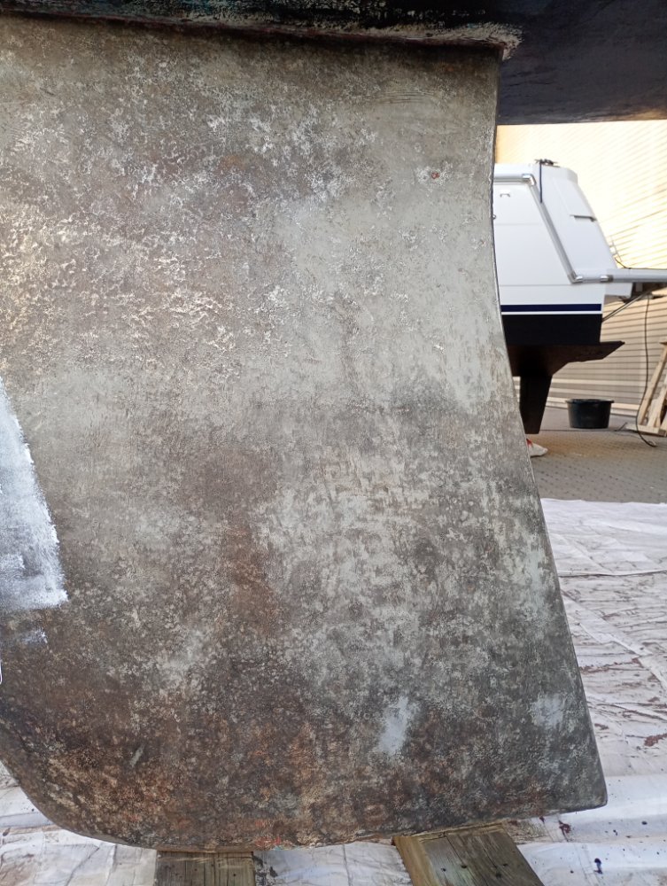

På bildene resultatet av dagens bruk av slipeskive og flapdisk. Det er masse smårustni groper jeg ikke klarer å få ut, men alt i alt ganske var jeg ganske nøye og ganske fornøyd. Har grunnet med tre lag tokomponent fra Hempel og skal ta andre siden imorgen før den settes på vannet.
Då har du hatt ein god arbeidsdag! Du får legge ut bilde når dutar opp båten neste gong. Spennande å sjå  korleis det held. Kanskje det blir nok å slipe ned små område neste gong. Du har i alle fall fått prøvd deg med vinkelsliparen.

hermandotno skrev for 3 timer siden:
Ja, det er akkurat den overflaten du har der som gjorde at jeg tidligere skrev at sandblåsing er det beste. Det er også litt av årsaken til at jeg ville foretrukket slipeskive. Da sliper du vekk litt mer av stålet, og kommer litt dypere i porene. Men det er nå min mening da :smiler:

Den stripen der fikk jeg frem etter fem minutter med flapdisk. Synes flapdisken rett og slett er mer effektiv enn slipeskive. Men overflaten blir jo ikke helt glatt? Og som dere ser, noen steder helt ned på metall og noen steder ned til gammel primer. Hva syns dere?
Primeren som sitter fast er god nok. Hvis du ser 'Byggingen av Hulda' 2023 eller 2021, ser du overflaten jeg malte på. Og det var godt nok. Sitter som spikret selv der båten går gjennom isen. Null bunnstoff, men epoxymalingen er upåvirket.
Da er altså jobben gjort og ja, sliping av kjøl og håndtering av tonnevis med stål er en betydelig jobb både for kropp og sinn. Jeg føler jeg fikk et personlig forhold til kjølen min:) Det er sikkert bare bra for fremtiden, å være tettere på båten enn før.
Jeg kom ikke ned og fikk tatt all gravrust, men det var ikke så langt unna. Kombinasjonen stålbørste, flapdisc og til dels slipeskive fungerte ganske godt. Neste år blir det forhåpentligvis å sandblåse, varme opp kjølen for å få all fukt ut og så prime helt på nytt. I sammenheng med at jeg ønsker å skylle vekk alle ujevnheter fra skroget. Kanskje neste år, kanskje året etter. Jeg vil helst ikke tape for mye kjøl før den tid.. føler kjølen har blødd nok.
