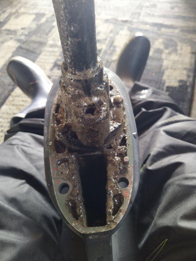

ensiferum Svart 19.Mars Emnestarter Link til dette innlegget Svart 19.Mars Starter lett uten kjøling, setter på kjøling da er den vanskelig å starte, når den starter går den ujevnt.Har skrudd ut tennpluggene, den nederste tennpluggen var det vann på. Så til årsak, kan det være en O RING som er deffekt...Noen som har erfaringer med samme problem..)) Sitér dette innlegget Link to post
index Svart 19.Mars Link til dette innlegget Svart 19.Mars Tipper nedre veivakseltetning er defekt. Da vil du få vann på nederste plugg. Og fjusking, selvsagt. Forutsetter da at det er en totakter. Sitér dette innlegget "First they ignore you, then they ridicule you, then they fight you, then you win." - Mahatma Gandhi Link to post
