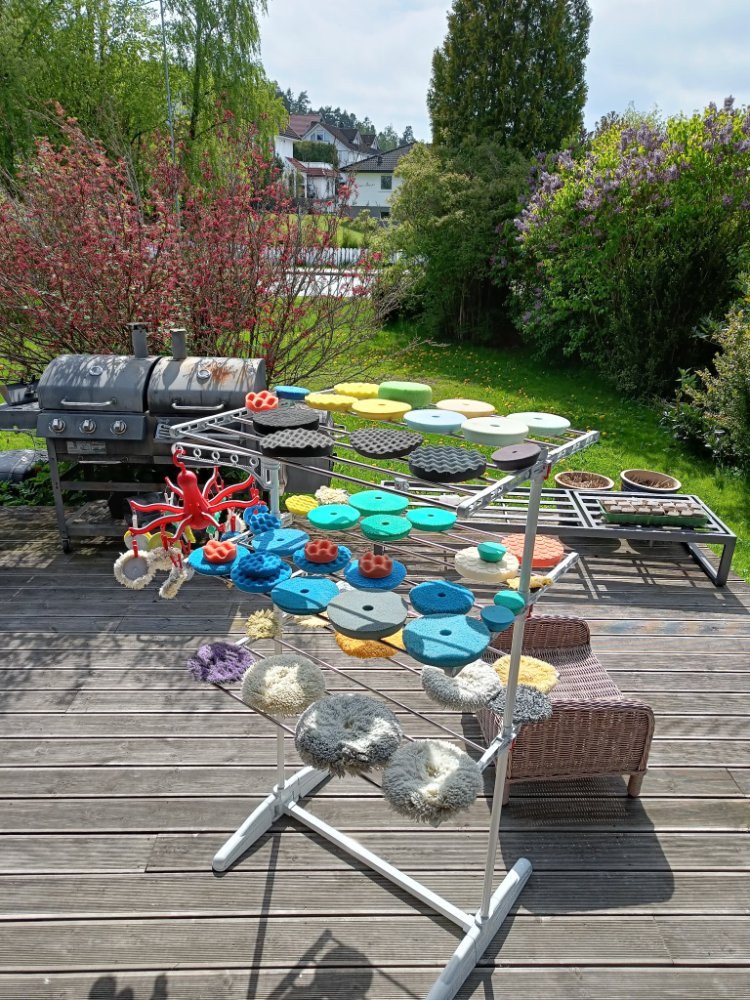

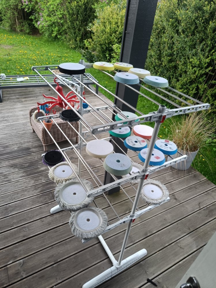

Eika Svart 11.Mai Link til dette innlegget Svart 11.Mai En ting som er sikkert, en blank og fin båt, starter med reine pads. Så jeg sørger for og ha med meg mange nyvaska Sitér dette innlegget Link to post
Lars H. Svart 11.Mai Link til dette innlegget Svart 11.Mai Hvilket vaskemiddel brukere du for å vaske paddene? Sitér dette innlegget Lars H. Helgesen, "Kapteinen" på Trudelutt (Saga27) med hjemmehavn i Son, Oslofjorden Nettsteder jeg drifter: trudelutt.com oljepionerene.no Skipshunden vår Som Paschuan i Soten sa på 1920-tallet: Ja, inte är jag mätt, men törstig är jag. Link to post
Eika Svart 11.Mai Link til dette innlegget Svart 11.Mai Lars H. skrev for 4 timer siden: Hvilket vaskemiddel brukere du for å vaske paddene? Reint og lunka vann fungerer bra på mirka sine produkter. Det blei storvask idag og rydding idag, alle som ikke skal kastes har blitt lagt til bløting, så blitt spyla reine i dusjen Nederste etasje er bare ull, så vanelig heavycut i midten og finish pads på toppen Sitér dette innlegget Link to post

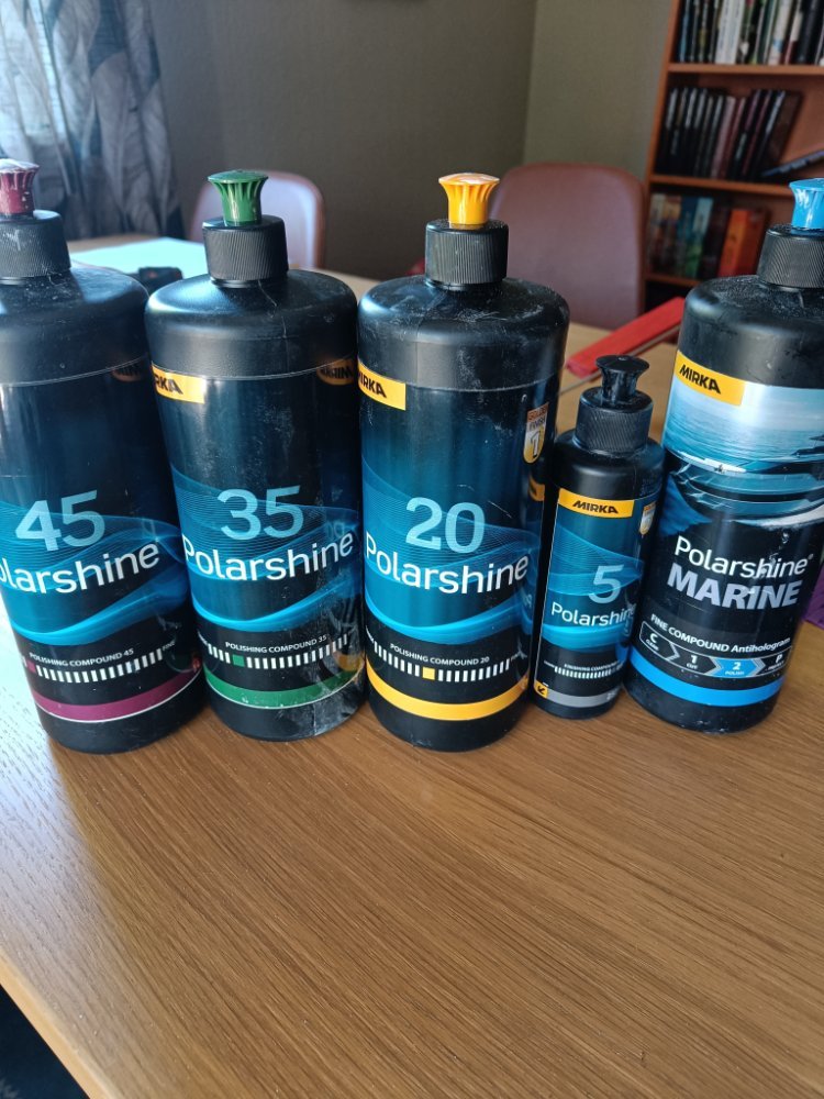

Eika Svart 12.Mai Link til dette innlegget Svart 12.Mai Denne rubbinga fra Biltema har jeg faktisk såpass trua på at jeg har kjøpt en flaske https://www.biltema.no/bilpleie/utvendig-bilpleie/glassrens-og-glassforsegling/ultimate-cut-2000042992 Ang voks og mareritt, da legger du alt for tjukkt, gni det inn, med lite voks. Det er bedre og ta 2 runder enn og legge tjukkt en gang Sitér dette innlegget Link to post
Komodo Svart 12.Mai Link til dette innlegget Svart 12.Mai Eika skrev Just now: Denne rubbinga fra Biltema har jeg faktisk såpass trua på at jeg har kjøpt en flaske https://www.biltema.no/bilpleie/utvendig-bilpleie/glassrens-og-glassforsegling/ultimate-cut-2000042992 Den kjøpte jeg og testet i fjor. Fungerer helt greit, men er ikke særlig grov. Har ei litersflaske med Autosol marine rubbing, den er vesentlig bedre på gjenstridige flekker eller matt gelcoat. Eika skrev Just now: Ang voks og mareritt, da legger du alt for tjukkt, gni det inn, med lite voks. Det er bedre og ta 2 runder enn og legge tjukkt en gang Takk for tips, da tester jeg det Sitér dette innlegget Draco 20 blir jolle Skroggjennomføringer og materialkvalitet DIY Badeplattform DIY Anker i syrefast Link to post
larsand Svart 12.Mai Link til dette innlegget Svart 12.Mai den ullputa fra biltema prøvde jeg sist uke.. kan desverre ikke sammenlignes med mirka ullpute eller en tosidig pute.. det å kunne bruke kanten på puta på trange steder osv er meget behagelig. samt at den går lettere på overflatene.. puten fra biltema var vesentlig tyngre å jobbe med å ga dårligere resultat Sitér dette innlegget Link to post
Eika Svart 12.Mai Link til dette innlegget Svart 12.Mai Komodo skrev 17 minutter siden: Den kjøpte jeg og testet i fjor. Fungerer helt greit, men er ikke særlig grov. Har ei litersflaske med Autosol marine rubbing, den er vesentlig bedre på gjenstridige flekker eller matt gelcoat. Jeg skal teste den imot polarshine 35, da de lissom skal ha samme specs Sitér dette innlegget Link to post
Komodo Svart 12.Mai Link til dette innlegget Svart 12.Mai Eika skrev 6 minutter siden: Jeg skal teste den imot polarshine 35, da de lissom skal ha samme specs Den er ok til sitt bruk Medium grov kanskje. Sitér dette innlegget Draco 20 blir jolle Skroggjennomføringer og materialkvalitet DIY Badeplattform DIY Anker i syrefast Link to post

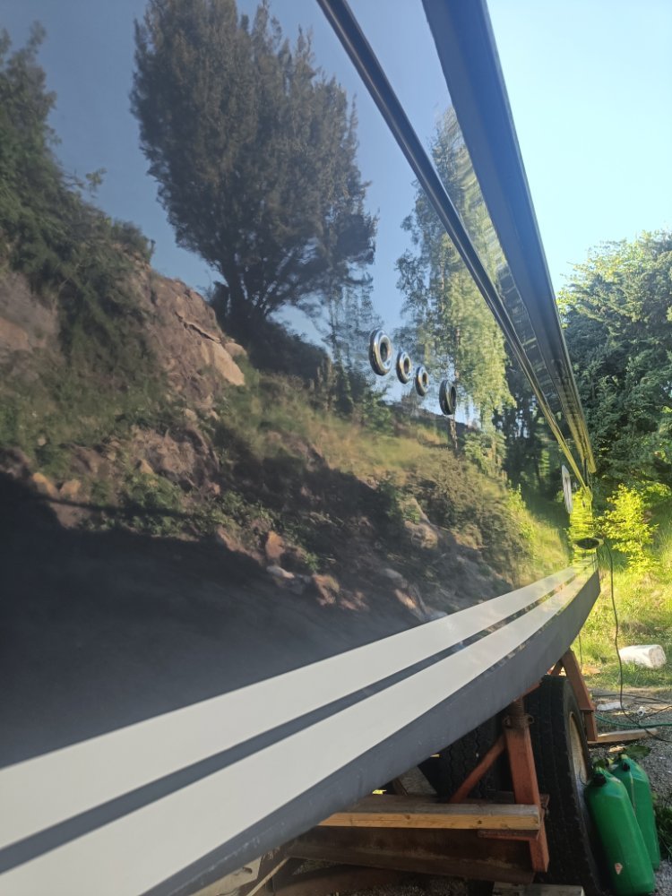

Eika Svart 12.Mai Link til dette innlegget Svart 12.Mai Biltema rubbing og temu pads leverte det, her er det brukt mequiars voks. 97mod scand dynamic Sitér dette innlegget Link to post
Eika Svart 12.Mai Link til dette innlegget Svart 12.Mai Gabi skrev 1 time siden: Dere som snakker om at rotende fort brenner gelcoat, tenker dere på en roterende med bare én hastighet? Full guffe? Jeg har bare brukt roterende, både Biltema og en annen litt bedre og de kan man justere hastighet på. Lav hastighet=liten sjans for å brenne gelcoat fordi varmegangen blir lavere men tar lengre tid. Høy hastighet=større sjans selvsagt for å brenne gelcoat men tar kortere tid. Er man usikker og førstegangspolerer med roterende er det bare å begynne på sakteste fart. Tror jeg skal stå lenge og vel og lenger enn det å polere på sakteste fart før den brenner igjennom noe som helst. Brukte en billig DA engang og den vibrerte så innmari at den var ubrukelig i lengden, så sikkert bra å kjøpe en av litt kvalitet om man skal polere en hel båt. Det skal godt gjøres å brenne gelcoat. Jeg begynte med dette i år2000 og har til dags dato aldri brent gelcoat, men hadde med meg en idag som klarte å brenne den ett par plasser "siden poleringsmaskina hang seg fast i rekka" Sitér dette innlegget Link to post

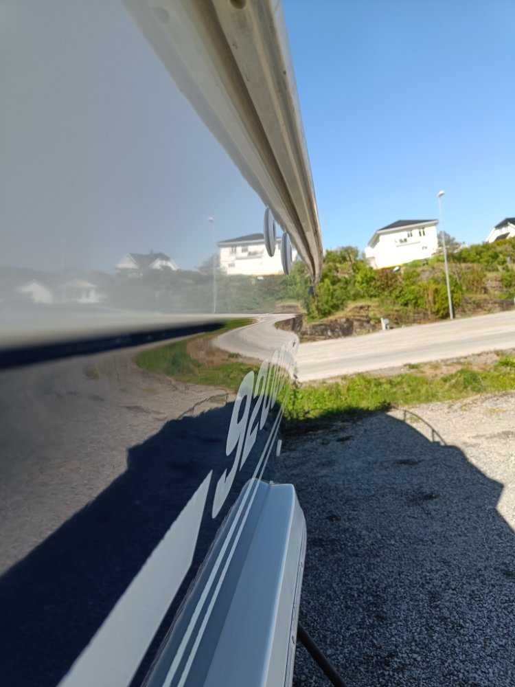

Eika Svart 16.Mai Link til dette innlegget Svart 16.Mai Lakkert skrog er juuuuuks. Her er ett skrog jeg tok i går for en kamerat som skal på vannet idag, kjapp vask, så voks, klar for vannet Sitér dette innlegget Link to post

Eika Svart 16.Mai Link til dette innlegget Svart 16.Mai @Lars Hansen jeg ser du skriver padden som i ett tall, hvis du kun har 1, så anbefaler jeg virkelig at du kjøper 2-3 til, sånn at du kan spyle de med vann også la de renne av seg, imens du jobber. Det er så mye enklere og få ett godt resultat med reine pads. Når det klabber så blir det bare masse friksjon, varme også begynner gjerne pad'sa og hoppe Sitér dette innlegget Link to post
