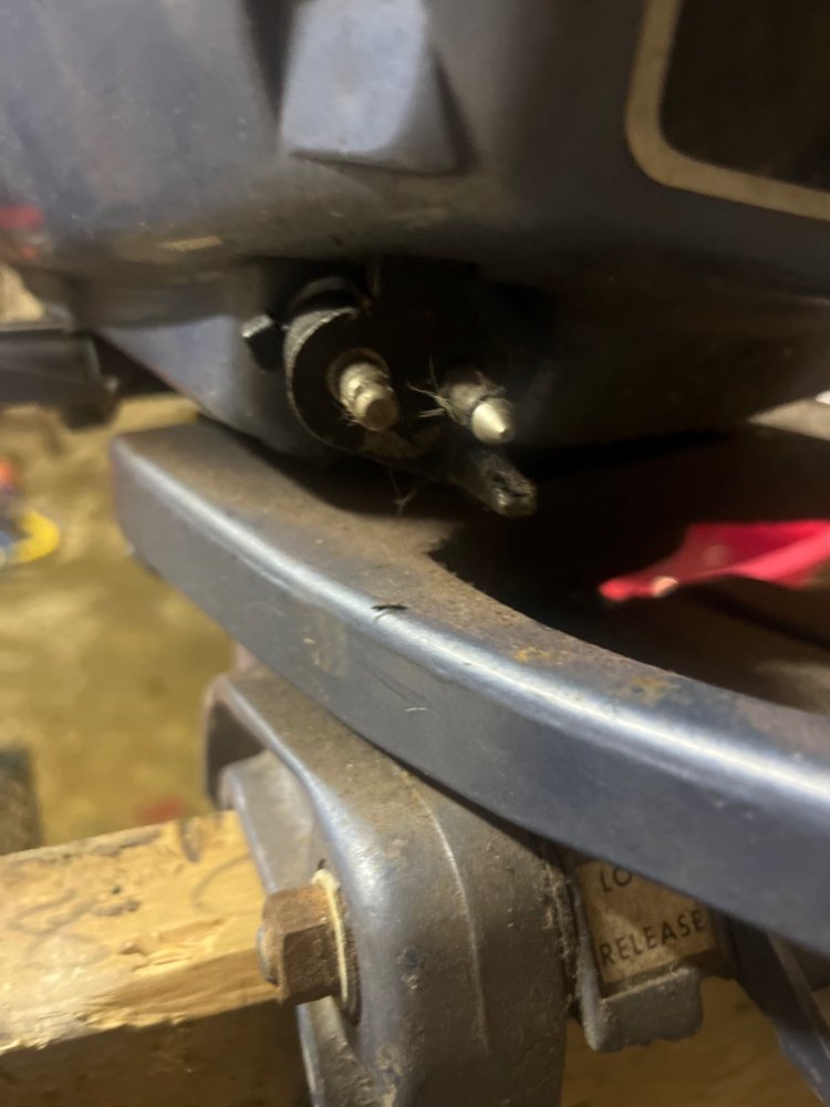

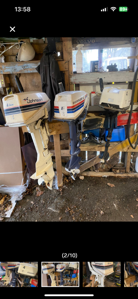

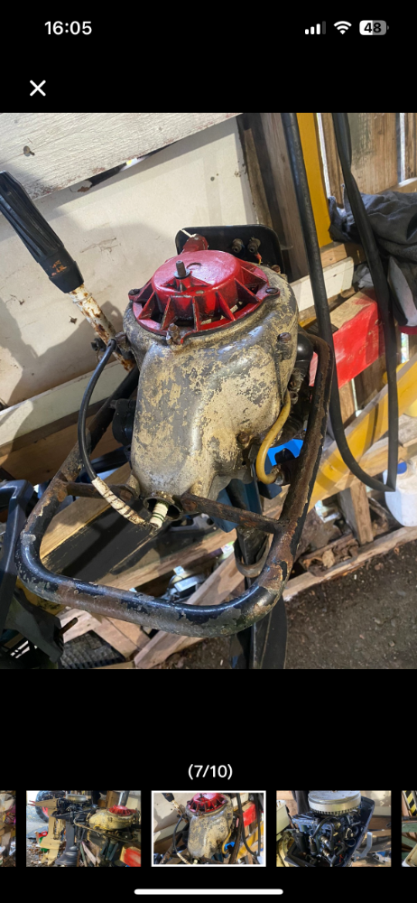

Sprenger223 Startet 30.Mars.2025 Link til dette innlegget Startet 30.Mars.2025 Hei jeg har fått kjøpt en gammel defekt 4 hester crescent motor lurte på om det var noe vert og beholde elle fikse opp den startet ikke desverre fikk kjøpt den for 650kr fikk også med en evinrude 6hk og en 4hk Johnson deluxe lurte bare på om det hadde vert verdt det og fikse den igjen? den helt til høyere legger ut bedre bilde litt senere idag Sitér dette innlegget Link to post
Bertramsen Svart 30.Mars.2025 Link til dette innlegget Svart 30.Mars.2025 Om den er verdt å beholde er vel vanskelig å svare på utifra et bilde. Du må nok begynne å se om du finner grunnen til at den ikke starter. Kompressjon, gnist og bensin må den ha. Også kan den jo ikke måle seg med nyere motorer når det gjelder driftsikkerhet og drivstofføkonomi, men bare det å få den til å gå igjen kan jo ha masse verdi i seg selv. Lag en prosjekttråd om den, så får du nok mange følgere med gode råd og innspill. :) Sitér dette innlegget Fjalar.no - Startside med eget gratis annonsetorg Link to post
Sprenger223 Svart 30.Mars.2025 Emnestarter Link til dette innlegget Svart 30.Mars.2025 Bertramsen skrev 48 minutter siden: Om den er verdt å beholde er vel vanskelig å svare på utifra et bilde. Du må nok begynne å se om du finner grunnen til at den ikke starter. Kompressjon, gnist og bensin må den ha. Også kan den jo ikke måle seg med nyere motorer når det gjelder driftsikkerhet og drivstofføkonomi, men bare det å få den til å gå igjen kan jo ha masse verdi i seg selv. Lag en prosjekttråd om den, så får du nok mange følgere med gode råd og innspill. :) Tusen takk for rådet jeg skal lage en prosjekt tråd så kan jeg kanskje også litt senere legge ut litt bedre bilder av den der jeg viser den litt mere har ett til vet ikke om det hjelper noe serlig da:) Sitér dette innlegget Link to post
Honduras Svart 30.Mars.2025 Link til dette innlegget Svart 30.Mars.2025 Min bestefar hadde en slik luftavkjølt 4Hk Cresent på ei jolle. Jeg lærte meg å ro med den motoren. Kronisk ustabil og håpløs å få start på når den var varm. Mye haiking med forbipasserende båter i Grimstad på slutten av 70-tallet 😊 Johnson/Evinrude fra 50-60-70 tallet er solide motorer ment for å vare. Bruk pengene på nye stifter,plugger, impeller, kondensator og pluggkabler på Johnson/Evinrude, og heng Cresenten på veggen. Hvis ikke jeg husker feil er det heller ikke gir på den, så den drar framover med en gang. For bakking må du snu motoren 180 grader. Drittmotor…😛 Sitér dette innlegget * Prosjekt Glen-L Squirt * Prosjekt Lagringsstativ påhengsmotor * Prosjekt 4 fot vugge Link to post
Hulda Svart 30.Mars.2025 Link til dette innlegget Svart 30.Mars.2025 Jeg skulle akkurat til å skrive det. Fredriksen, voksen mann da vi var guttunger, hadde luftkjølt Cresent. Han rodde mer enn han kjørte motor. Men når han en stille sommermorgen fikk liv i faenskapet, kunne man høre han flere kilometer unna. Sitér dette innlegget Link to post

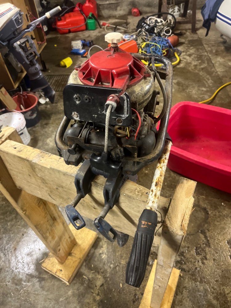

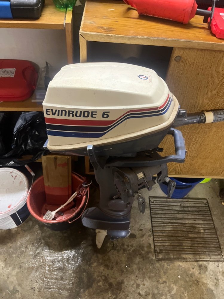

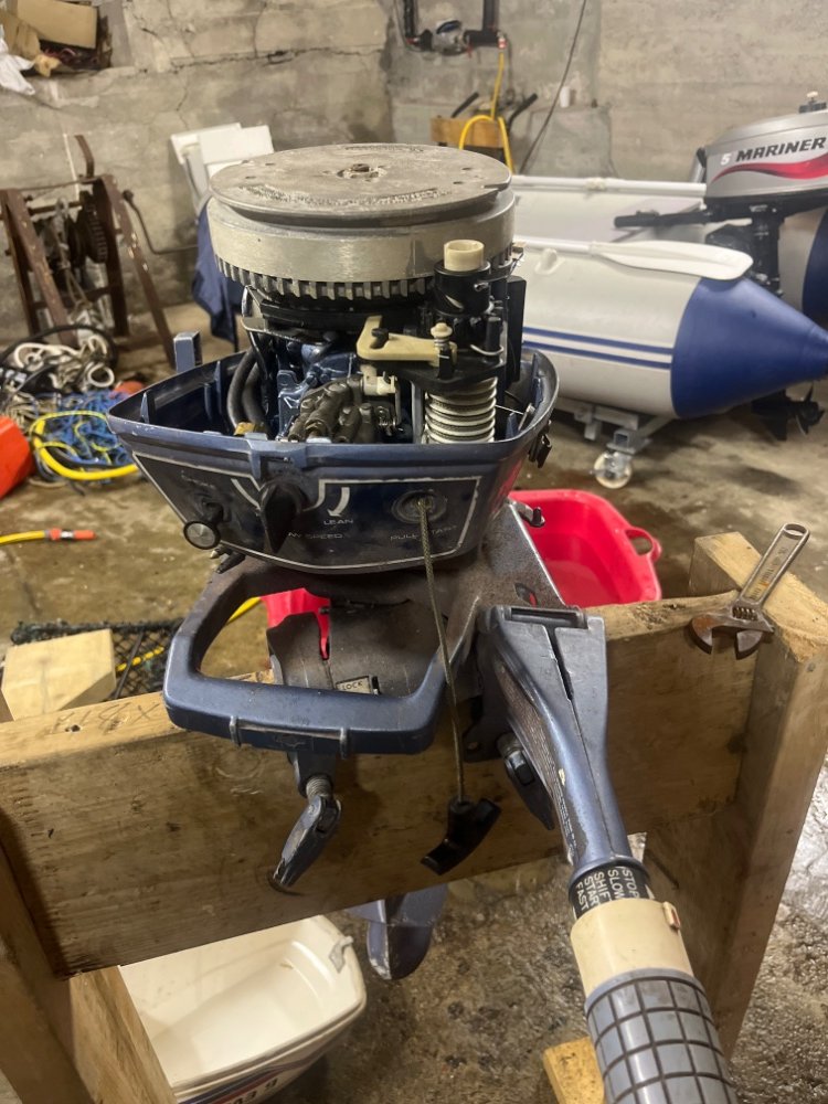

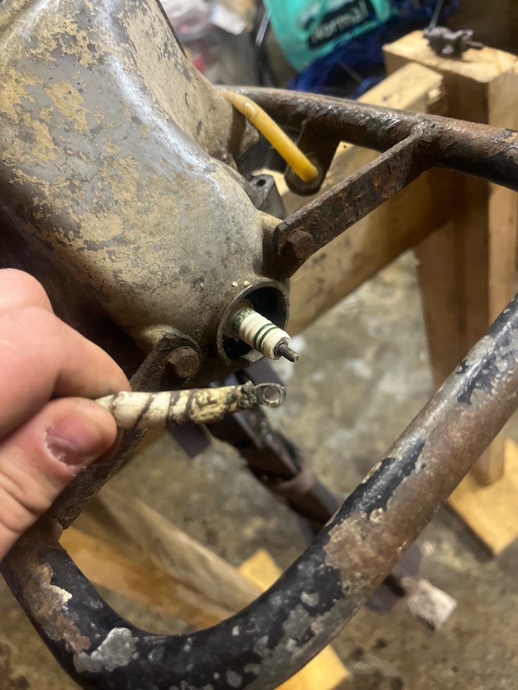

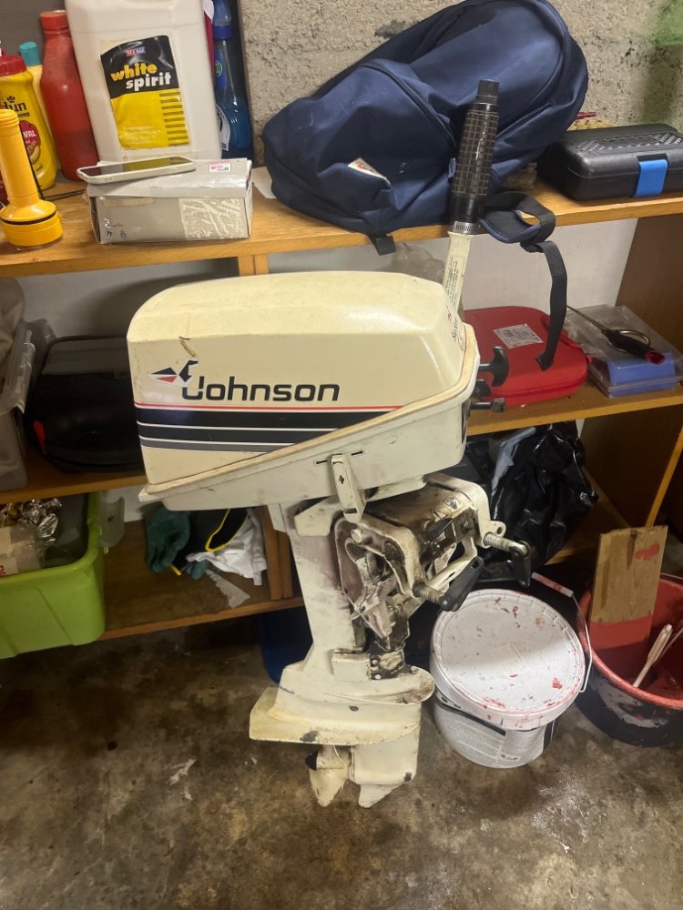

Sprenger223 Svart 30.Mars.2025 Emnestarter Link til dette innlegget Svart 30.Mars.2025 Tenkte meg den kanskje ikke var så solid men jeg har Skjekket på Johnson en den har gnist og tar in bensin men får ikke start på den desverre skal ta en titt på evinruden nå her er bilde av innsiden av crecenten om dere skulle vert intrisert tror nåkk det hadde tatt en god stund og få fikset den uansett fikk alle sammen for samlet pris av 650kr men hadde også et spørsmål som er om evinruden har el start tenkte kanskje dette pga den har ac Lightning logo på topp lokket også lurte jeg også på om de trenger dødmans Knap eller bare er start og kjør? Sitér dette innlegget Link to post
Bårdp Svart 30.Mars.2025 Link til dette innlegget Svart 30.Mars.2025 Nei det betyr bare at den har en lys spole. Sitér dette innlegget Link to post
Sprenger223 Svart 30.Mars.2025 Emnestarter Link til dette innlegget Svart 30.Mars.2025 Oja ok fint og vite ble litt forvirret men ja tenn pluggene på begge motorene men det er en liten Sitér dette innlegget Link to post
Sprenger223 Svart 30.Mars.2025 Emnestarter Link til dette innlegget Svart 30.Mars.2025 Her er en video av evinruden sin start tau noen som vet hva jeg kan gjøre med den går veldig sakte men fortsatt inn igjen Sitér dette innlegget Link to post

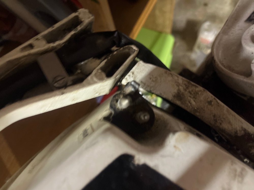

Sprenger223 Svart 30.Mars.2025 Emnestarter Link til dette innlegget Svart 30.Mars.2025 Lurte på om det kanskje skal vere noe festet til den (det er innsiden med gir skiftet altså r-n-f Sitér dette innlegget Link to post
