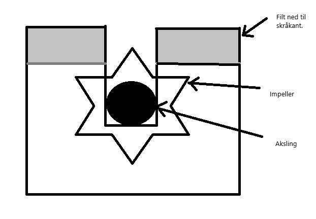

Problemet løst!
Deler løsningen i tilfelle noen skulle slite med det samme.
Jeg laget meg 2 brede "gafler" av en 5mm tykk plastplate jeg hadde liggende. "Gaffelåpningen" laget jeg i samme bredde som tykkelsen på akslingen. Begge "gaflene" ble slepet skrå i tuppen. Banket først den ene inn i mellom impeller og pakningsplaten under (jeg hadde kjøpt komplett impellersett med alt tilbehør, så ingen fare om platen skulle skades). Deretter slo jeg inn neste "gaffel" under den andre. Kjente på impelleren, men den satt fortsatt fast. Jeg ga da selve akslingen et lite slag fra toppen, og vipps, så var impelleren løs! Sjekket alle deler for skader selv om de skulle byttes, ingen skader siden jeg brukte plast.
