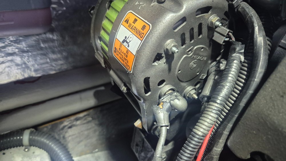

Magna Startet 4.April Link til dette innlegget Startet 4.April Hjelper en venn med lade problem på Viknes 1030, Dynamo som har vært inne på service og ble montert i går sammen med nytt start-batteri og nye forbruksbatteri Dynamoen er av merke Hitachi, styrestrøm fra tenning til dynamo er ok, når motor går målte jeg 12,1v og stopper viser det 12,6v, på dynamo blir - (jordkabel) varm. Ble byttet start-batteri for ca 2 år siden og jeg mistenker lade problem siden den gang (ev, før den tid) Båten ligger stortsett altid på landstrøm med lader tilkoblet og nesten aldri gangtid på sammenheng over 2, da vil ikke strøm være merkbart problem for de som ikke har teknisk kompetanse i dette feltet Sitér dette innlegget Link to post
Ingar Svart 4.April Link til dette innlegget Svart 4.April 2 hours ago, Magna said: målte jeg 12,1v og stopper viser det 12,6v, Hvor har du målt, på dynamo eller på batteriene? 2 hours ago, Magna said: (jordkabel) varm Kun mens den lader? Hvorfor ble dynamoen levert på service? Sitér dette innlegget Riviera 925 kjøpes. Aksling, fly, 2006- Link to post
Gullfisk Svart 4.April Link til dette innlegget Svart 4.April Måler du på batteripoler eller dynamo? Blir minuskabel varm hele veien, eller bare ved dynamoterminal? Hvis kabel blir varm, går det enten mye strøm, og/eller dårlig kontakt. Har du målt noe strøm med amperemeter? Hvor lenge etter start måler du? tenker på ettergløding på luft som flere Yanmar motorer har. Minuskobling så litt lurvete ut, uten at jeg ser bak gummien. Sitér dette innlegget Link to post
Magna Svart 4.April Emnestarter Link til dette innlegget Svart 4.April I forrige uke med test/sjekk var det garantert 0 lading fra dynamo etter kjøring i flere min. Gullfisk,,, du er inne på no når du spør om ettergløding, litt fort i svingen men vil tro jeg målte ca 1min etter oppstart med voltmeter men stoppet tidlig pga varmgang på - kobling og da redd for å skade dynamoen, minus kobling ser sån ut pga varm gangen (vil i dag prøve å kabler dynamoen direkte til start batteri med nye gode kabler) Dynamo vart innlevert pga samme problem som no, det vart byttet en diode og et lager. Vil i dag først sjekke spenning etter nokre min med motor i gang om ettergløding har lurt meg Sitér dette innlegget Link to post
Gullfisk Svart 4.April Link til dette innlegget Svart 4.April Kan ta ut sikringen til ettergløding. Ny kabling høres ut som en god plan. Tyder på dårlig kontakt i minus om bare den blir varm, og + er samme tverrsnitt. Sitér dette innlegget Link to post

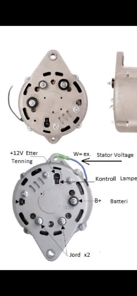

Hulda Svart 4.April Link til dette innlegget Svart 4.April 2-polet dynmo med isolsjonssett? Da går det i såfall like mye strøm i pluss- og minusleder. Jeg ville også sjekket om minuspolen på dynamoen er ok og ikke broer over til gods. Sitér dette innlegget Link to post
Komodo Svart 4.April Link til dette innlegget Svart 4.April Magna skrev for 2 timer siden: I forrige uke med test/sjekk var det garantert 0 lading fra dynamo etter kjøring i flere min. Etterglødingen på Yanmar varer etter husken ca 6 minutter. Hvis du måler spenningen etter 1 minutt og får 12,1V, så er faktisk ikke det så unaturlig, for glødingen på en slik sekser trekker veldig mange ampere. Legg opp turtallet på ca 1000-1100 rpm, og la den gå 10 minutter. Sett krokodilleklemmer på multimeterledningene og mål på batteripolene. Forleng gjerne ledningene slik at du får instrumentet opp over dørken. Følg med på spenningen disse minuttene. Hvis du har VSR rele`, så finn ut hvilket batteri som er prioritert (ofte start) og mål på det. Men det beste er å måle både på start, forbruk og dynamo samtidig. Da ser du også hvilket spenningsfall du har, når VSR kobler inn, og evt. avvik på spenning på start og forbruk. Fordrer tre multimetere med krokodilleklemmer, men lett å rigge til. Sitér dette innlegget Draco 20 blir jolle Skroggjennomføringer og materialkvalitet DIY Badeplattform DIY Anker i syrefast Link to post
Magna Svart 4.April Emnestarter Link til dette innlegget Svart 4.April Gullfisk og Komodo,,,,, 10 poeng til dere, var ettergløding som lurte oss i går,, No kan båteier trygt legge ut på påsketur med nye vedlikeholdsfrie batterier og dynamo som leverer strøm Sitér dette innlegget Link to post
