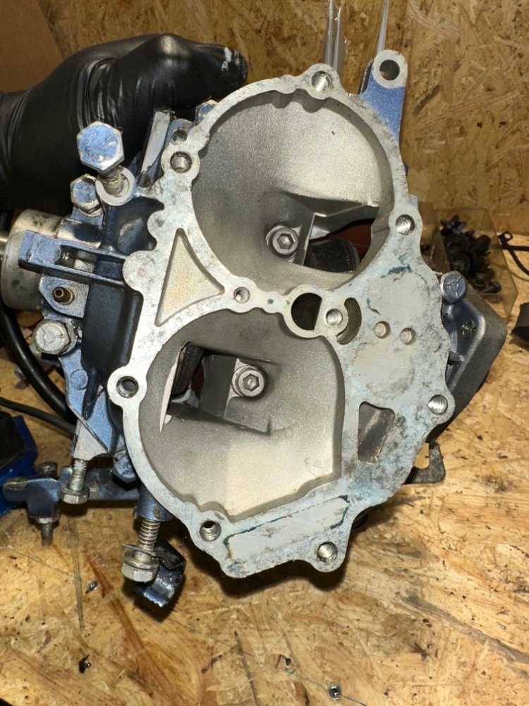

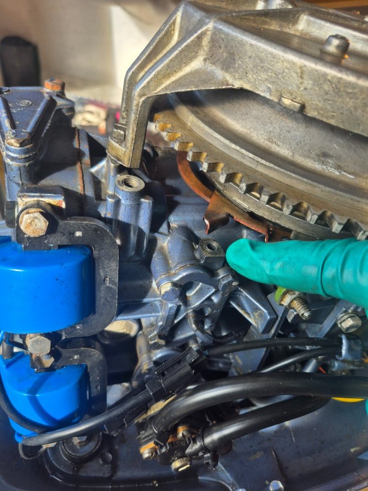

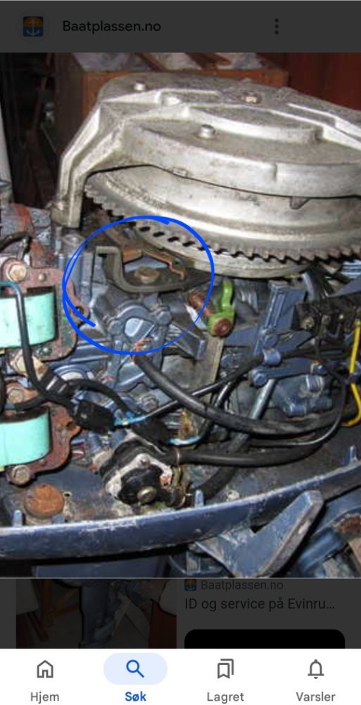

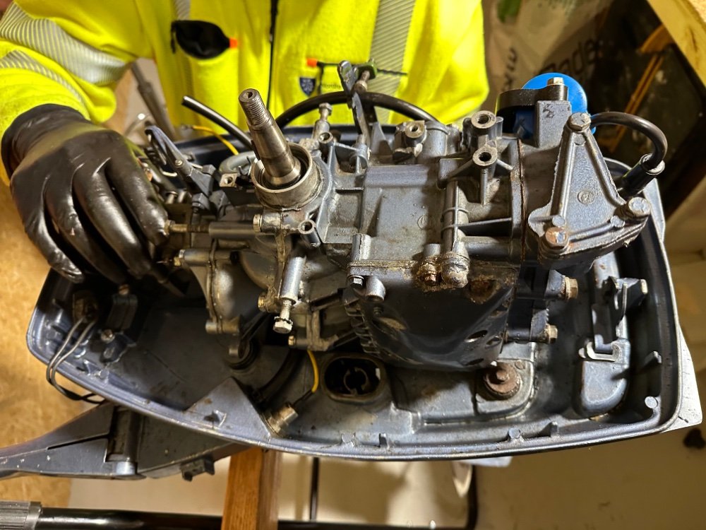

runemannelang Startet 6.April Link til dette innlegget Startet 6.April Hei. Må bare starte med å si, at dette har jeg ikke greie på. Det ser ut å mangle noe på motoren. Det kommer en slags "nyse" lyd og en antydning til gnist/ flamme ut av det hullet jeg peker på på bilde. Hva er det til og hva skal sitte der? Bilde nr 2 fant jeg på nettet. Der sitter det noe. Hva er den til???? Når jeg holder fingeren over hullet, går motoren jevnere. Sitér dette innlegget Link to post

Trawler 42 Svart 6.April Link til dette innlegget Svart 6.April Skal være noe der ja. Kalles "Lockout lever" på utaskjærsk. Sjekk nummer 49 - 73 - 76 og 77 på tegningen på denne siden: https://www.crowleymarine.com/evinrude/oem-parts/outboard/1974/25402m/cylinder-and-crankcase Sitér dette innlegget Hui 900 FB m/Kad43 kompressor + 11' Rib m 10hk(15) Mercury Viking Hjemmehørende i Kristiansand S Link to post

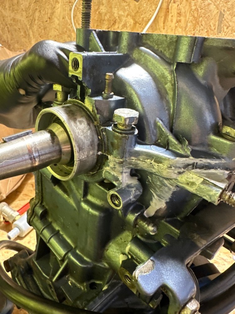

Chilli Solbris Svart 6.April Link til dette innlegget Svart 6.April Og her er det kanskje lettere å se hva vi er på jakt etter: Sitér dette innlegget Mvh Chilli Solbris Båtlivet gir meg de største gleder! Og de største sorger!😂 Trenger du noe? www.solbrismaritime.no Link to post
Chilli Solbris Svart 6.April Link til dette innlegget Svart 6.April Trawler 42 skrev 7 minutter siden: Skal være noe der ja. Kalles "Lockout lever" på utaskjærsk. Sjekk nummer 49 - 73 - 76 og 77 på tegningen på denne siden: https://www.crowleymarine.com/evinrude/oem-parts/outboard/1974/25402m/cylinder-and-crankcase Tror ikke det er samme sted. Kommer kanskje bedre fram på videoen? Sitér dette innlegget Mvh Chilli Solbris Båtlivet gir meg de største gleder! Og de største sorger!😂 Trenger du noe? www.solbrismaritime.no Link to post
Trawler 42 Svart 6.April Link til dette innlegget Svart 6.April Har googlet meg frem til at det skal sitte en arm der som skal hindre startsnoren fra å kunne brukes dersom speed er satt for høyt. Sitér dette innlegget Hui 900 FB m/Kad43 kompressor + 11' Rib m 10hk(15) Mercury Viking Hjemmehørende i Kristiansand S Link to post

Trawler 42 Svart 6.April Link til dette innlegget Svart 6.April Chilli Solbris skrev 4 minutter siden: Ser du noe mer ut fra videoen? Egentlig ikke, men når jeg zoomer inn på dele tegningen så er jeg fortsatt inne på at det må være hva jeg nevnte. Litt rart at det kommer lyd og gnist/flamme ut der også. Gjennomslag? Sitér dette innlegget Hui 900 FB m/Kad43 kompressor + 11' Rib m 10hk(15) Mercury Viking Hjemmehørende i Kristiansand S Link to post
Chilli Solbris Svart 6.April Link til dette innlegget Svart 6.April Trawler 42 skrev 5 minutter siden: Egentlig ikke, men når jeg zoomer inn på dele tegningen så er jeg fortsatt inne på at det må være hva jeg nevnte. Litt rart at det kommer lyd og gnist/flamme ut der også. Gjennomslag? Vet ikke om det er gjennomslag. Vi har rett og slett ikke god nok kunnskap om dette. Det er god kompresjon i motoren og den starter veldig lett. Sitér dette innlegget Mvh Chilli Solbris Båtlivet gir meg de største gleder! Og de største sorger!😂 Trenger du noe? www.solbrismaritime.no Link to post
runemannelang Svart 6.April Emnestarter Link til dette innlegget Svart 6.April Trawler 42 skrev 44 minutter siden: Skal være noe der ja. Kalles "Lockout lever" på utaskjærsk. Sjekk nummer 49 - 73 - 76 og 77 på tegningen på denne siden: https://www.crowleymarine.com/evinrude/oem-parts/outboard/1974/25402m/cylinder-and-crankcase Chilli Solbris skrev 9 minutter siden: Da har jeg gått igjennom den deletegningen. Det stemmer det med det du har skrevet. Fant også ut at jeg mangler nr 32- 34- 50 og 51 også. Vet ikke hva det er til, men får bestille det også. Så da takker jeg for hjelpen så langt 😀👍🏻 Sitér dette innlegget Link to post
Trawler 42 Svart 6.April Link til dette innlegget Svart 6.April Chilli Solbris skrev 17 minutter siden: Vet ikke om det er gjennomslag. Vi har rett og slett ikke god nok kunnskap om dette. Det er god kompresjon i motoren og den starter veldig lett. Dersom du ikke trenger den "startsperre armen" ville jeg bare funnet en bolt som passer der, fortrinnsvis med pakningsring under og lukket hullet på den måten. Da vil jo motoren gå bedre som du nevner tidligere. Sitér dette innlegget Hui 900 FB m/Kad43 kompressor + 11' Rib m 10hk(15) Mercury Viking Hjemmehørende i Kristiansand S Link to post

Trawler 42 Svart 6.April Link til dette innlegget Svart 6.April Husker på min fars 25 HK så var det også en sperre for start dersom motoren ikke stod i fri. Lurer på om ikke den armen på skjemaet er den som svinger inn mot svinghjulet og låser seg til hakkene i svinghjulet så man ikke kan dra i snoren. Sitér dette innlegget Hui 900 FB m/Kad43 kompressor + 11' Rib m 10hk(15) Mercury Viking Hjemmehørende i Kristiansand S Link to post

Chilli Solbris Svart 6.April Link til dette innlegget Svart 6.April Trawler 42 skrev 2 minutter siden: Husker på min fars 25 HK så var det også en sperre for start dersom motoren ikke stod i fri. Lurer på om ikke den armen på skjemaet er den som svinger inn mot svinghjulet og låser seg til hakkene i svinghjulet så man ikke kan dra i snoren. Det er helt riktig!👍 Det klarte faktisk jeg å forstå når vi skrudde den sammen!😂 Sitér dette innlegget Mvh Chilli Solbris Båtlivet gir meg de største gleder! Og de største sorger!😂 Trenger du noe? www.solbrismaritime.no Link to post
runemannelang Svart 6.April Emnestarter Link til dette innlegget Svart 6.April Får høre på Ravns Garage i morgen om jeg trenger disse armene. Jeg kommer ned oppdatering etterhvert. Takker for alle svar😀👍🏻 Sitér dette innlegget Link to post
