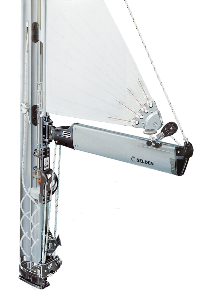

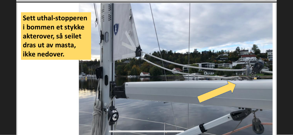

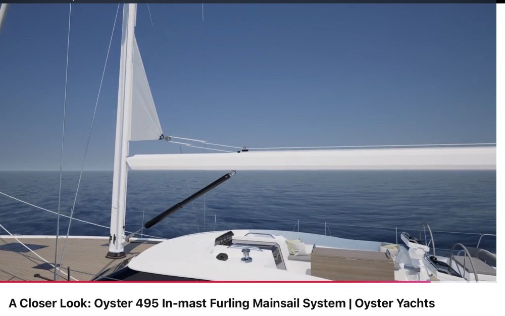

Høres ut til at dere er kommet godt i gang! Tips: uthalet på storseilet bør gå akterover, ikke nedover. I sporet på bommen er det ett låsebeslag som kan løsnes med unbrakonøkkel. Skyv den akterover et stykke, ref bilde stjålet fra nettet:

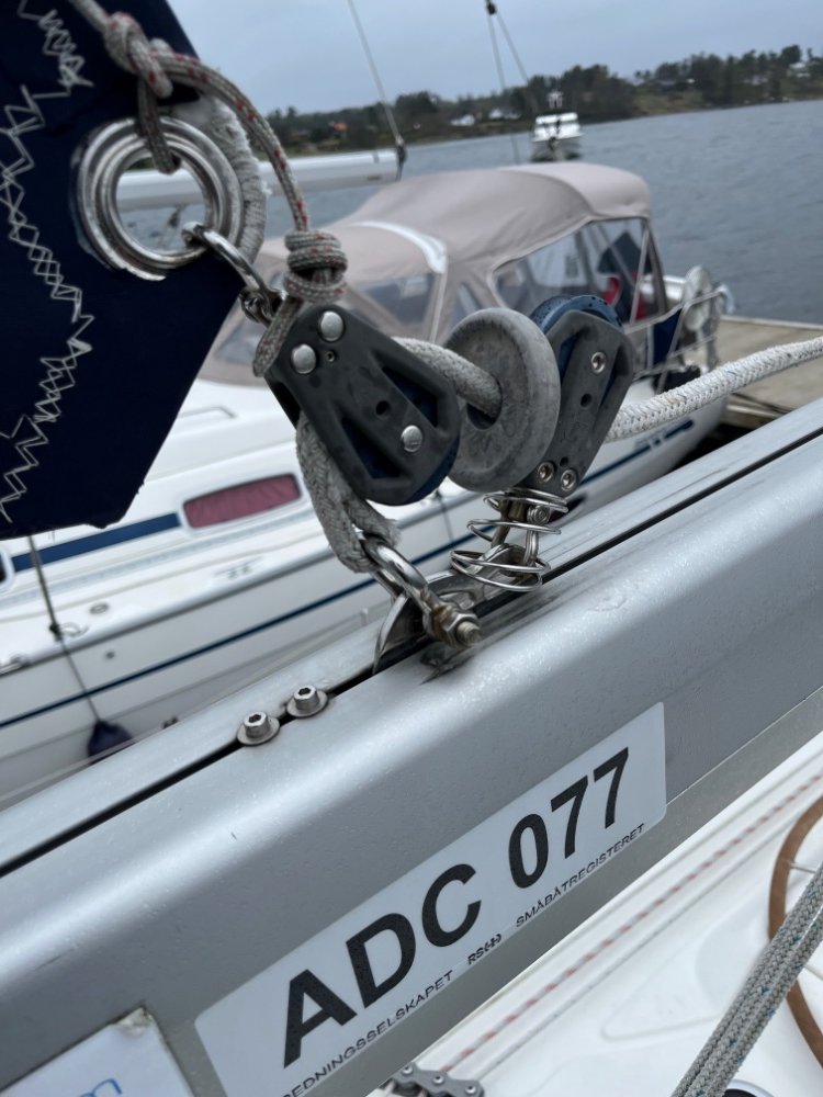

Antar det er dette du mener Code0?
Hvor langt ut på bommen vil du anbefale? Omtrent midtveis?

Der rodkicken er festet til bommen er ett greit utgangspunkt. Så observerer du hvordan det ser ut når du drar ut storseilet.
Nyttig info i tråden. Dette skal jeg teste også.
@Code0, hva tenker du er grunnen til at det er montert på den måten med stoppeskruene nær masten om det er en bedre løsning å ha de i området rundt kick`en?

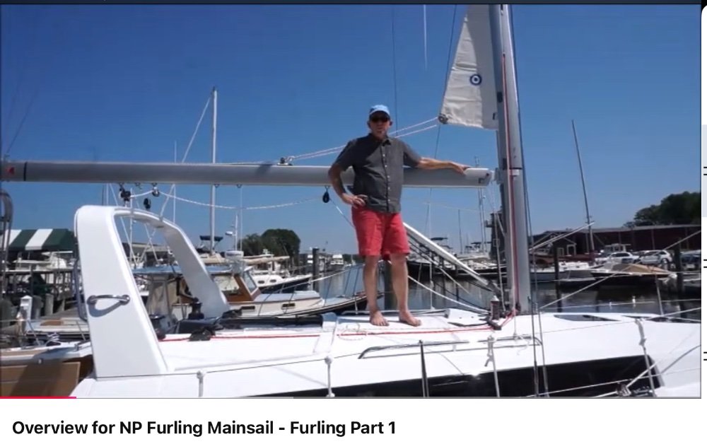

…det har jeg ikke noe informasjon om. Men det er vel som skjøtepunktet for genoaen, det er justerbart. Finner ikke noe om dette i Seldéns sider, lite info på nettet. Men disse videoene bruker samme oppsett. Jeg tenker angrepsvinkel bør være tilsvarende skjøtepunkt på genoa, likt drag i underlik og akterlik. Kanskje enda mer i underliket i starten. Tauet heter ‘uthal’, ikke ‘nedhal’. Husk også å slakke kick og skjøte, så bommen får sjans til å komme opp og treffe uthalshjørnet. Jeg ser en på youtube som aldri har fått med seg det (en som kjøpte seg bav 36 i voksen alder, kjører mest for motor) (men godt eksempel på at det ikke er ALLE på youtube du kan bruke som mentor).

du mener man skal slakke kick og skjøte når man haler ut storseilet?
nyttig, skal teste dette.
mitt skjøte og kick står som da jeg tok seilet inn. Da er jo rutinen at seilet skal hales inn med bommen 90 grader, med slakt akterstag og seilet vinklet mot BB.

Jeg gjør det. Så er det noen som har veldig sprek fjær i kick’en, så bommen peker til værs med slakk kick, og de bør holde igjen. Så det jeg tror blir mest korrekt å si er ‘ bommen horisontal, slakk på skjøtet så bommen kan dreie’. Følg med når seilet nærmer seg utrullet, slakk gjerne litt på kicken da, om du må bruke kraft for å få hjørnet NED på bommen, bommen bør heller LØFTE seg til uthalhjørnet. Særlig når du rever, da har du rullet inn endel, har slakt uthal og skal stramme uthal igjen. Da bør du ha slakk kick. Du bør etterhvert få litt feeling på hvordan dette skal se ut, og operere tauene accordingly. Rulle ut / sette seil i mye vind for eksempel, krever litt forståelse, ikke kun følge en oppskrift slavisk. Storseilet vet ikke hvilken vinkel bommen har, det opplever kun draget fra tauet. Se oppover, blir det rynker i seilet, ser det riktig ut osv.
