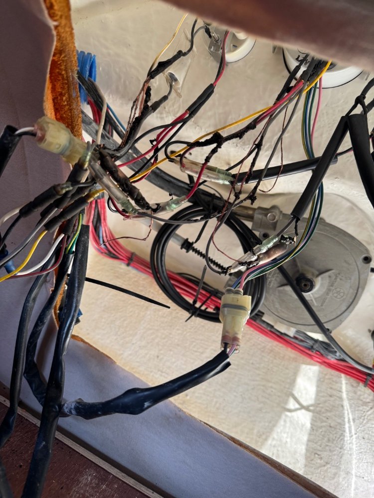

h0vard Startet 12.April Link til dette innlegget Startet 12.April Hei, Hadde ett ganske ugreit uhell idag mens jeg holdt på å flytte noen kabler ved hovedstrømbryter/batterikasse. Har nok blitt for mye riksing og en kabel har fått for stort bend og deretter gitt etter(ledere som knekker). Jeg blir rimelig overraska(plutselig røykutvikling flere steder i båten), så har ikke helt kontroll på hva som kortslutta, men enden på visa er vertfall at en kabel frem til styreposisjon får ganske store skader rett ved pol-koblingen og at samtlige strømførende kabler bak/på instrumentpanelene smelter. Jeg skulle helst hatt noen kyndige til å sett på det, men usikker på hvor man finner det i Oslo. Har dere noen anbefalinger? Jeg antar jeg som minimum må trekke den kabelen som starta det hele på nytt og dernest spleise de brente på instrumenthusa(eller kjøpte nytt selvfølgelig). Sitér dette innlegget Link to post

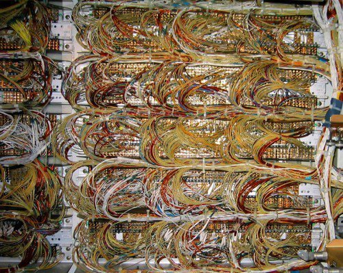

Poly-Esther Svart 14.April Link til dette innlegget Svart 14.April Jeg har en 2002 Askeladden 515 Freestyle. Maken til spagetti har jeg ikke sett før. Ingen har rørt en kabel fra båten var ny. Jeg har hatt noen båter, og felles for alle er at kablingen er så ille, at jeg forstår ikke hvordan det er mulig. Hvor er DNV når de godkjenner dette. Godt at båtverftene ikke jobber med fly, da hadde det ikke vært mange fly i lufta. Som en selvmotsigelse, så vedlegger jeg et bilde fra en MD80 SAS-maskin. Her sitter hele plinten i halen udekket. Finn kabelen som går til lyset på toalettet. Sitér dette innlegget Link to post

Hulda Svart 14.April Link til dette innlegget Svart 14.April Jeg ser at MD80 kabler etter Hulda-metoden. Sitér dette innlegget Link to post
h0vard Svart 21.April Emnestarter Link til dette innlegget Svart 21.April Takk for alle svar. Båten det gjelder er en Oceanmaster 630 fra 2007. Ikke særlig avansert elektrisk anlegg altså. Jeg fikk skjøtet der hvor det var nødvendig og nå kan den vertfall brukes. Skal få trukket den kabelen med størst synlig skade på ny, så jeg er sikker på at det ikke skjuler seg skader jeg ikke ser(er koblet fra nå). Alt i alt var nok dette mindre arbeid enn fryktet. Skal få noen kyndige til å ta en sjekk. Igjen takk for tips og gode innspill. Sitér dette innlegget Link to post
