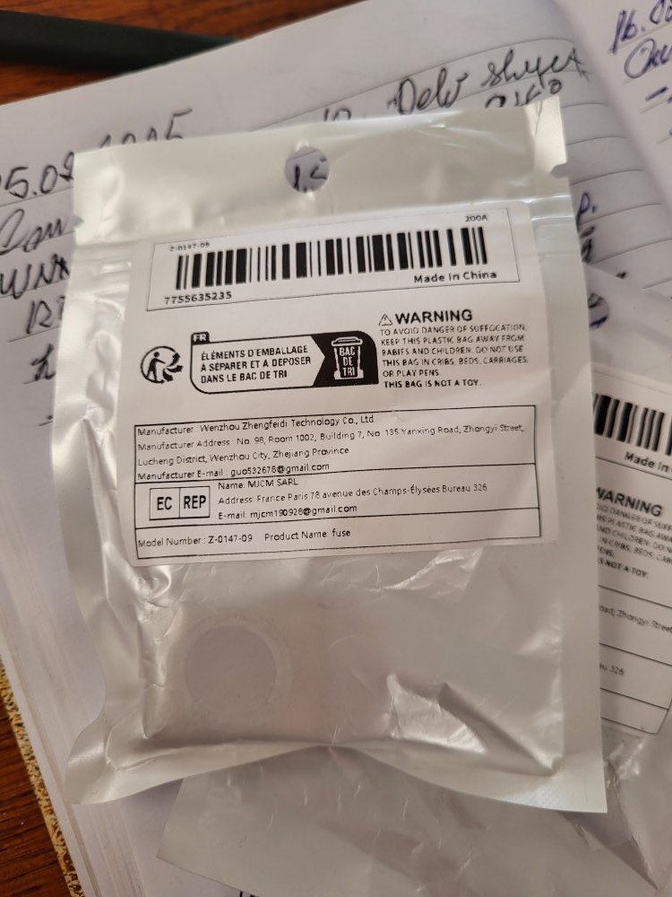

Ellers har Hulda nå blitt utstyrt med MRBF type sikringer fra den verdenskjente og meget respekterte:
Akkurat nå er 2x 200 Ah LiFepo4 koblet med 50 kvadrat kabler og terminalsikret på begge plusser med 200 A sikringer. Slik sett at felles pluss ut er sikret med 200 A. Deretter kommer en batteribryter og 100 A ANL både på pluss og minus. Bedre enn ingenting. Frem til ANL er det 4 meter kabel 50 kvadrat.
