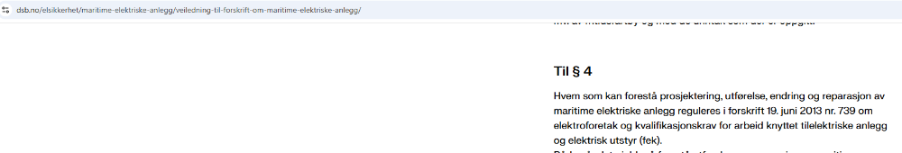

Anders And Svart 16.April.2025 Link til dette innlegget Svart 16.April.2025 Bonus skrev 5 minutter siden: Jeg tror jeg er blitt betraktelig klokere Supert. Neste steg på veien er å lese DSB sin veiledning til forskrift § 4 Sitér dette innlegget GH 11 delux, FUN 3, Scand 26, Flem 340 Link to post

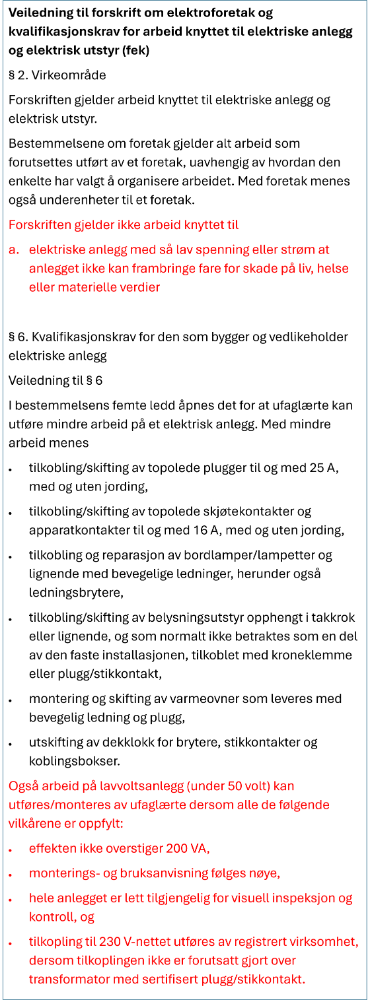

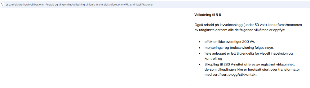

JRK Svart 16.April.2025 Link til dette innlegget Svart 16.April.2025 Komodo skrev 7 minutter siden: Nja, hvor leser du 200W? Enkelte er vel av den oppfatning at 200VA ikke er relevant for et likestrømsanlegg. For 200W står det vel ikke skrevet noe sted. Regner med at dette er iht. din logikk, ikke en avklaring du har fått Det leser jeg ingen steder, men det er en god praktisk tolkning når man snakker om likestrøm eller en resitiv last for vekselstrøm. Det du skriver her er akkurat det jeg mener med krumspring. Å henge seg opp i at det brukes VA som en begrunnelse for at dette gjelder ikke lystbåt. Sitér dette innlegget Link to post
Bonus Svart 16.April.2025 Link til dette innlegget Svart 16.April.2025 Komodo skrev 12 minutter siden: @Bonus: Det er vel liten tvil om at forskrift om maritime elektriske anlegg gjelder for fritidsbåter, det står tydelig skrevet i §2. Stridens kjerne her er vel mer om begrensningen på 200VA i veilederen er ment å være 200W i et likestrømsanlegg. Hvis det viser seg å være riktig mener jeg det er veldig viktig å få presisert. Det betyr jo i praksis at all tukling med kurser som kan føre over 17A i et 12V anlegg er ulovlig for ufaglærte. Det betyr også at 99% av alle baugpropeller og ankervinsjer i dette landet er ulovlig installert. Man kan i så fall trygt hevde at det er en sovende paragraf. Hadde vært veldig interessant å fått to streker under svaret her. Helt enig @Komodo. Jeg måtte bare ta det litt suksesivt (og kanskje bidra til andres forståelse) . Så, da er min oppfatning kommet et skritt videre: Jeg oppfater at "Forskrift om maritime elektriske anlegg" er relevant for det vi diskuterer Jeg klarer fortsatt ikke å se at "Forskrift om elektroforetak mv" er tilsvarende relevant (slik det er blitt sagt i denne tråden) Så, da har jeg tenkt å lese litt videre i påskeregnet Sitér dette innlegget Link to post
Komodo Svart 16.April.2025 Emnestarter Link til dette innlegget Svart 16.April.2025 JRK skrev 9 minutter siden: Det leser jeg ingen steder, men det er en god praktisk tolkning Jeg skjønner det @JRK. For min del er jeg imidlertid ydmyk nok til at jeg overlater fortolkningene til DSB eller andre myndigheter. Minner at det som utløste denne tråden og denne diskusjonen var @Arne2s bastante påstand om at installasjon av kurs med 400A sikring er hinsides hva en "amatør" har lov til å utføre. Påstanden er for så vidt helt ok, men da vil jeg gjerne ha en begrunnelse forankret i en lov. Det ville han imidlertid ikke gi, han var kun interessert i å diskutere det med meg på PM dersom jeg var utdannet "elektrofagmann" (som han kalte det). Nå er vel ikke Arne2 verken elektriker eller installatør, så det er kanskje tvilsomt om han er den rette å diskutere dette med uansett. Bonus skrev 6 minutter siden: Helt enig @Komodo. Jeg måtte bare ta det litt suksesivt (og kanskje bidra til andres forståelse) . Nå har jo dette utviklet seg til å bli enda en "krangletråd" om strøm i båt, ref tråd fra i fjor om landstrøm, og tråd tidligere i år om å forsyne thruster med strøm fra batteri. Det er synd, for min intensjon er kun å få fakta på bordet, og at feilaktige uttalelser ikke skal få stå. Spent på hva som blir konklusjonen i denne tråden, jeg er i alle fall interessert i å lære. Sitér dette innlegget Draco 20 blir jolle Skroggjennomføringer og materialkvalitet DIY Badeplattform DIY Anker i syrefast Link to post
Anders And Svart 16.April.2025 Link til dette innlegget Svart 16.April.2025 Komodo skrev 42 minutter siden: Men er du uenig i at VA er et begrep som er knyttet til vekselspenning? Nei, ikke i det hele tatt. Man bruker jo ikke VA når man snakker om DC, men det er prinsipielt/matematisk ok. Begrensningen på 50V har ikke referanse til verken AC eller DC, og man kan prinsipielt finne AC under 50 V (selv om jeg ikke har vært borti det). Ved bruk av VA sikrer man seg for både DC og AC. Om det er det som er tanken bak er usikkert, men ikke utenkelig. Sitér dette innlegget GH 11 delux, FUN 3, Scand 26, Flem 340 Link to post
Komodo Svart 16.April.2025 Emnestarter Link til dette innlegget Svart 16.April.2025 Anders And skrev 28 minutter siden: Nei, ikke i det hele tatt. Man bruker jo ikke VA når man snakker om DC, men det er prinsipielt/matematisk ok. Bra, da er vi enige der Videre, om DSB har ment at 200VA skal være en begrensning for 12V og ufaglærtes tukling så tenker jeg at en avklaring på det må komme fra dem. Det vil jo i så tilfelle være en liten glipp fra DSB, men det har skjedd før, de er heller ikke ufeilbarlige. Det vil imidlertid være en viktig avklaring, for det betyr jo at alt opplegg av 12V som kan overstige 17A er ulovlig for ufaglærte. Det innebærer bla. at marinaer og båtverksteder som i dag installerer baugtrustere, ankervinsjer, solcellepaneler over en viss størrelse m.v. er nødt til å sette den elektriske koblingen bort til en installatør. Da forsvinner fort lønnsomheten i de jobbene. Sitér dette innlegget Draco 20 blir jolle Skroggjennomføringer og materialkvalitet DIY Badeplattform DIY Anker i syrefast Link to post
Bonus Svart 16.April.2025 Link til dette innlegget Svart 16.April.2025 Så falt jeg av igjen. Det er (for meg) klart at "Forskrift om maritime elektriske anlegg" gjelder for fritidsbåter. Med sine anmerkninger om fritidsbåter. Så går jeg inn på dsb.no og tar fram "Veiledning til forskrift om maritime elektriske anlegg". Dette dokumentet gir veiledning til de enkelte paragrafene i forskriften. "§ 4.Hvem forskriften retter seg mot" lyder som følger i forskriftsteksten: Reder skal sørge for at anlegg som omfattes av denne forskriften til enhver tid tilfredsstiller sikkerhetskravene i forskriften. Ved bruk og tilkobling av elektrisk utstyr til anlegg skal det vises aktsomhet slik at det ikke oppstår fare for liv, helse eller materielle verdier. Enhver som prosjekterer, utfører, endrer eller foretar vedlikehold av anlegg, er ansvarlig for at arbeidet som foretas er i samsvar med forskriftens krav. For eier av fritidsfartøy påhviler de samme plikter som for reder. Så går jeg inn i DSBs veileder for denne forskriften og finner veiledningen til denne paragrafen. Der finner jeg følgende: Til § 4 Hvem som kan forestå prosjektering, utførelse, endring og reparasjon av maritime elektriske anlegg reguleres i forskrift 19. juni 2013 nr. 739 om elektroforetak og kvalifikasjonskrav for arbeid knyttet tilelektriske anlegg og elektrisk utstyr (fek). Både når det gjelder å forestå utførelse og reparasjon av maritime elektriske anlegg og å forestå drift og vedlikehold av disse anleggene, kommer forskrift 1. juli 2006 nr. 458 om sikkerhet ved arbeid i og drift av elektriske anlegg (fse) til anvendelse. Når det gjelder kvalifikasjonskrav til mannskap vises det til forskrift 22. desember 2011 nr. 1523 om kvalifikasjoner og sertifikater for sjøfolk. Forskriften forvaltes av Sjøfartsdirektoratet. Forskrift 19. juni 2013 nr. 739 om elektroforetak og kvalifikasjonskrav for arbeid knyttet tilelektriske anlegg og elektrisk utstyr ("Forskrift om elektroforetak mv.") er nettopp den forskriften jeg ikke klarer å se kan regulere hva ufaglærte privatpersoner kan gjøre i egen båt. Skal denne følges, så kan ikke jeg se at man kan gjøre noe som helst uten fagbrev og godkjennelser. Forskrift 1. juli 2006 nr. 458 om sikkerhet ved arbeid i og drift av elektriske anlegg ("Forskrift om sikkerhet ved elektriske anlegg") har et unntak som bla. sier dette under § 2.Virkeområde: Forskriften gjelder ikke for: e.Elektriske anlegg hvor effekten er så lav at den ikke medfører fare for personskade. Så, jeg er fortsatt sikker på at "Forskrift om maritime elektriske anlegg", men nå sliter jeg med å tolke hvordan jeg skal forstå innholdet i "Forskrift om elektroforetak mv." Som, i følge DSBs veileder til "Forskrift om maritime elektriske anlegg" tydeligvis gjelder også for denne. Er det noen som kan hjelpe meg videre her? Målet må jo være å frambringe dokumentert klarhet i hva en ufaglært båteier kan gjøre med det elektriske anleggei i sin fritidsbåt, og hva han ikke kan gjøre. Det virker som at myndighetene ikke har tenkt at private, ufaglærte båteiere gjør noen som helst inngrep i sine fritidsbåter, men at alt slikt gjøres av foretak med dertil kvalifisert personnel. Sitér dette innlegget Link to post

Anders And Svart 16.April.2025 Link til dette innlegget Svart 16.April.2025 Bonus skrev 40 minutter siden: Er det noen som kan hjelpe meg videre her? Målet må jo være å frambringe dokumentert klarhet i hva en ufaglært båteier kan gjøre med det elektriske anleggei i sin fritidsbåt, og hva han ikke kan gjøre. Da må du inn i DSB sin veiledning til FEK. Sitér dette innlegget GH 11 delux, FUN 3, Scand 26, Flem 340 Link to post
Ingar Svart 16.April.2025 Link til dette innlegget Svart 16.April.2025 50 minutes ago, Anders And said: Da må du inn i DSB sin veiledning til FEK. Er det ikke mulig å lage en sammenfatning som den vanlige båteier kan forstå, slik jeg gjorde her med jording av landstrøm? Sitér dette innlegget Link to post
Bonus Svart 16.April.2025 Link til dette innlegget Svart 16.April.2025 Anders And skrev 33 minutter siden: Da må du inn i DSB sin veiledning til FEK. Se der ja, da begynner jeg å se et lite lys Om jeg forstår DSBs veileder til "Forskrift om elektroforetak og kvalifikasjonskrav for arbeid knyttet til elektriske anlegg og elektrisk utstyr", forkortet "fek" riktig, så gjelder ikke dennes bestemmelser for arbeid med elektriske anlegg med så lav spenning eller strøm at anlegget ikke kan frambringe fare for skade på liv, helse eller materielle verdier. Lav spenning eller strøm er senere i samme veileder spesifisert under arbeid med lavvoltsanlegg (under 50V) til 200VA. Jeg har, igjen, gjort et utdrag av veilederen. Uthevninger i rødt er gjort av meg. Da er min oppsummering så langt at en privat fritidsbåteier (ufaglært) ikke kan gjøre arbeid med det faste 230V anlegget ombord. Men, han/hun kan gjøre arbeid med lavenergidelene av hele 12V / 24V anlegget. Jeg forstår da videre at han/hun ikke kan gjøre arbeid med med 12V / 24V anlegg med større effekt enn 200VA. Dette vil da gjelde typisk baugthruster, dynamo, ankerwinch o.l. Sitér dette innlegget Link to post
