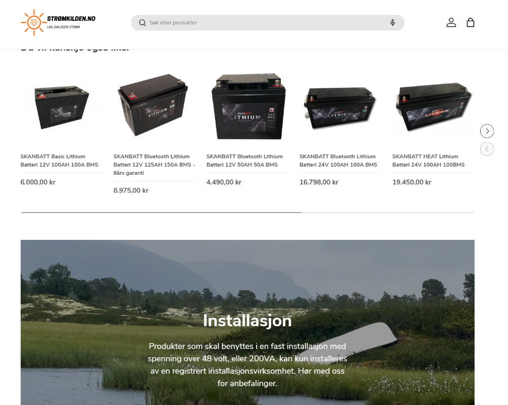

Komodo Svart 22.April.2025 Emnestarter Link til dette innlegget Svart 22.April.2025 Anders And skrev 19 minutter siden: Rent juridisk så er kanskje konklusjonen din riktig. Det ser ut som dette firma/nettside som lever av å selge bla. batterier har samme konklusjon: Det som står i teksten her er jo nærmest ren avskrift fra veiledningen, ikke en tolkning av regelverket. At DSB har satt en grense på 200VA er vel lite å diskutere, det står svart på hvitt. Usikkerheten så langt dreier seg om det kan settes likhetstegn mellom grensen på 200VA og 200W i et likestrømsanlegg. Og akkurat dette blir det jo veldig spennende å høre om vi får en avklaring på fra myndighetene. For hvis det stemmer, så betyr det jo ikke bare at menigmann ikke kan gjøre noe i sin egen båt som omhandler batteri, startmotor, vinsj, thruster solcelle over en viss størrelse osv. osv. Men det betyr også at marinaer/ båtverksteder som installerer vinsjer og thustere gjør dette ulovlig. For er det overhode noen marinaer som har en egen elektroinstallatør i staben? Det har i alle fall ikke jeg hørt om. Men det går lengre enn som så også. For det betyr jo også at en motormekaniker på et verksted ikke kan bytte dynamo eller startmotor på en vanlig båtmotor, ikke en gang på en påhenger, bytte batteri, klemme på nye kabelsko etc. etc. Høres egentlig dette sannsynlig ut? Det er i alle fall 100% sikkert at bransjen ikke har tolket regelverket slik, og at DSB ikke har fulgt opp dette til nå. Jeg vet ikke en gang om produsentene av fritidsbåter har installatører ansatt? Sitér dette innlegget Draco 20 blir jolle Skroggjennomføringer og materialkvalitet DIY Badeplattform DIY Anker i syrefast Link to post

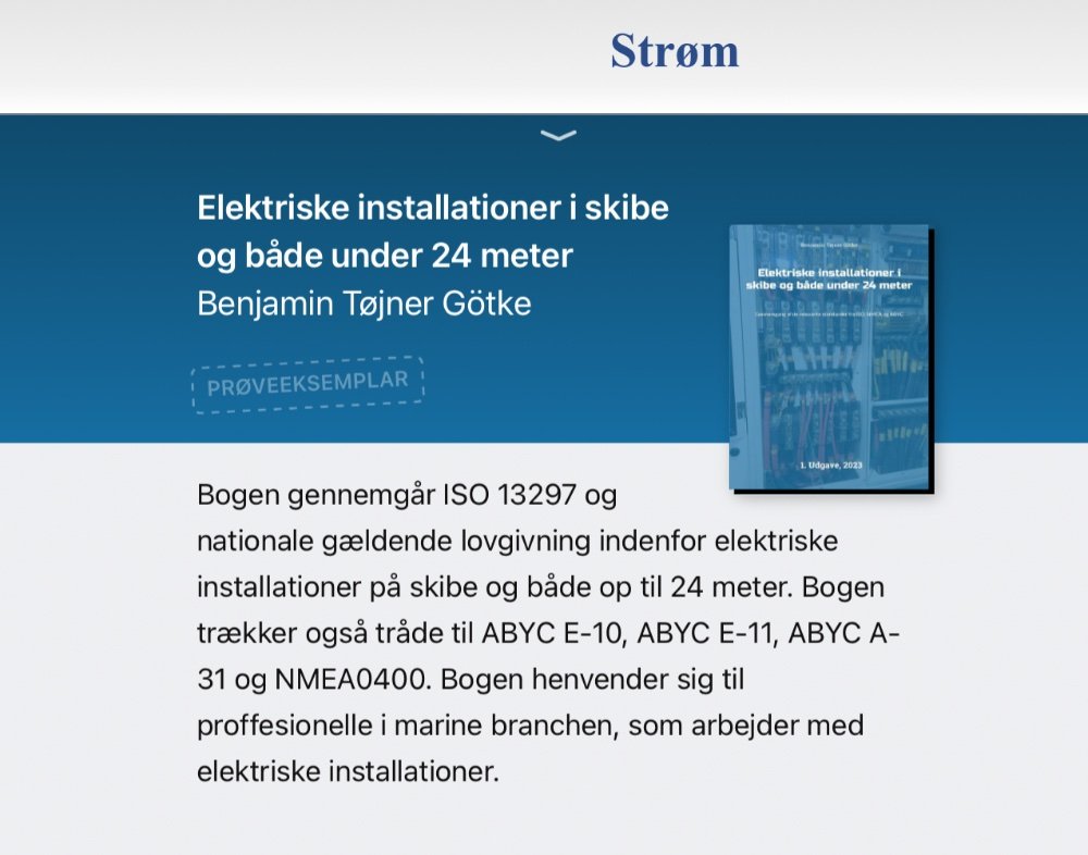

Clasg Svart 22.April.2025 Link til dette innlegget Svart 22.April.2025 Denne tråd har fået international opmærksomhed!! Jeg følger meget interesseret med her fra Danmark 😊😊 I Danmark har vi EU til at regulere det meste. Og CE mærkningen kræver opmærksomhed, for ændrer man på bådens oprindelige el-installation, påtager man sig også ansvaret for at båden fortsat kan leve op til CE mærkningen. Til at hjælpe med trådens emne er der (for danskerne 😊) hjælp at hente i blandt andet denne bog: Sitér dette innlegget Link to post
