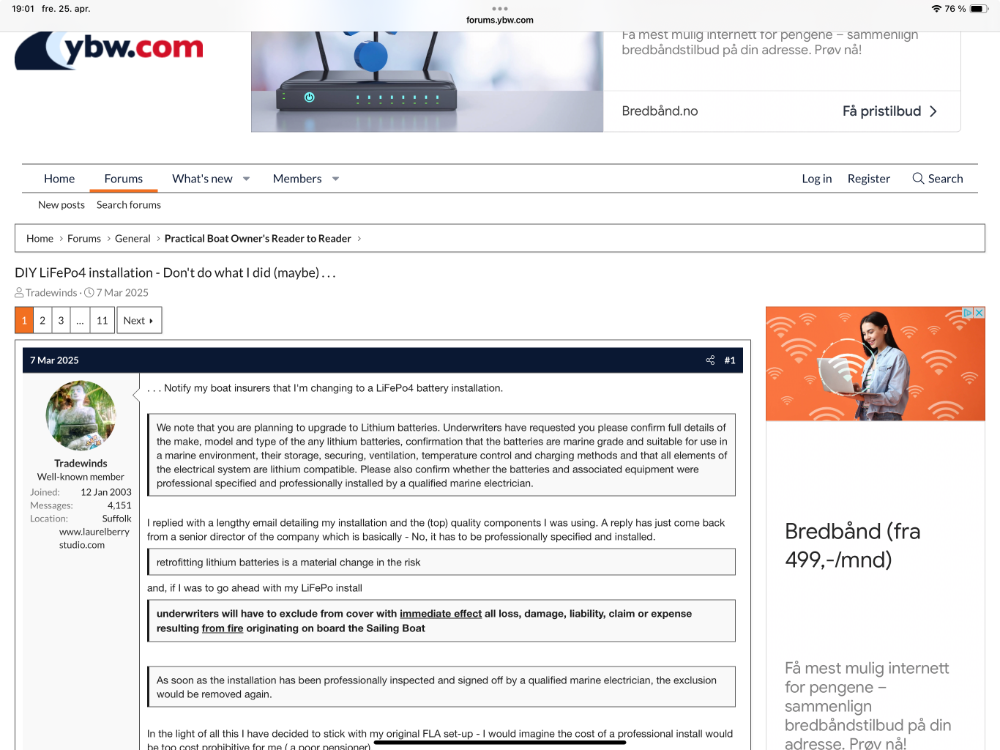

cruiser Svart 25.April.2025 Link til dette innlegget Svart 25.April.2025 Har vurdert å sette inn et Lithium «støttebatteri» i tillegg til dagens bly/syre forbruksbank. Dette har som sikkert med mange andre ført til mye googling og sene kvelder Med tanke på tråden her så kan det være interessant hva enkelte engelske forsikringsselskap sier om dette. Den som vil kan lese forumtråden på YBW.com selv, det er tydeligvis mer fokus på godkjenning av installasjon der borte. Sitér dette innlegget Link to post
Chiefengineer Svart 25.April.2025 Link til dette innlegget Svart 25.April.2025 cruiser skrev 36 minutter siden: Har vurdert å sette inn et Lithium «støttebatteri» i tillegg til dagens bly/syre forbruksbank. Dette har som sikkert med mange andre ført til mye googling og sene kvelder Med tanke på tråden her så kan det være interessant hva enkelte engelske forsikringsselskap sier om dette. Den som vil kan lese forumtråden på YBW.com selv, det er tydeligvis mer fokus på godkjenning av installasjon der borte. Dette betyr i grunn at ingen landelektrikere eller autoriserte installatører har anledning til å foreta denne typen installasjon, den skal være utført at en skipselektriker, nærmere bestemt ETO etter norsk regelverk (Sjøfartsdirektoratet). Kanskje ikke så rart da skipselektriker er en egen utdanning, som før i tiden var et ekstra år for en "huselektriker", (ble også kalt VK2 elektroautomasjon på 90-tallet) og kvalifiserte til å løse ut kompetansesertifikat som skipselektriker hos Sjøfartsdirektoratet. Skipselektriker og Skipselektrikeroffiser - Sjøfartsdirektoratet Sitér dette innlegget Link to post
