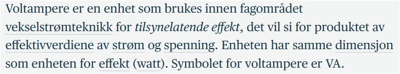

200 VA er forøvrig en helt kurant benevnelse på 200 W i et DC anlegg.
Nja, det er vel akkurat der det kan være en viss uenighet. Som @Jens_P tidligere bemerket er VA et begrep brukt i vekselstrømssammenheng, noe som også støttes av Store Norske Leksikon:
Hvis DSB mente at 200VA også skulle gjelde for 200W i et likestrømsanlegg, hvorfor skrev de ikke da 200W? Merk at jeg ikke påstår at denne begrensningen ikke gjelder også for 200W, jeg er kun ute etter å få en avklaring fra DSB på dette for å fjerne enhver usikkerhet. At andre føler seg sikre på hva DSB har ment hjelper lite.

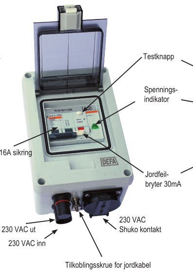

Angående å ikke gjøre som Defa sier:
Tar det som gitt at Shuko-kontakten og 230V ut fra "boksen" er jordet via landstrøm, noe annet vil være ulovlig.
Men boksen har også en jordingsterminal som skal kobles til batteriet. Denne trenger man jo ikke og det kan føre til tæring å koble den til batteriminus.
Fra bruksanvisningen:
