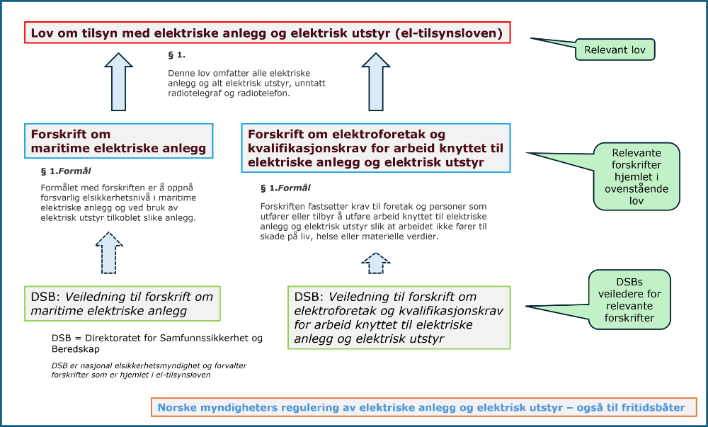

Bonus Svart 2.Mai.2025 Link til dette innlegget Svart 2.Mai.2025 Det diskuteres hvilke lover og forskrifter som regulerer elektriske anlegg i fritidsbåt. Jeg har forsøkt å lage en oversikt over dette (etter min egen oppfatning): Sitér dette innlegget Link to post

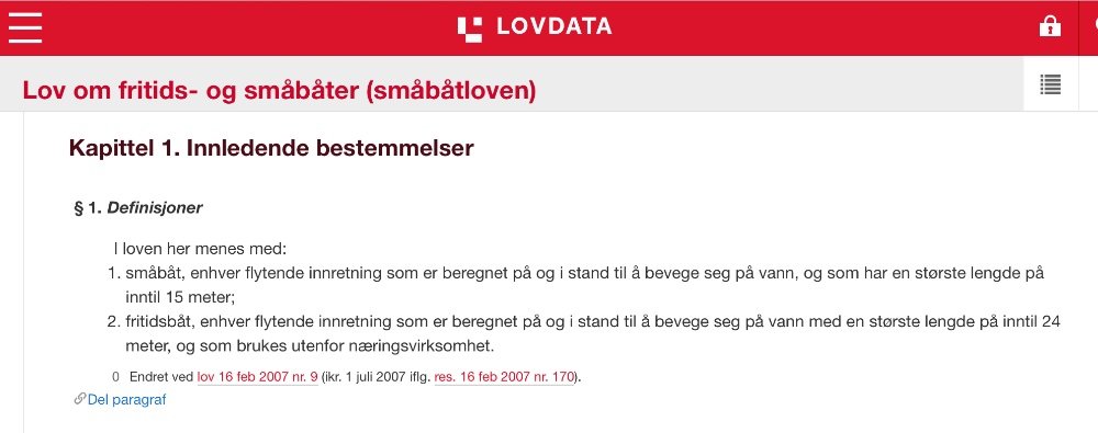

Bonus Svart 3.Mai.2025 Link til dette innlegget Svart 3.Mai.2025 Om jeg går inn i småbåtloven, finner jeg følgende definisjon på fritidsbåt: Sitér dette innlegget Link to post
Bonus Svart 3.Mai.2025 Link til dette innlegget Svart 3.Mai.2025 Steihy skrev for 2 timer siden: ... Men for at regelhierarkiet skal gi mening, må man ned på det nivået som regulerer anlegg under 50V, og se bort fra alt det de ikke gjelder for. Veldig enig, man må ned på detaljnivå for å forstå de konkrete implikasjonene. Intensjonen med skissen var å vise hvordan regelhierarkiet er bygget opp. Jeg tror fortsatt min tolkning fra innlegg 22. april er korrekt. Har forkortet den litt og byttet ut ordet 'kan' med 'har lov til å' for om mulig å være enda mer presis: ‘En privat fritidsbåteier (ufaglært) har ikke lov til å gjøre arbeid med det faste 230V anlegget ombord. Men, han/hun har lov til å gjøre arbeid med lavenergidelene av hele 12/24V anlegget. Dog ikke ved 12/24V anleggsdeler med større effekt enn 200VA. Dette vil da gjelde typisk baugthruster, dynamo, ankerwinch o.l.’ Sitér dette innlegget Link to post

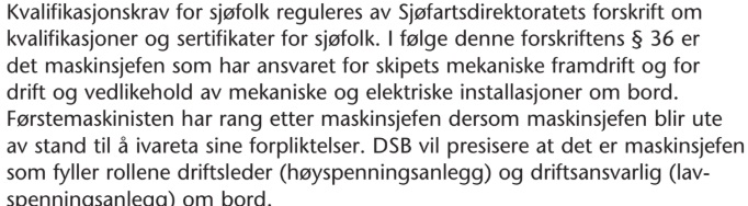

Chiefengineer Svart 5.Mai.2025 Link til dette innlegget Svart 5.Mai.2025 DSB har gitt en rekke avklaringer rundt emnet og publiserer disse jevnlig i forumet "Elsikkerhet", mye er skrevet i nr. 84: 2013-12 Elsikkerhet 84.pdf Dette innebærer at skal du f.eks. jobbe på høyspenningsanlegg ombord som f.eks. bytte en tennplugg på påhengsmotoren må du nok konferere med en maskinsjef først. Sitér dette innlegget Link to post
