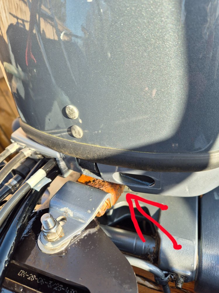

Yamaha F50 rust, mye jobb å bytte styre"armen", se bilde
Rune.f
Har en velholdt Yamaha F50, alt bortsett fra denne "armen" er helt strøkent, men uansett hvor nøye jeg har vært med spyling å konserveringsolje ruster denne i turbo fart, irriterer meg fryktelig på rusten på denne delen, ser det er noe som går igjen på mange, skulle gjerne ha byttet den/eller tatt den av å sandblåst den, men er vel en stor jobb å få den av ?

Har irritert meg over det samme, og da jeg gjorde en større reparasjon på min Merc 100 i fjor benyttet jeg anledningen til å demontere denne styrekulten, sandblåse, og lakkere opp med flere lag epoxyprimer osv. Ble helt strøkent, men som du sier mye jobb å få demontert. Men er man glad i å skru, så er det jo en fin måte å bli litt bedre kjent med motoren sin :fniser:

Er det ganske rett fram å skru løs blokka å løfte den av ?
Komode,
Det er Komodo, om jeg må få be :glimter:
Og ja, ganske rett fra å demontere blokka. Du må pelle av alt av slanger, ledninger, kabelpakker, og kontrollkabler. Så plukker du av sidedeksler og løsner noen skruer som holder blokka. Så bruker du en eller annen løftemekanisme (gjerne en elefantløfter), og løfter av blokka. Men regn med å bruke kraft i tillegg. Vi måtte slå inn trekiler for å få den av, fordi skruene hadde satt seg i irr.
Under blokka sitter det en pakning du må skifte, men den er nok ikke dyr. Dette er også en fin anledning til å rengjøre og inspisere andre komponenter, f.eks. øvre motorfeste og oljepumpe.
Nå vet jeg ikke med din Yamaha, men på Mercuryen holder det ikke med å løfte av blokka for å få av rorkulten, man må også ha av selve stammen, eller midtdelen på motoren. Og for å få av den, så må nedre motorfester av også. På min motor gikk ikke det uten å ødelegge motorfestene. De var i prisippet helt i orden, men det er rustfrue bolter som hadde irret fast i aluminiumshylser, og hylsene var igjen vulket fast i gummi. Disse måtte brytes fra hverandre til de gikk i stykker. Idiotisk konstruksjon. Her burde hylsene i de nedre motorfestene vært i rustfritt, ikke alu. Alt dette er forklart i tråden hvis du leser litt videre.

Ja armen vil vare/holde rent mekanisk, men irriterende att det ikke er mulig å komme til så en kan vedlikeholde denne rustdriten, forventet bedre fra Yamaha når alt det andre er så bra behandlet/lakkert.
