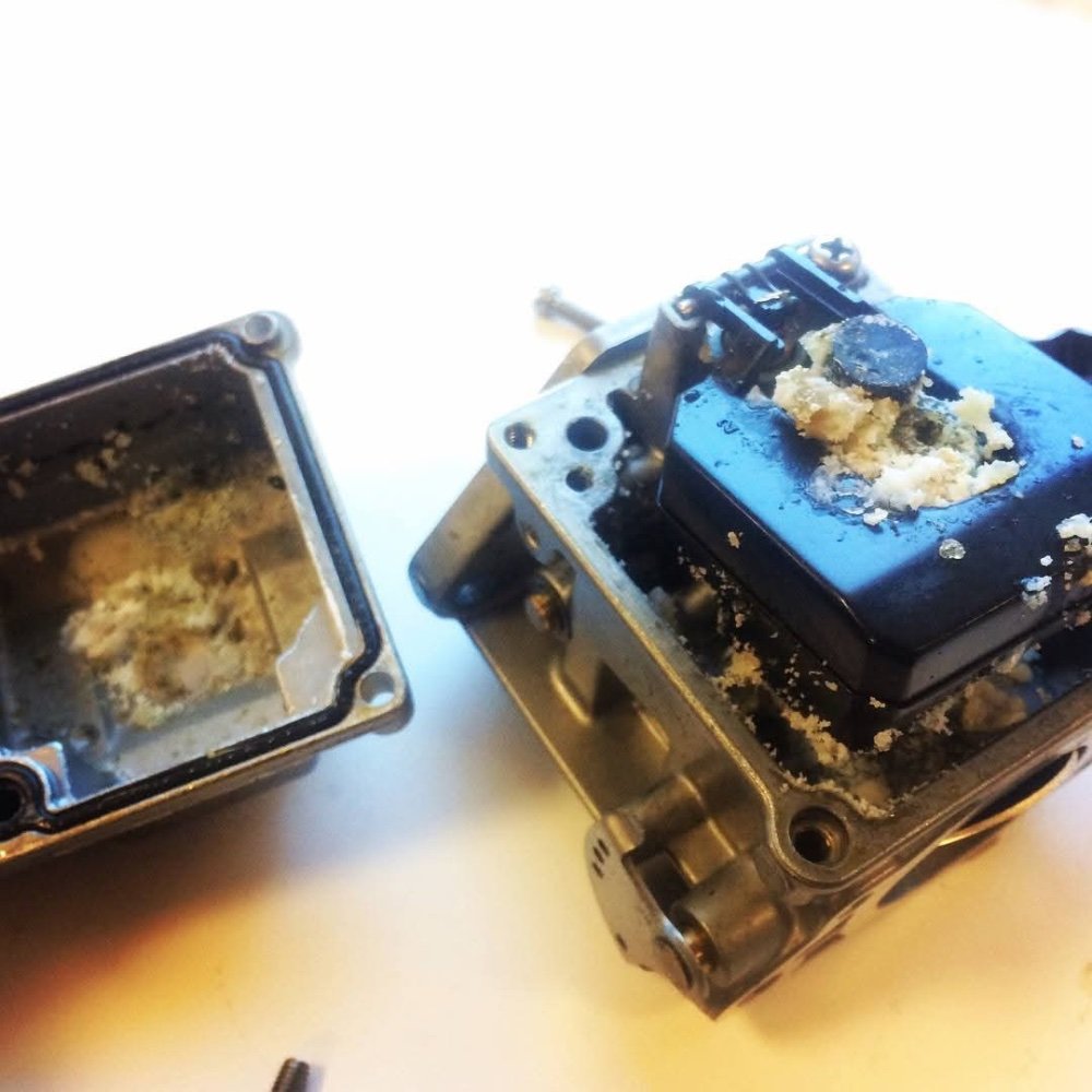

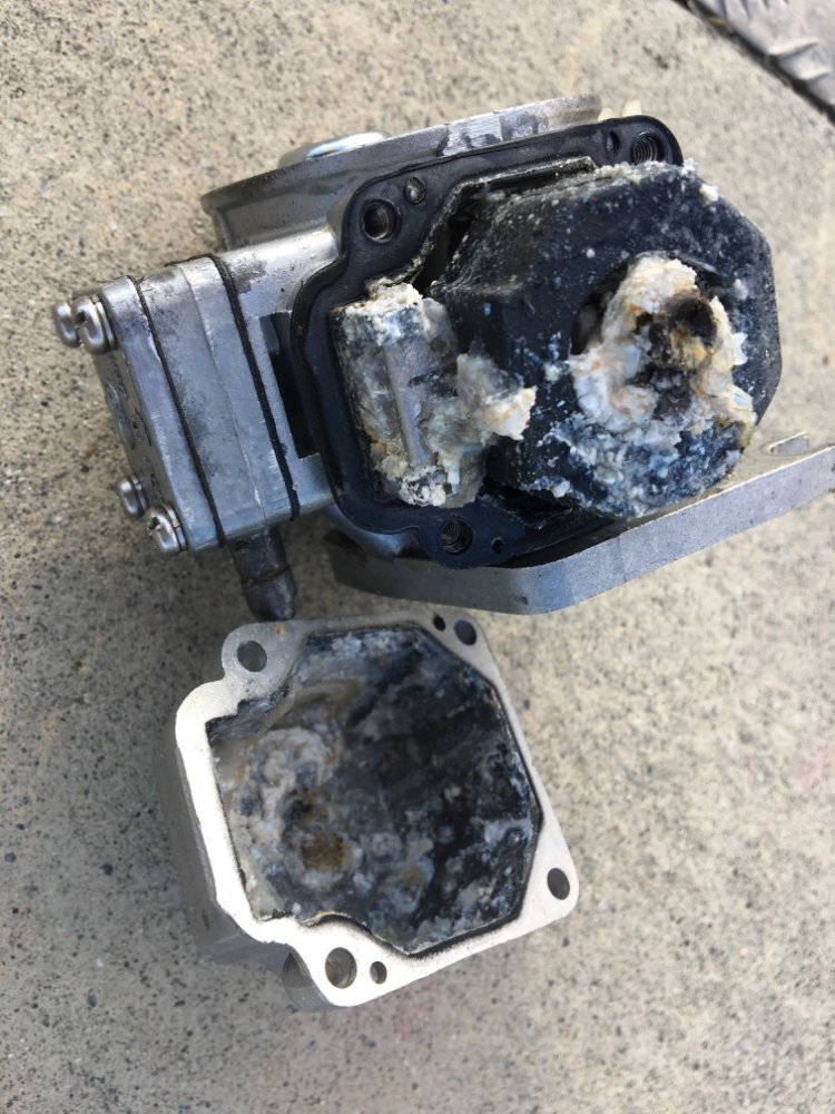

dieselfan Svart 19.April Link til dette innlegget Svart 19.April Om du ikke har drenert forgasser så gjør det før du drar noe mer i snora. Om flotørkammeret står med vann og mjød så få det ut,og ikke dra det inn i dysene... Til alle som skal starte motor som har stått lenge og har ukjent tilstan: IKKE gjør 'skal bare' startforsøk før du har drenert forgasser. Sitér dette innlegget Link to post
Ingar Svart 19.April Link til dette innlegget Svart 19.April I løpet av 55 år med forgassermotorer har jeg aldri opplevd problemer med årsak i flottørkammeret Eneste var en Yamaha 5hk med innebygget tank som hadde stått lagret i mange år med full tank og åpen bensinkran. Flottørnålen hadde satt seg fast etter å ha stått under konstant trykk. Men klart, er det enkelt å komme til skader det ikke å tømme kammeret før man starter. Og mulig dette er et mer aktuelt problem i dag med E10 bensin. Sitér dette innlegget Riviera 925 kjøpes. Aksling, fly, 2006- Link to post
Komodo Svart 19.April Link til dette innlegget Svart 19.April Ingar skrev 22 minutter siden: mulig dette er et mer aktuelt problem i dag med E10 bensin Det er akkurat det som er poenget Sitér dette innlegget Draco 20 blir jolle Skroggjennomføringer og materialkvalitet DIY Badeplattform DIY Anker i syrefast Link to post

Komodo Svart 19.April Link til dette innlegget Svart 19.April Ingar skrev 7 minutter siden: Jo, men ifølge trådstarter har den aktuelle motoren vært lagret i flere år. Sant nok Men uansett ikke dumt å drenere forgasseren. Kan være litt rusk der selv om den ikke har gått på E10. Angående denne motoren så er det vel like greit å få jolla på land, og ta en skikkelig gjennomgang. Høres ut som om det trengs mer enn en service. I alle fall dersom man foretrekker å komme seg til land hver gang uten årer. ND4SPD skrev for 1 time siden: Forsøkte å åpne olje pluggen for å se tilstanden på oljen, men den satt kubb. Motoren burde seff vært sett over før båten ble sjøsatt, men den lå alt på sjøen. Snakker du om gearolje da eller? Det er jo en totakter. Aldri hørt om noen som har sjekka gearolja på en påhengsmotor mens båten ligger på vannet... ND4SPD skrev for 1 time siden: Noen tips? Få den på land! Sitér dette innlegget Draco 20 blir jolle Skroggjennomføringer og materialkvalitet DIY Badeplattform DIY Anker i syrefast Link to post

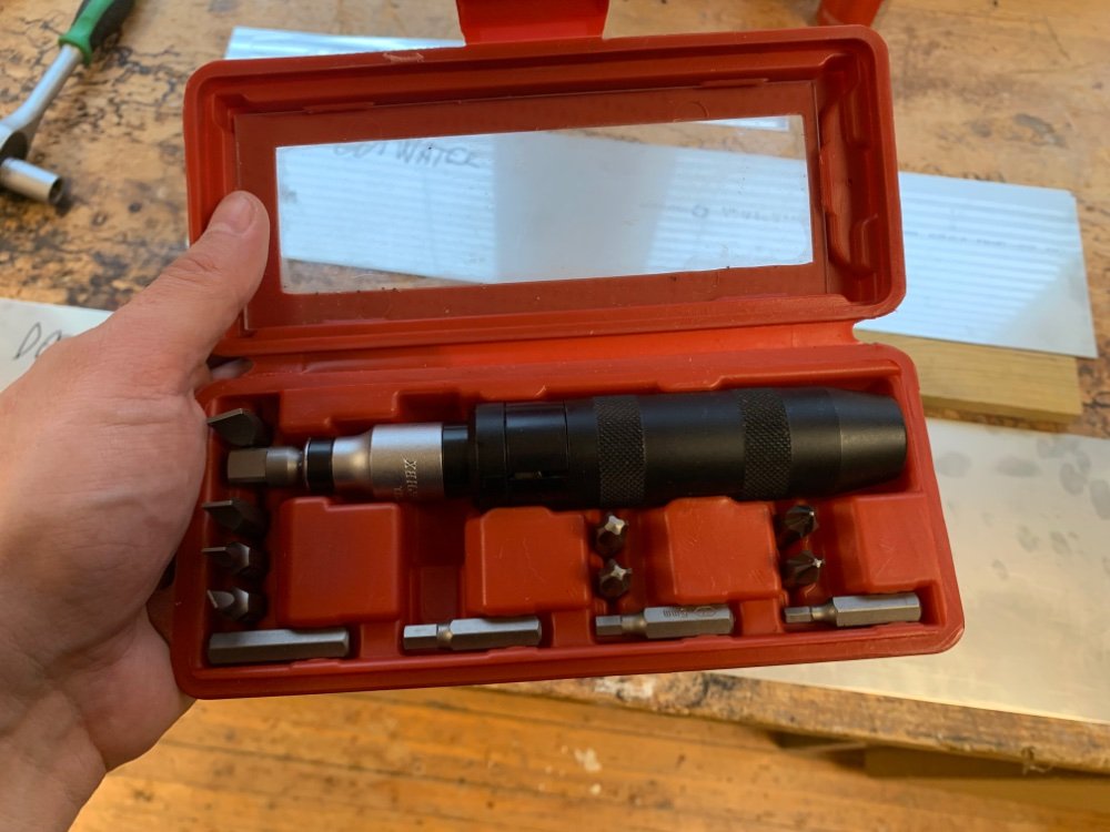

Hakkannen Svart 20.April Link til dette innlegget Svart 20.April ND4SPD skrev 17 minutter siden: Jeg mistenker vann i girhuset men får ikke av drenerings pluggend for å sjekke. De sitter kubb. Har du tilgang til slagskrutrekker? Den på bildet er fra Biltema, men virker som de har sluttet å selge den. Effektiv til å løsne skruer som har irret fast! Virker slik at den forsterker vridningen støtvis etter som man slår i enden med en hammer og samtidig vrir mot klokka (eller andre veien, alt etter innstilling og hva man skal). Klart, maskinell slagtrekker kan også fungere, men selv foretrekker jeg ofte den manuelle varianten, litt mer følelse med hva man jobber med med den. Andre steder kunne man gjerne anbefalt bruk av varme i tillegg, men gjerne litt dumt når aluminiumen rundt er lakkert. Sitér dette innlegget Link to post
Ingar Svart 20.April Link til dette innlegget Svart 20.April Hakkannen skrev 38 minutter siden: Den på bildet er fra Biltema, men virker som de har sluttet å selge den. For slitsomt å bruke manuelt verktøy i dag. Slagtrekker. Jula har heller ikke den gode gamle manuelle lenger. Noen er skeptiske siden girhuset er i aluminium, men ut fra min erfaring går det helt fint. Vri så hardt som mulig før man slår forsiktig. Sitér dette innlegget Riviera 925 kjøpes. Aksling, fly, 2006- Link to post
Hakkannen Svart 20.April Link til dette innlegget Svart 20.April Ingar skrev 34 minutter siden: For slitsomt å bruke manuelt verktøy i dag. Slagtrekker. Er ganske lat av meg, men man må jo holde seg i form😁 Sitér dette innlegget Link to post
Honduras Svart 20.April Link til dette innlegget Svart 20.April Jeg har både manuell og batteri-slagtrekker. Når jeg skal bytte dekk er det elektrisk, men på en gjenstridig tappeskrue ville jeg nok brukt manuell med hammer. For det første har man litt mer føling med hvor mye krefter man tilfører. I tillegg kommer at den manuelle også gir et slag innover, ikke bare vridning. Jeg innbiller meg at det kan hjelpe til med å knuse noe av korrosjonen slik at det løsner bedre. Dette basert på såkalt superenkel forskning utført av meg 😎 Sitér dette innlegget * Prosjekt Glen-L Squirt * Prosjekt Lagringsstativ påhengsmotor * Prosjekt 4 fot vugge Link to post
