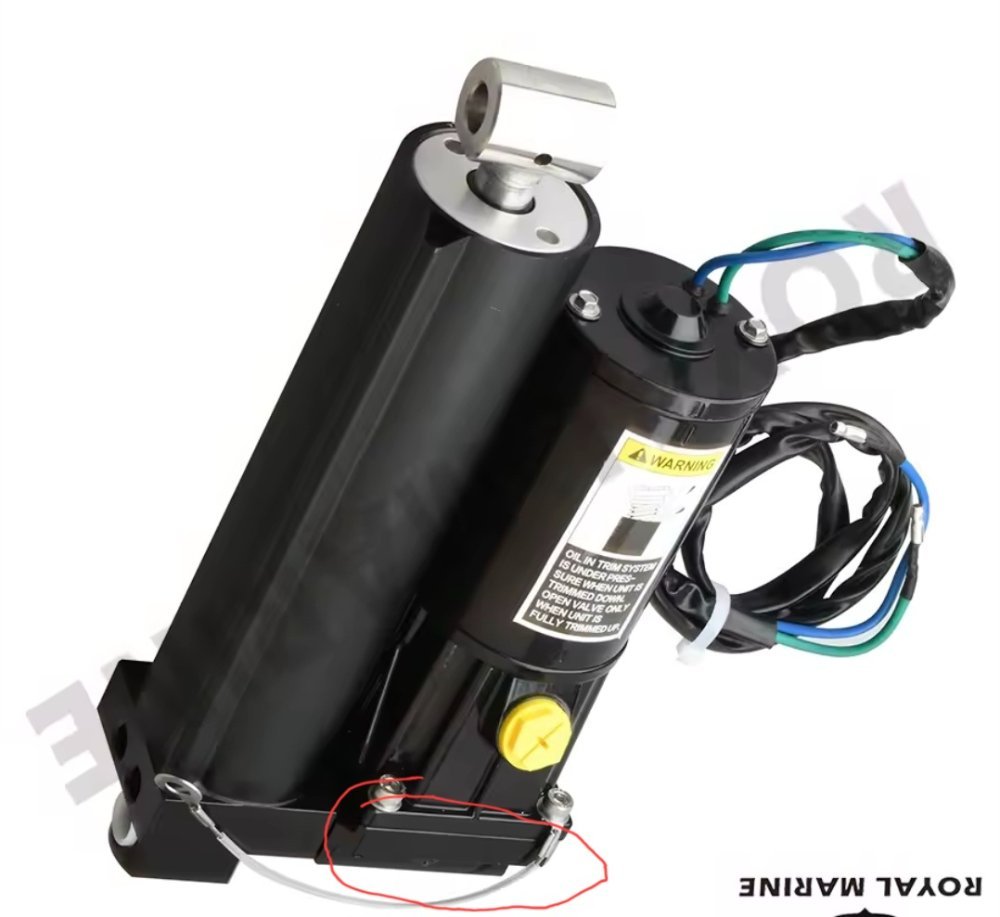

TrygveL Startet 20.April Link til dette innlegget Startet 20.April Hei Kjøpte ny motor ifjor og har nå montert den oppå den gamle holder/sylinderen. Men oppdaget noen dråper med tilt olje, prøvde å stramme mer men føler det fortsatt ligger nye dråper under etter noen timer. Spesielt når jeg kjører den opp og ned. Det følgte med oring men jeg føler denne er noe tynn. Stikker kanskje bare 1 mm ned når den er på plass. Har noen tips? Skal denne strammes på en spesiell måte eller kan jeg legge noe ekstra tetting rundt. Kanskje jeg kan sette på litt trykkluft og spraye såpevann for å se nøyaktig hvor lekkasjen er? Har noe høy-temperatur silikon som brukes til å lage pakninger med. Men usikker på hvordan dette vil få feste der og som vil ligge under vann... Vannskorpa ligger ca der hvor den gule pluggen er. Se bilde for illustrasjon hvor jeg føler det lekker. Sitér dette innlegget Link to post
Komodo Svart 20.April Link til dette innlegget Svart 20.April TrygveL skrev 1 time siden: Har noe høy-temperatur silikon som brukes til å lage pakninger med. Men usikker på hvordan dette vil få feste der og som vil ligge under vann... Produktet fungerer under vann, men pakningssilikon og O-ringer er en dårlig kombinasjon. Bruker du silikon på O-ringen, vil den ikke fungere på den måten den er konstruert for. En forutsetning for at en O-ring skal fungere er at sporet er riktig konstruert, at O-ringen har riktig dimensjon i forhold til sporet den skal ligge i, at O-ringen er uskadd og ligger riktig (ikke er vridd osv), og at det ikke er skader i anleggsflatene. En statisk O-ringstetning skal da presse sammen O-ringen slik at godset ligger klemt helt i mot hverandre. O-ringen skal da bli passelig deformert inne i sporet, og presse mot begge flater. Sitér dette innlegget Draco 20 blir jolle Skroggjennomføringer og materialkvalitet DIY Badeplattform DIY Anker i syrefast Link to post
TrygveL Svart 20.April Emnestarter Link til dette innlegget Svart 20.April Takk for tilbakemelding. Jeg skal prøve imorgen å se om det kan være noe rusk som har ligget på flatene. Å skru til noe jevnere. Hvis ikke var ideen min å ta ut oring å bare bruke paknings silikon. Sitér dette innlegget Link to post

TrygveL Svart 20.April Emnestarter Link til dette innlegget Svart 20.April Klarte ikke å vente, demonterte og fant noe lakk som hadde skallet av på den ene kanten, fjernet dette og sjekket flatene nøye. Remonterte med jevn tilstramming av de 4 skruene. Ser ut som det holder tett foreløpig, krysser fingrene for samme status imorgen. Sitér dette innlegget Link to post
