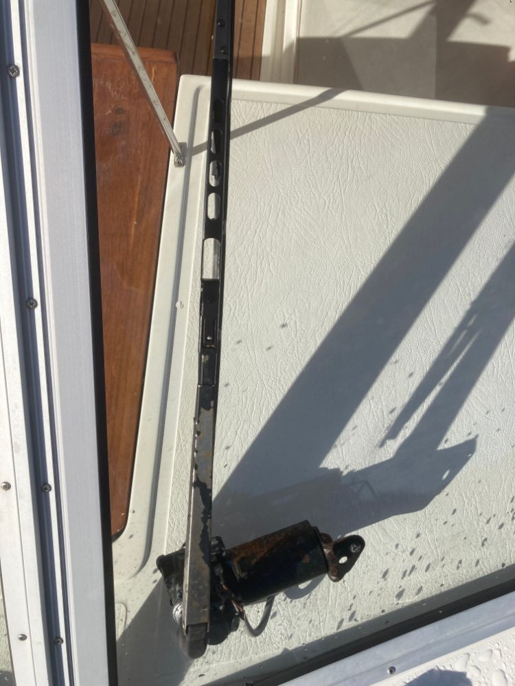

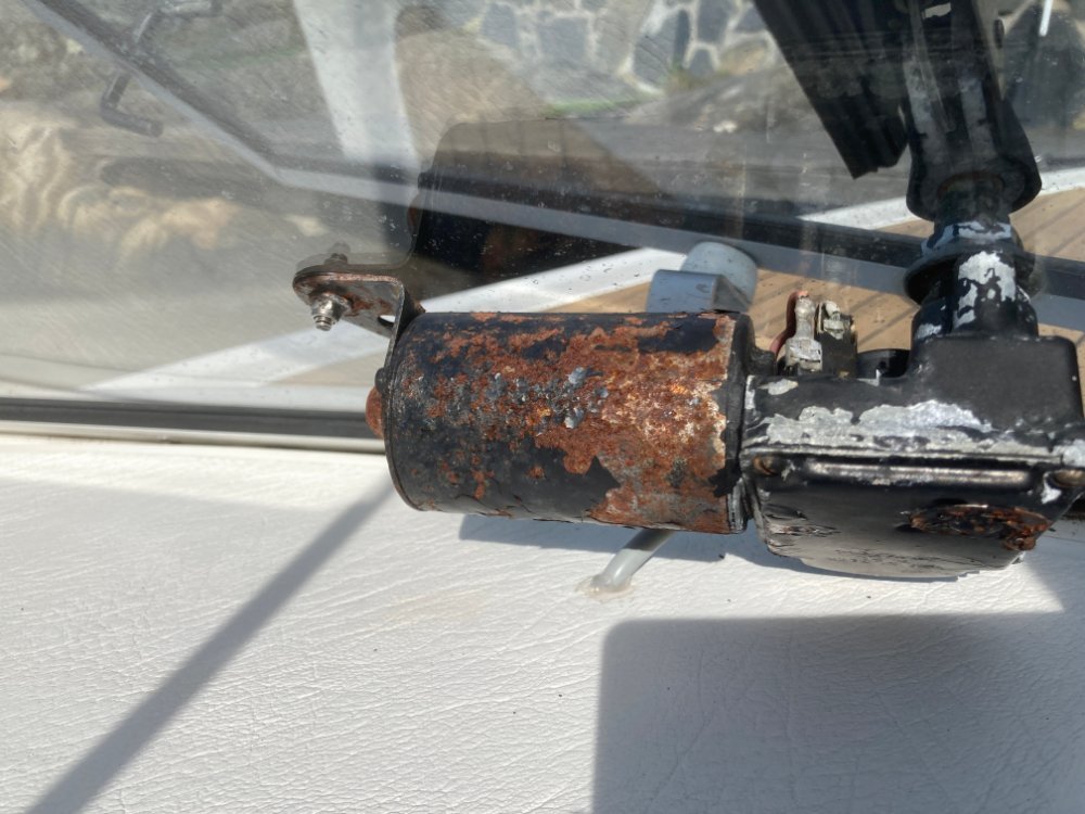

Rusten vindusvisker-motor, bengalack?

Skru de av, rens bort det løse, og sett de godt inn med sort lanolin eller fluid-film. Etter 30 min tørker du de av. For best holdbarhet så gjør du dette en gang til neste dag. Da har første lag trukket seg godt inn. Dette er veldig penetrerende fett. Rett og slett sauefett;-) Du vil bli overrasket av resultatet og det vil vare lenge. Jeg bruker dette på tilhengerkula på bilen som er ute i vær og vind 365 dager i året. Trenger kun å etterspraye én gang i året. Drøy i bruk. Fint stoff å bruke rundt i båten der ting har lett for å ruste. Feks som motorfester..

Det er vel nettopp derfor jeg ikke hadde villet gjøre det med vinduspusser motoren som står "inne"  med mindre man ikke bryr seg med lukta da.
Kan bare tenke meg lukta inne i båten en varm sommerdag så syntes ikke noe særlig om det forslaget.
Mitt forslag.
Skru ut motoren og puss lett over å spray den med Hammerite med sort glatt finish.

Du kan risikere att båtprodusenten har brukt en kvalitets pussermotor som du ikke vil erstatte med en billig kina kopi så verdt jobben.
