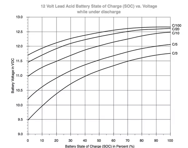

Lazyjack Startet 30.April Link til dette innlegget Startet 30.April Skanbatt 115 Ah 800 CCA med hvilepenning 12,54 V. Når jeg starter dieselvarmeren som drar 9 A i glødingsfasen så synker polspenningen på batteriet til 12,15 V. Er dette normalt eller et batteriet dårlig? Sitér dette innlegget Link to post
shipahoy Svart 30.April Link til dette innlegget Svart 30.April 9 A er litt mindre enn C/10 i figuren under. Sitér dette innlegget Link to post
Komodo Svart 30.April Link til dette innlegget Svart 30.April Lazyjack skrev for 4 timer siden: Skanbatt 115 Ah 800 CCA med hvilepenning 12,54 V. Lazyjack skrev for 4 timer siden: Er dette normalt eller et batteriet dårlig? Med den hvilepenningen så er batteriet enten ikke ladet, eller så er det defekt. Spenning under belastning blir da unormal. Sitér dette innlegget Draco 20 blir jolle Skroggjennomføringer og materialkvalitet DIY Badeplattform DIY Anker i syrefast Link to post

tobixen Svart 1.Mai Link til dette innlegget Svart 1.Mai 16 hours ago, Lazyjack said: Er dette normalt eller et batteriet dårlig? Slik jeg tolker grafen fra @shipahoyer visst spenningsfall fra 12.54V til 12.15V sånn omtrentlig innafor normalen. Hvilespenningen burde kanskje vært høyere enn 12.54V dersom dette er et startbatteri som ikke brukes til andre formål. Problemet kan jo skyldes krypstrømmer eller ukjent forbrukslast heller enn dårlig batteri. Sitér dette innlegget Wherever I lay my anchor, that's my home - https://solveig.oslo.no/ Link to post
Lazyjack Svart 1.Mai Emnestarter Link til dette innlegget Svart 1.Mai tobixen skrev 11 minutter siden: Slik jeg tolker grafen fra @shipahoyer visst spenningsfall fra 12.54V til 12.15V sånn omtrentlig innafor normalen. Hvilespenningen burde kanskje vært høyere enn 12.54V dersom dette er et startbatteri som ikke brukes til andre formål. Problemet kan jo skyldes krypstrømmer eller ukjent forbrukslast heller enn dårlig batteri. Hei. Det er et forbruksbatteri og jeg måler intet forbruk når alle forbrukere er avslått. Men jeg skal forske litt videre på dette. Sitér dette innlegget Link to post
