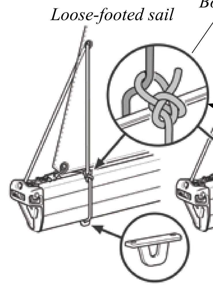

Lazyjack Startet 1.Mai.2025 Link til dette innlegget Startet 1.Mai.2025 Jeg har gammelt reveopplegg med separate liner for akterlik og mastelik. Nå har jeg glemt hvordan det var arrangert på bommen i fjor🥴 Alt kan betjenes fra cockpit. Revelinene for akterlik kommer fra masta akterover langs bommen til to kinnblokker. Etter å ha passert gjennom hver sin kinnblokk går de opp i hver sin revemalje og spørsmålet er om de skal gjøres fast med pålestikk i revemaljene eller om de skal ned til bommen og gjøres fast med pålestikk rundt bommen? Sitér dette innlegget Link to post

Lars Hansen Svart 2.Mai.2025 Link til dette innlegget Svart 2.Mai.2025 Du skal ikke ha pålestikk på bommen, men pålestikk på enden av tauet som blir en snareløkke rundt bommen. Står beskrevet i Selden sin manual. Sitér dette innlegget Link to post

EiSvIn Svart 2.Mai.2025 Link til dette innlegget Svart 2.Mai.2025 Jeg brukte også bare pålestikk rundt bommen. Den knuten til Selden stå ikke i min manual. Hva er fordelene med den? Sitér dette innlegget Link to post
Framtia Svart 2.Mai.2025 Link til dette innlegget Svart 2.Mai.2025 jeg tror fordelen er at revelinen strammes kraftig rundt bommen og derved ikke glir så lett frem eller tilbake. Hos meg strammer den så kraftig at jeg sliter med å få flyttet på revet når det skulle være nødvendig, så jeg har vekslet mellom hvoilken av disse løsningene jeg bruker. Sitér dette innlegget Seiling - den dyreste måten å reise gratis.... Link to post
Steihy Svart 2.Mai.2025 Link til dette innlegget Svart 2.Mai.2025 Jeg har ikke lest prosedyren, men var bekymret for torsjonskrefter på bommen ved å gå rett i øyet under. Dersom du har sånt øye, vil ikke lina gli på bommen med bare pålestikk. Fordelen da er at løkka ikke kiler seg, så krafta alltid går rett opp. En annen faktor er at stikket ikke må bygge så mye at ikke seilet kommer nedtil. Det kan være enklere med renneløkke. Jeg har brukt begge deler. Sitér dette innlegget Jeg vil bo i sjøbod og gå i gubbdagis. Link to post

Code0 Svart 2.Mai.2025 Link til dette innlegget Svart 2.Mai.2025 EiSvIn skrev for 5 timer siden: Den knuten til Selden stå ikke i min manual. Hvilken manual er det, hva anbefaler den? Hensikten er å få revelina kloss i bommen, så maljen kommer lengst mulig ned og akterover. Hva er din oppskrift, og hvilke fordeler har den? Sitér dette innlegget Link to post
