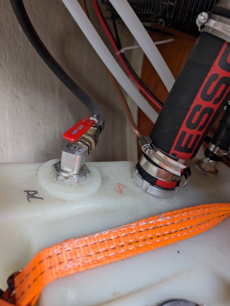

Lazyjack Startet 5.Mai.2025 Link til dette innlegget Startet 5.Mai.2025 Den firkantede delen i bildet med rørstuss og kran bildet kan roteres horisontalt uten motstand i forhold til den store mutteren under som sitter fast. Dette skjedde etter at jeg hadde av dieselslangen nylig. Jeg vil tro at dette vil lekke ved krenging. Noen som kjenner patenten? Det er jo ikke mulig å komme til fra undersiden å stramme, heller ikke fra de andre gjennomføringene. Håper å slippe å montere et mannlokk for å komme til. Sitér dette innlegget Link to post

Komodo Svart 5.Mai.2025 Link til dette innlegget Svart 5.Mai.2025 Kjenner ikke konkret til din tank, men mistenker at det er innstøpt ei gjengemuffe i plasten. Da trenger du i så tilfelle ikke å komme til fra undersiden. Sitér dette innlegget Draco 20 blir jolle Skroggjennomføringer og materialkvalitet DIY Badeplattform DIY Anker i syrefast Link to post

Lazyjack Svart 5.Mai.2025 Emnestarter Link til dette innlegget Svart 5.Mai.2025 Komodo skrev for 1 time siden: Kjenner ikke konkret til din tank, men mistenker at det er innstøpt ei gjengemuffe i plasten. Da trenger du i så tilfelle ikke å komme til fra undersiden. Ja eller at det bare er slått gjenger direkte i plasten i det tykke partiet og at det er skrudd ned en nippel (den store mutteren). Jeg får prøve litt forsiktig å løsne den store mutteren og se hva som skjer. Om den er skrudd i gjenger i plasten, hva kan da brukes som tetning mellom plast og metall? Jeg hater slike gjenger i plast, det er nesten umulig å vite når man skal gi seg å dra til Sitér dette innlegget Link to post
Komodo Svart 5.Mai.2025 Link til dette innlegget Svart 5.Mai.2025 Lazyjack skrev 1 minutt siden: Om den er skrudd i gjenger i plasten, hva kan da brukes som tetning mellom plast og metall? Gjengetape, eller spesielle Loctite gjengetetningsprodukter som egner seg for kombinasjonen plast/metall. De har et utall av produkter i sortimentet sitt, men felles for dem alle er at prisen er en helt annen enn en rull med gjengetape fra BT Lazyjack skrev 3 minutter siden: Ja eller at det bare er slått gjenger direkte i plasten Det kan jo være, men jeg tror ikke det er så uvanlig at de støper inn ei muffe. Du må nesten bare prøve å skru det forsiktig fra hverandre og se. Dersom den firkantede greia er skrudd ned i den store med sekskantfeste, behøver du jo ikke prøve å løsne sekskanten fra plasten... Sitér dette innlegget Draco 20 blir jolle Skroggjennomføringer og materialkvalitet DIY Badeplattform DIY Anker i syrefast Link to post

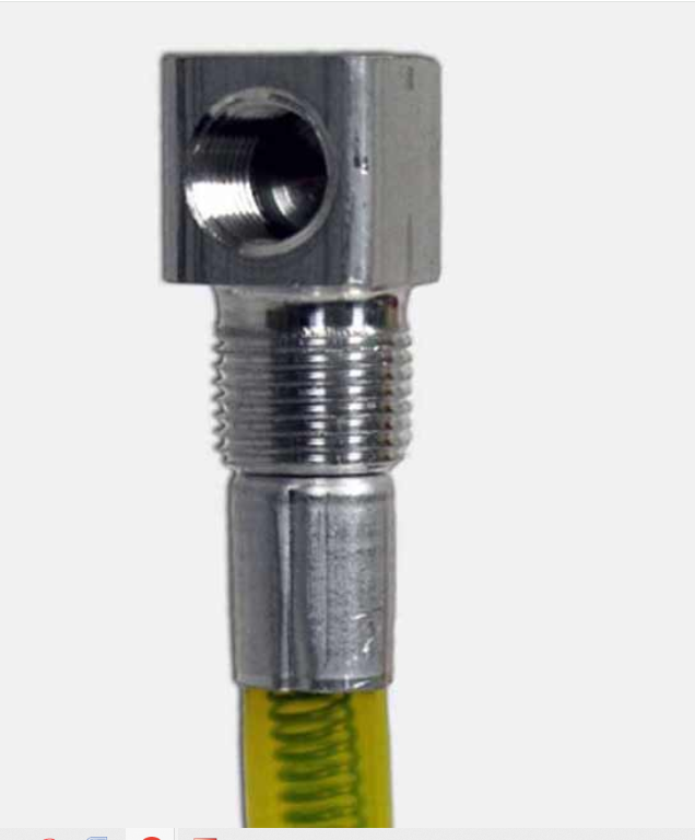

Roger jo Svart 5.Mai.2025 Link til dette innlegget Svart 5.Mai.2025 Lazyjack skrev for 3 timer siden: Noen som kjenner patenten? Det er jo ikke mulig å komme til fra undersiden Har ikke tanken et produsennavn de må jo vite Ville tippe på å stramme til mutteren, men da må jo firkanten være tred opp fra innsiden. Hvis det er slik løsne mutteren litt og en lur inn 3 runder med gjenge tråd og stram til. Hva ser en her? Denne ser ut ut som en mutter ringen på innsiden kan være splittet , Sitér dette innlegget Kokekyndig maskinist kjent på kysten. Link to post

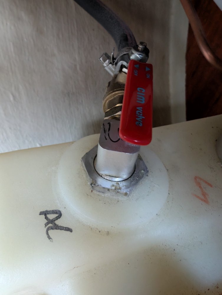

Lazyjack Svart 5.Mai.2025 Emnestarter Link til dette innlegget Svart 5.Mai.2025 Jeg fant nå skilt med fabrikant, Moeller Marine i USA. Prøver med en henvendelse dit, men legger også ut et bedre bilde av koblingen her. Sitér dette innlegget Link to post
Roger jo Svart 6.Mai.2025 Link til dette innlegget Svart 6.Mai.2025 Ja og skrur en ut ansatsnippelen. kan en skru mutteren helt av og stigerøtet faller ned. Mener meningen er at med å løsne litt på mutteren, så kan vri firkanten og legge opp rør vidre i den retningen som er hensiktmessig og så stramme til mutteren igjen. Derfor firkant for å ha mothold når en trekker til mutteren. Nå som alt er montert og en vil ha dobbel tetning kan en legge en kile under ventilen skru opp mutteren og legge litt stry og Permatex Supra blu rundt stigerøret og trekke til mutteren da har en DOBBEL tetning det er sikkert en pakning på undersiden . Sitér dette innlegget Kokekyndig maskinist kjent på kysten. Link to post
Lazyjack Svart 6.Mai.2025 Emnestarter Link til dette innlegget Svart 6.Mai.2025 Men mutteren ser for meg ut til å være støpt i plasten slik @Komodo sier. Sitér dette innlegget Link to post
Roger jo Svart 6.Mai.2025 Link til dette innlegget Svart 6.Mai.2025 OBS, da røk den teorien, må vist få meg nye briller. Sitér dette innlegget Kokekyndig maskinist kjent på kysten. Link to post
Roger jo Svart 6.Mai.2025 Link til dette innlegget Svart 6.Mai.2025 Det kan være en slik Fuel Pick-Up – 3/8NPT X1/4NPT du har. gjengetetting og ikke trekke til så en knuser gjengene. Har du dradd til så gjengene er blåst , Prøv og løfte og skru. Best å avvente svar fra produsent. Sitér dette innlegget Kokekyndig maskinist kjent på kysten. Link to post
