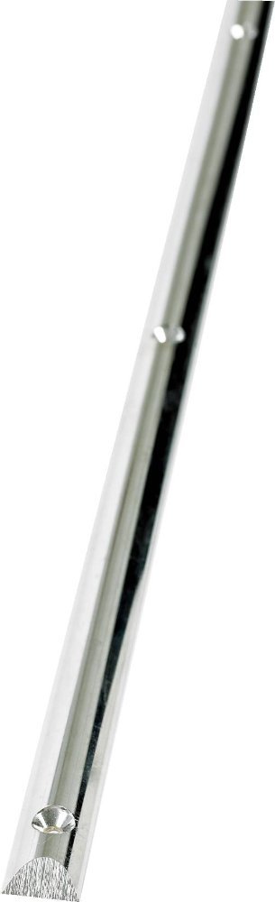

Jeg skal montere stevnjern på seilbåten og har kjøpt følgende:
Stevnjernet er 6mm tykt, 19mm bredt og 2,5 meter langt med forsenkede hull (5mm).
Jeg er nødt til å dele stevnjernet i to fordi dreneringen til ankerbrønnen er i front, og så er 2,5m uansett for langt. For at det ikke skal bli så skarpe hektekanter ønsker jeg å lage avsmalende ender.
Men hvordan, kjære forumister, kan jeg best forme til dette? Jeg tipper at vinkelsliper blir for mye varme? Er det fåfengt å prøve å forme syrefast med vanlig baufil?
Neste spørsmål er om jeg burde bøye til lista før montering. Stevnen er rett til vannlinja, men jeg tenker å la lista gå 20-30cm lenger. Da blir bøyen ca 30(?) grader over en radius på ca 30 cm.
Min første innskytelse var å feste lista med skruer og sika og la festemidlene holde lista på plass uten forbøying. Er redd lista uansett bare vil bøye seg i skruehullene framfor å bøyes i en rund kurve. Hva tror dere?
