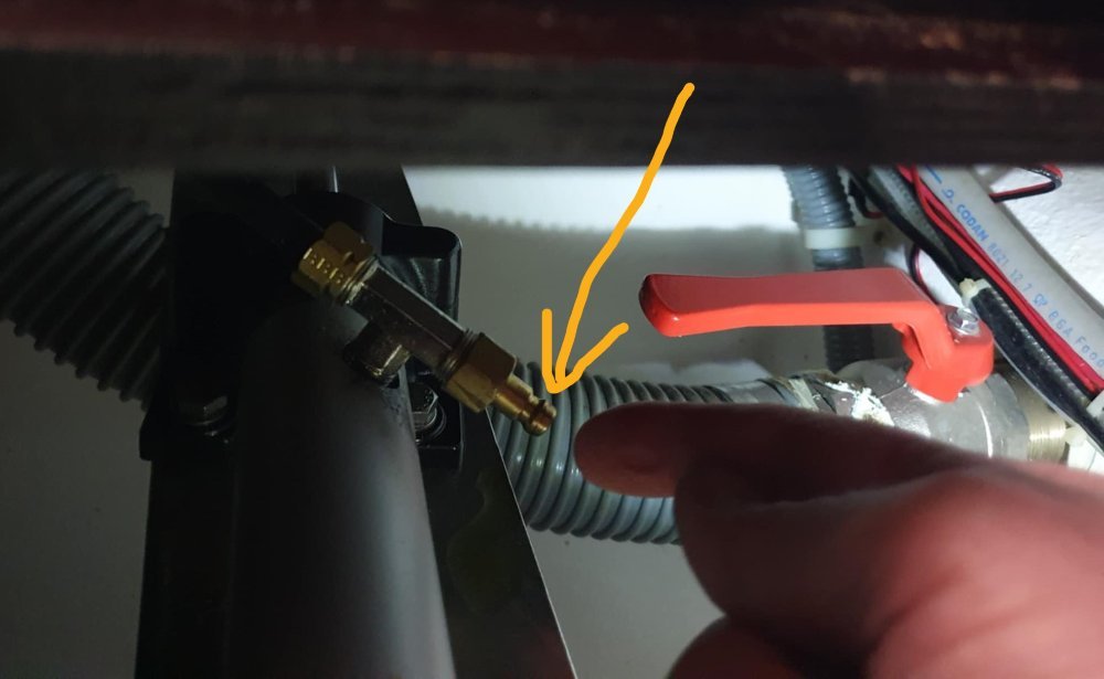

mariana Startet 12.Mai.2025 Link til dette innlegget Startet 12.Mai.2025 Hej, Såg att det hade kommit noen dråper fra min Seastar styresylinder. Noen som har erfaring av att nippelen på vedlagt bilde läcker olje? Och vad det i så fall beror på? Jag kände på nippeln och den var tight. Sitér dette innlegget Link to post

Komodo Svart 12.Mai.2025 Link til dette innlegget Svart 12.Mai.2025 mariana skrev 33 minutter siden: Är du politimand? Nei, han er ikke, men jeg er. Jeg har dessuten også litt greie på Seastar stryresylindere 😉 Den nippelen er til lufting. Den har O-ringtetning, og tetter mot en konus i bunn. Dersom det kommer olje ut av hullet i midten er det konusen som lekker. Hvis O-ringen er ødelagt lekker det på siden av nippelen. Sitér dette innlegget Draco 20 blir jolle Skroggjennomføringer og materialkvalitet DIY Badeplattform DIY Anker i syrefast Link to post
mariana Svart 12.Mai.2025 Emnestarter Link til dette innlegget Svart 12.Mai.2025 Komodo skrev 11 minutter siden: Nei, han er ikke, men jeg er. Jeg har dessuten også litt greie på Seastar stryresylindere 😉 Den nippelen er til lufting. Den har O-ringtetning, og tetter mot en konus i bunn. Dersom det kommer olje ut av hullet i midten er det konusen som lekker. Hvis O-ringen er ødelagt lekker det på siden av nippelen. Ok. Tack för relevant svar. Det är hullet som läcker. Har strammet den bitte. Få se etter säsongen om den har hållt tätt. Om ikke, antar jag att jag må kjöpe ny nippel... Sitér dette innlegget Link to post
Komodo Svart 12.Mai.2025 Link til dette innlegget Svart 12.Mai.2025 mariana skrev Just now: Om ikke, antar jag att jag må kjöpe ny nippel Tviler på at en ny nippel løser problemet, men det kan jo være. Hvis du skrur ut nippelen og inspiserer den, så vil du i så fall se om den er skadet. Tipper heller at det er setet den tetter mot. Sitér dette innlegget Draco 20 blir jolle Skroggjennomføringer og materialkvalitet DIY Badeplattform DIY Anker i syrefast Link to post
