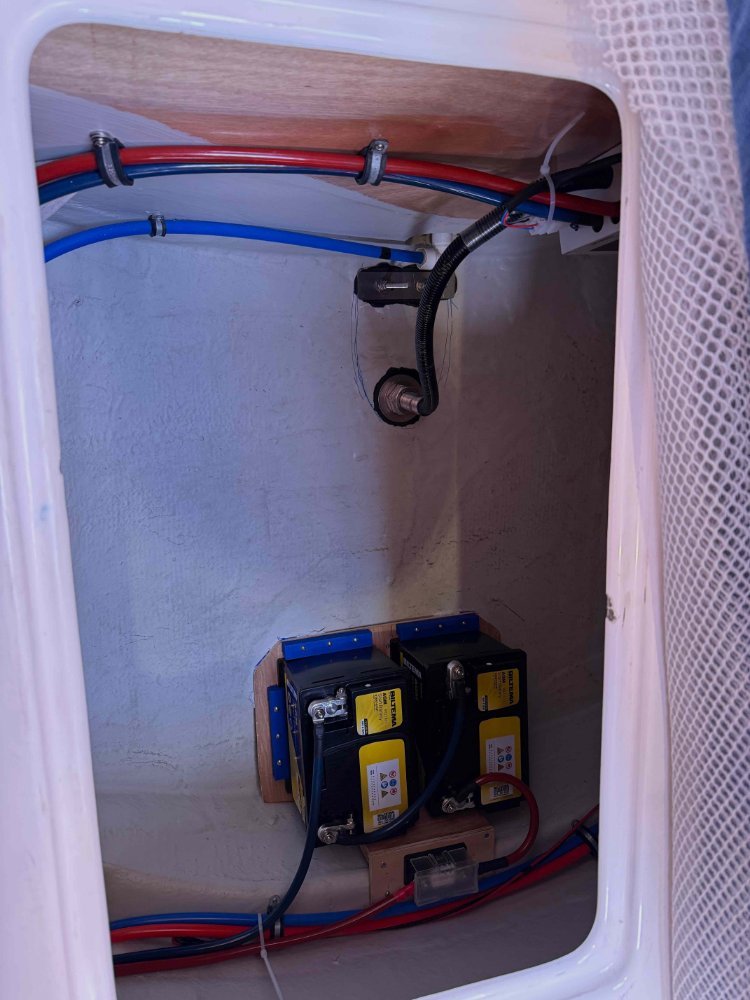

Siden dette er 24V må en etablere en egen bank dersom en ikke har 24V anlegg. Dette er en tilleggskostnad og i mitt tilfelle ble det en dc-dc Victron Orion 12-24V 15A omformer som tar av lithium banken. Jeg monterte 2x60ah AGM batterier fra Biltema under køya forut.

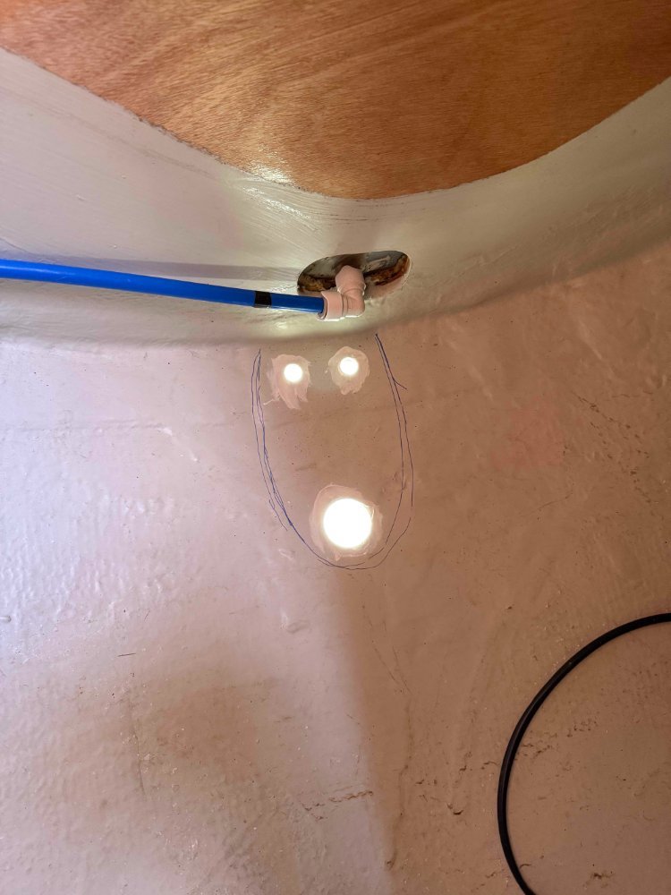

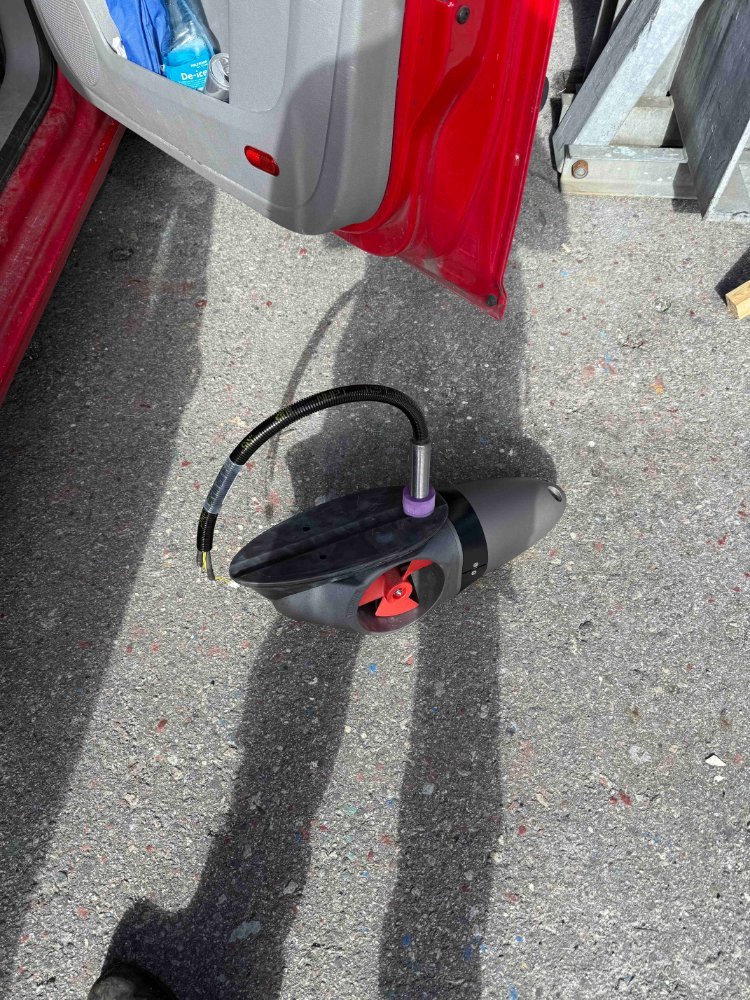

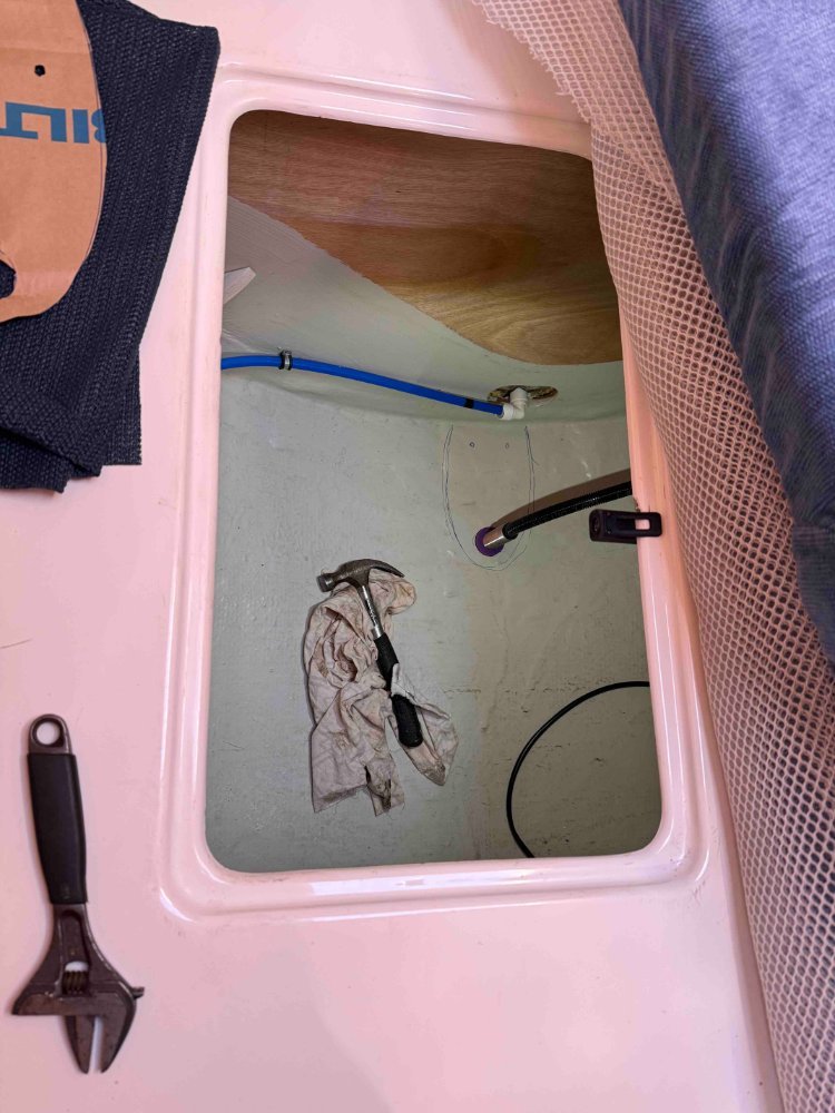

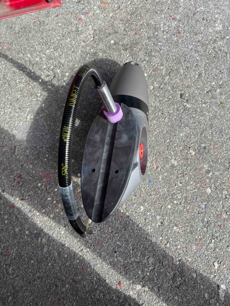

-Laget først en mal av adapterplate(for flat bunn) av papp og målte ut senter og hvor langt forut jeg kunne montere innvendig. Jeg fikk noe begrensning pga vanntank og skott i mitt tilfelle.
-Boret så ett hull på 51mm, satte i thruster og siktet høvlig at den sto på linje med baug og kjøl. Banket pinbolt opp i skrog gjennom dei to hull i front for merking av forre hull. Vred thruster 90 grader til siden og boret  2x 19mm hull.

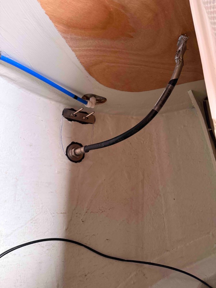

-Satte i silikonforinger og prøvemonterte for å se at foringer og hull var i senter. Tilpasset høyde på silikon foringer/tetninger ihh til manual.
desse skal komrimeres så det blir tett så dei skal stikke opp 25% av skrogtykkelse.
-For å sikre glassfiber mot potensiell vannintrengning la jeg på gelcoat i hullåpninger og lot dette herde skikkelig.

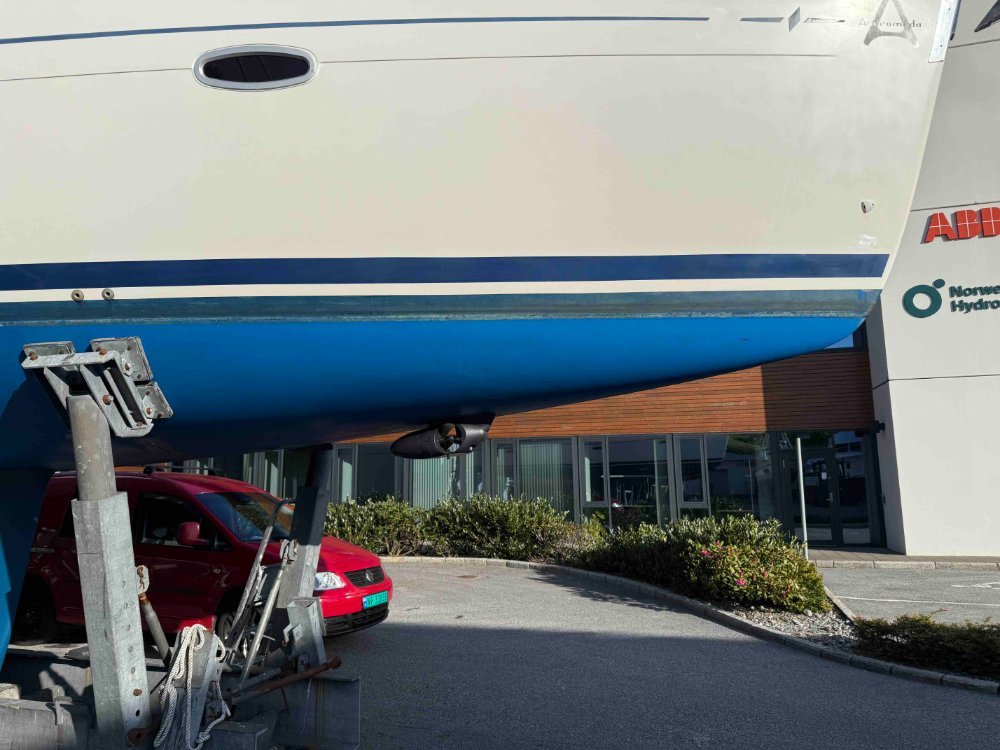

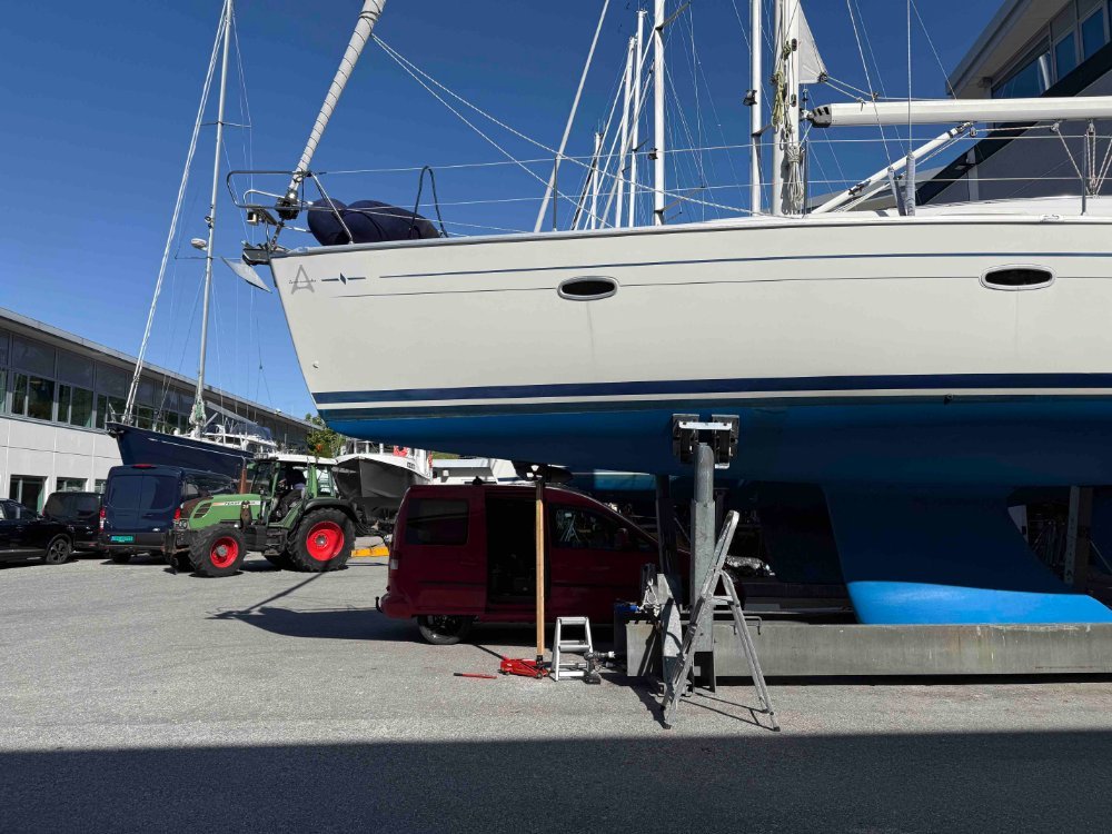

-Bolter og foringer og adapterplater lagt på et lag med Tec7 og monterte thruster med en biljekk som støtte og press fra utsiden. På innsiden skal silikonskiver stikke opp og plater og skiver strammes ned så foringer kompremeres. Drog mutrer til sånn høvelig og litt til.

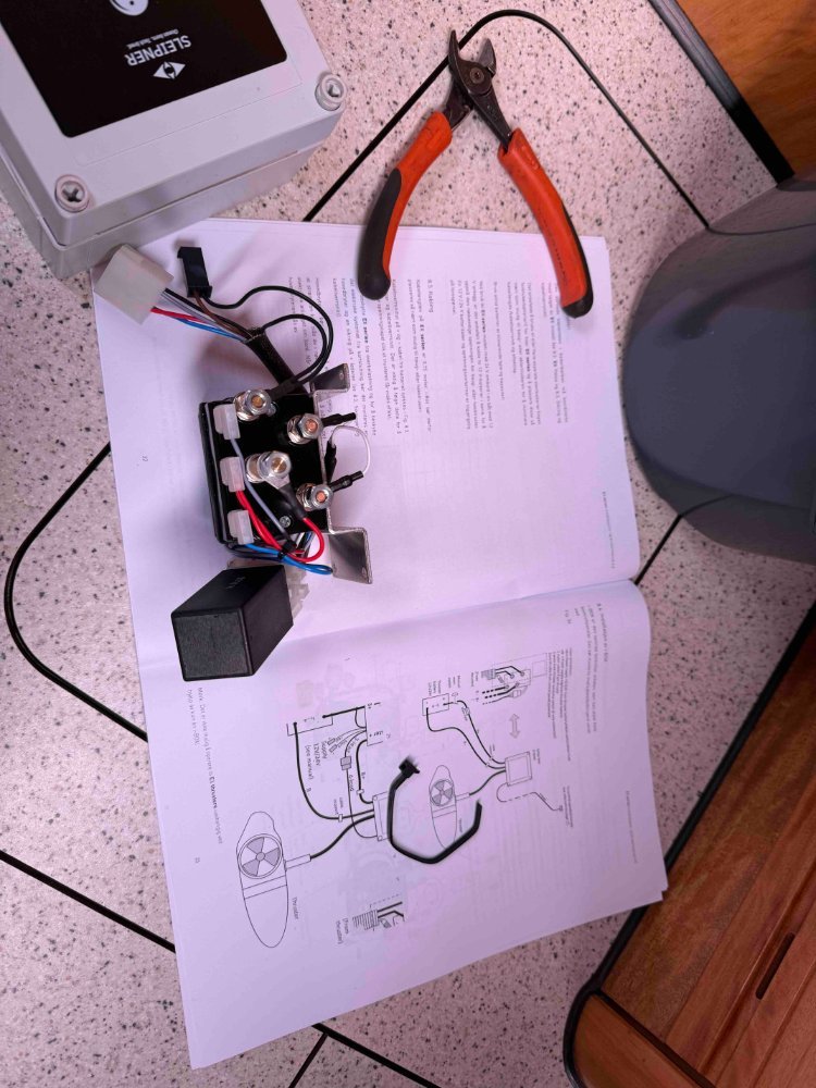

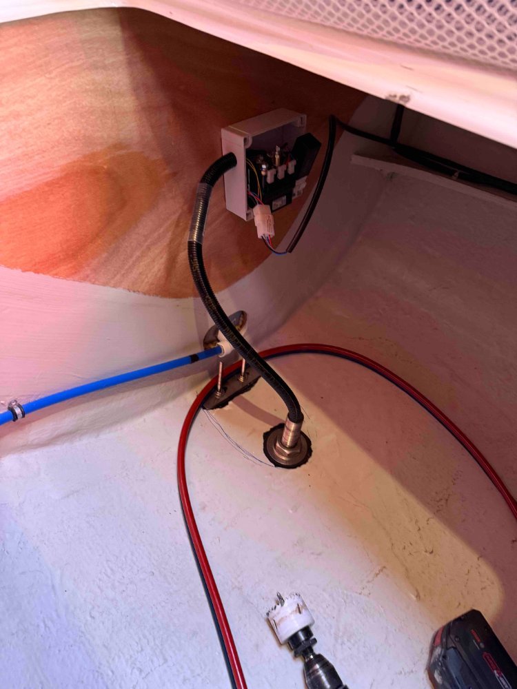

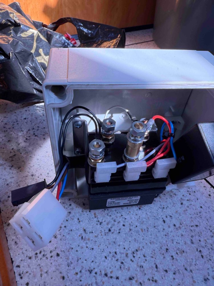

-Kabel stokk so kommer opp i hovedbolt består av 2X16mm2 og to små ledninger til temp måler. Kabler er 60 cm så boksen ble montert på skott rett forut. Rele har kun M6 tilkoblinger men det gikk greit. Fra batteri til thruster ble det brukt 35mm2 kabler siden det er et veldig kort strekk.
Alt av batteri og kabelstrekk kan utføres på forhånd og spare tid. Da er det nok mulig å gjennomføre dette på 2-3 dager på land.

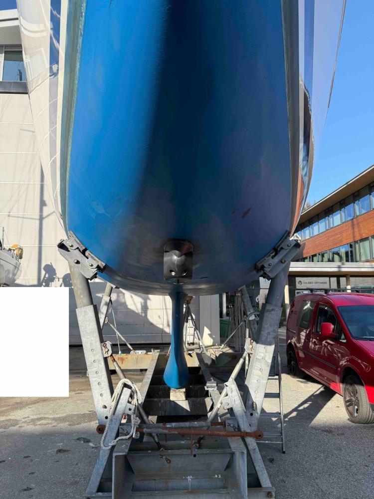

Skulle gjerne trekt thruster 1/2 m lenger forut men det går ikke på denne båten. Effekten er bra og veldig lite støy, hører nesten ikke fra styre pos.
Jeg har plastet tunell thruster i en cabincruiser og en gang før og dette er en lek i forhold. Estetisk er det penere med en tunell eller nedsenkbar men det er jo ingen som ser :smiler:Medadapterlate.jpg.ce530af774dfde738e757f40d18e837b.jpg
