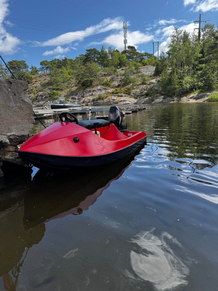

mr.Hvaler Svart 24.Juni Emnestarter Link til dette innlegget Svart 24.Juni På vei for å teste den:) Sitér dette innlegget Link to post

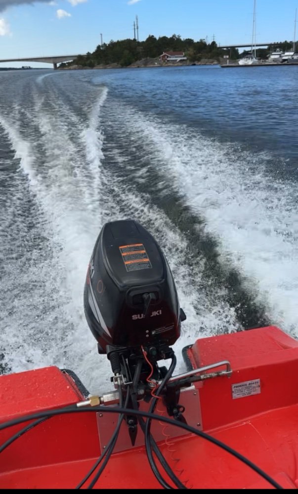

mr.Hvaler Svart 24.Juni Emnestarter Link til dette innlegget Svart 24.Juni Max gira Sitér dette innlegget Link to post
mr.Hvaler Svart 24.Juni Emnestarter Link til dette innlegget Svart 24.Juni Så gikk motoren på nesten ful gass, ingen respons fra kontrollboks:( Gass kabel knelt av:( Litt typisk Kjøper ny i morgen, så prøver ny test tur da Sitér dette innlegget Link to post
mr.Hvaler Svart 24.Juni Emnestarter Link til dette innlegget Svart 24.Juni Båten flyter bra, var ganske stabil, jeg er vel rundt 97kg og den tippet ikke når jeg gikk ombord eller styra med startingen og motoren Sitér dette innlegget Link to post

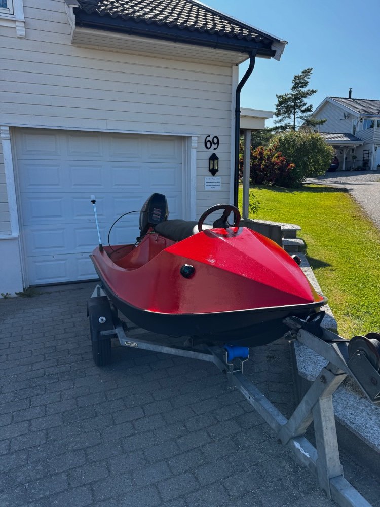

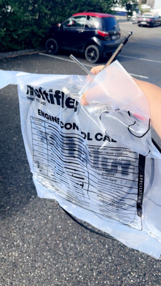

mr.Hvaler Svart 25.Juni Emnestarter Link til dette innlegget Svart 25.Juni Takk alle sammen som følger og kommenterer tråden:) Oppe å hOpPeR, kjøpt ny gass kabel, en litt lengre kabel enn den gamle. Montert å testet på land. Sitér dette innlegget Link to post
mr.Hvaler Svart 25.Juni Emnestarter Link til dette innlegget Svart 25.Juni Startet og gikk fint Sitér dette innlegget Link to post

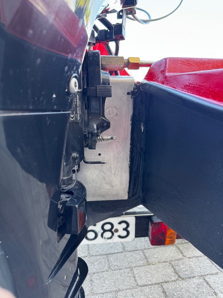

mr.Hvaler Svart 25.Juni Emnestarter Link til dette innlegget Svart 25.Juni Feil tilt, fossa inn vann 💦 Sitér dette innlegget Link to post
mr.Hvaler Svart 25.Juni Emnestarter Link til dette innlegget Svart 25.Juni Fik justert tiltvinkel Sitér dette innlegget Link to post

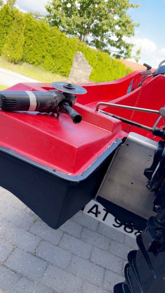

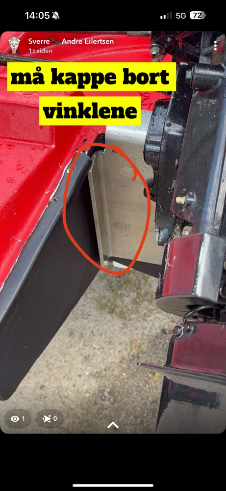

mr.Hvaler Svart 25.Juni Emnestarter Link til dette innlegget Svart 25.Juni Men så ble dette ett issue, vann kom under kjølen, traff plata og ble skutt opp i den kanalen, må kappe leppa på akter plata Sitér dette innlegget Link to post
