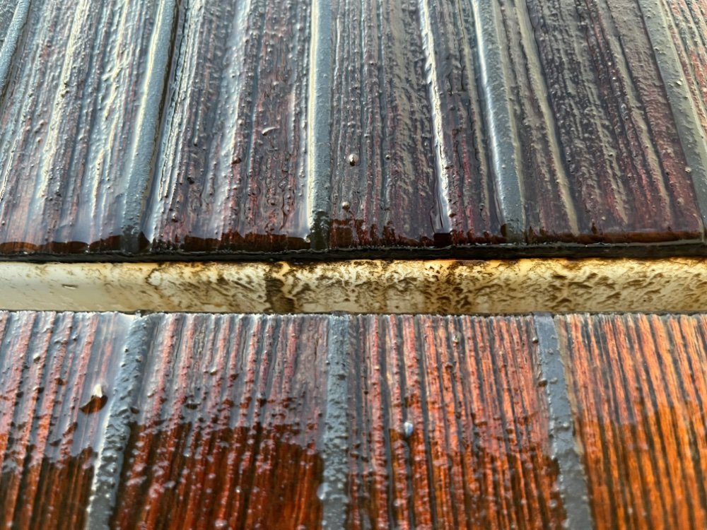

Først litt vann, så sprøyte på Extreme Teakrens 1, la det virker i ca en kaffekopp og litt bryggeslaberas, så børste forsiktig og kjapt over med myk børste på tvers av veden, før grundig skylling med MASSE vann.

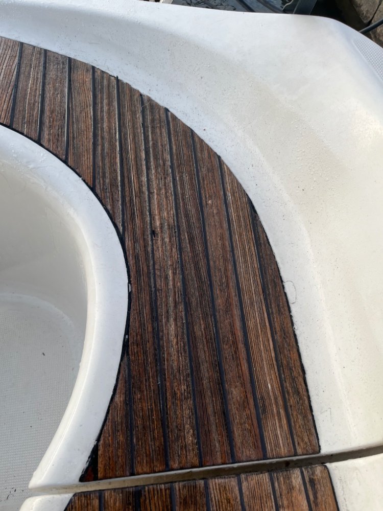

Før påføring:

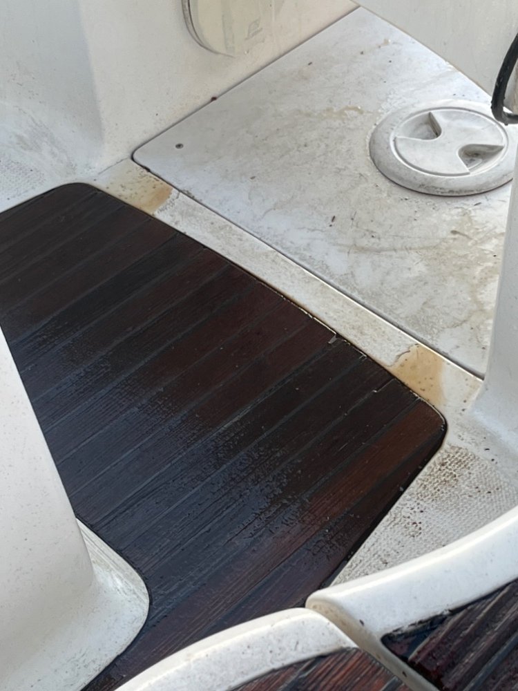

Skiten løsner nesten umiddelbart:
Fascinerende hvordan det renner av 😅Her er det kun spraya på.
Allerede bedring!

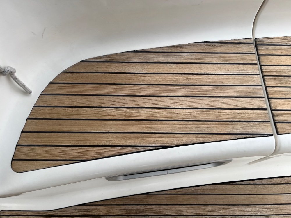

Deretter sprøyta jeg på Extreme Teakrens 2, lot dette virke i et kvarter, før forsiktig børsting og iherdig skylling igjen. Glomma blir nok aldri helt den samme. Ikke teaken heller. Steike for en forskjell!

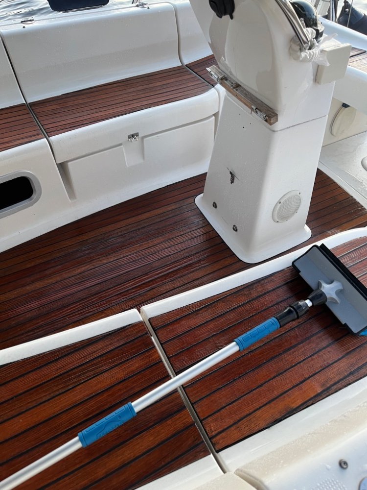

Enda mer synlig var det dagen etter:

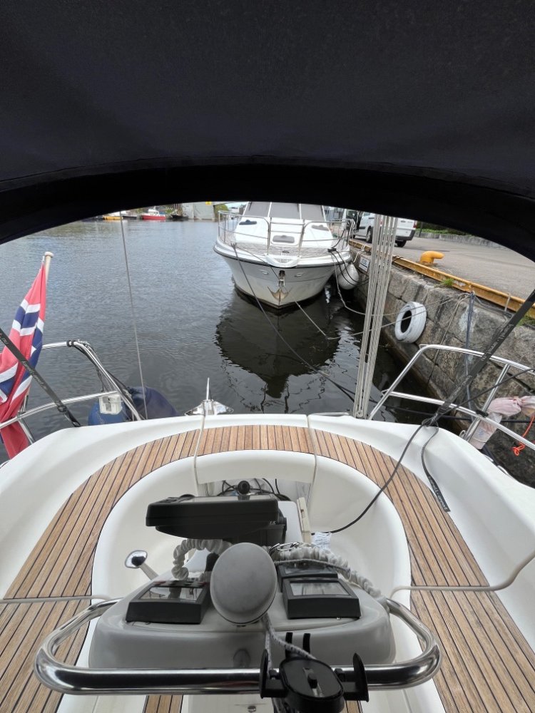

@Chilli Solbris mente jeg burde ta enda en behandling, men det fikk jeg ikke tid til nå. Jeg var uansett knallfornøyd med resultatet, særlig med tanke på hvor lite man trengte å jobbe med det!
Mer trivelig her nå 🙂

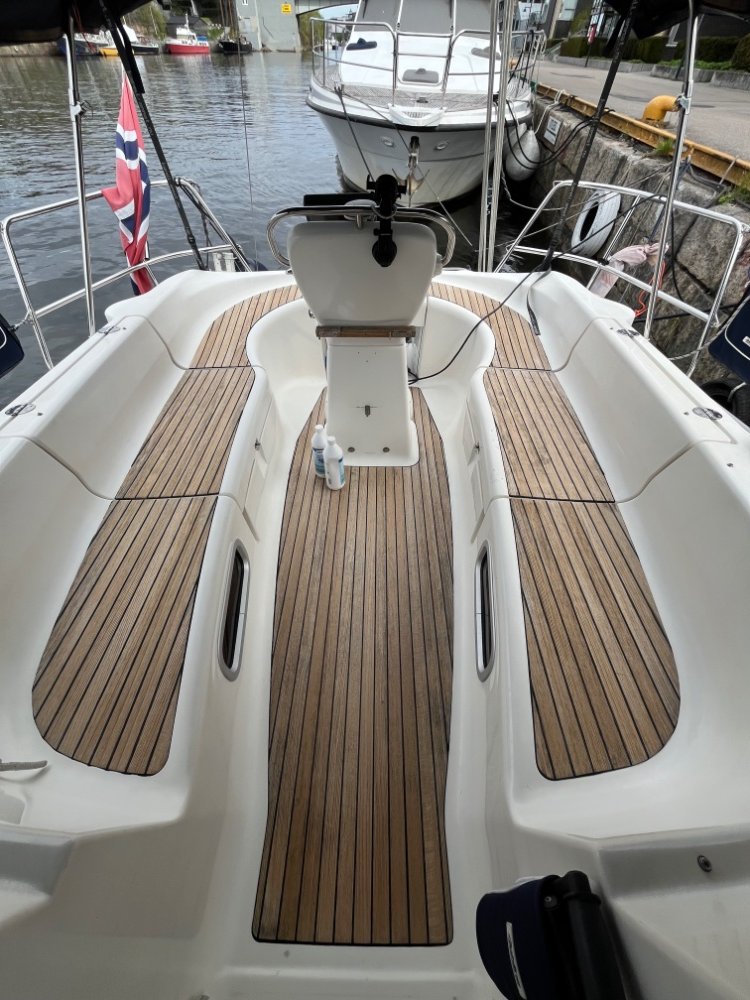

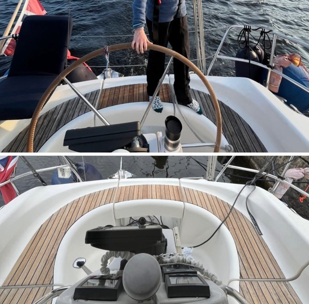

Litt før/etter:
Kan altså bare anbefales!
