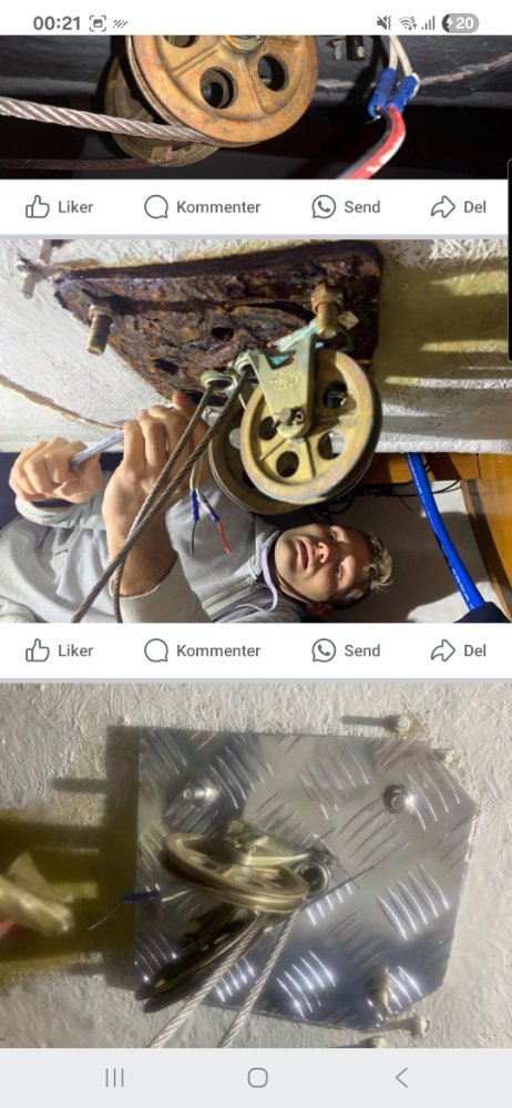

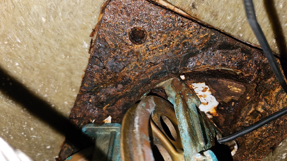

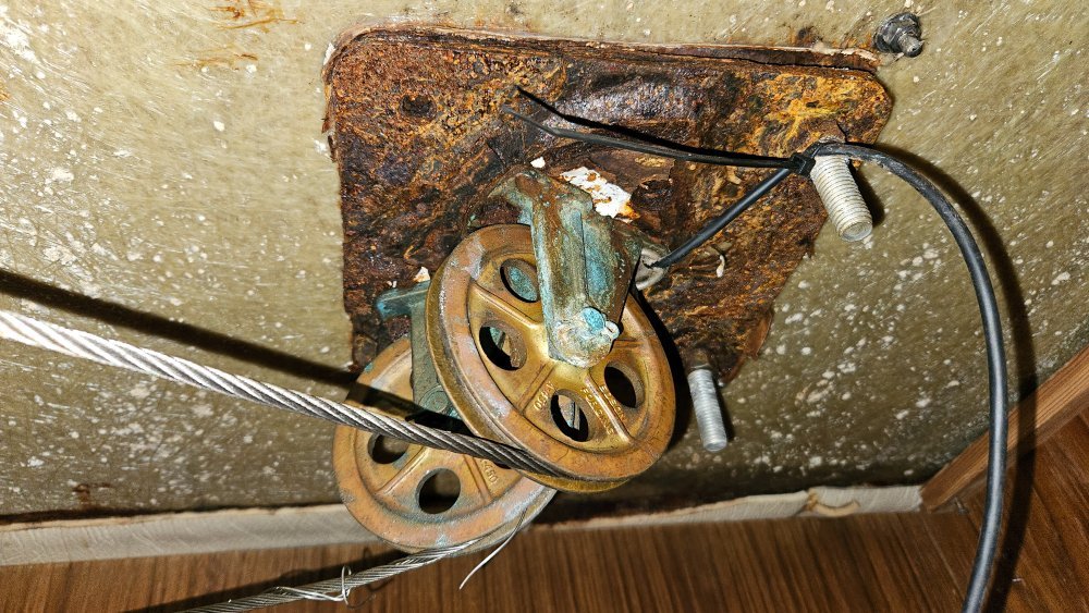

elskerseiling Startet Onsdag 19:56 Link til dette innlegget Startet Onsdag 19:56 Er det noen som har erfaring med rattsystem fra edson? Gjelder rusten idler plate og skader på vaier. Hvor får man tak i deler til dette? Sitér dette innlegget Link to post

elskerseiling Svart Onsdag 22:30 Emnestarter Link til dette innlegget Svart Onsdag 22:30 Kan man få laget en slik plate så slipper man kanskje 700 dollar pluss frakt og mva. Sitér dette innlegget Link to post
enslagsgjest Svart Onsdag 23:39 Link til dette innlegget Svart Onsdag 23:39 Ja den fikser du lett selv. Vinkelsliper, bor og en tur på biltema til å kjøpe plate. Sitér dette innlegget Jeg er en slags gjest Link to post

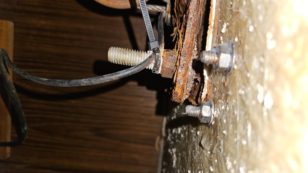

elskerseiling Svart 8 timer siden Emnestarter Link til dette innlegget Svart 8 timer siden enslagsgjest skrev for 20 timer siden: Ja den fikser du lett selv. Vinkelsliper, bor og en tur på biltema til å kjøpe plate. Takk for tips. Jeg bare sliter litt med å se hvordan hjulene er festet i plata. Normalt er jo disse justerbare men ikke med en slik hjemmesnekra løsning. Så det blir veldig viktig å få eksakt kopi med samme vinkler på hjula. Det forutsetter at man får av den ruste plata så hel som mulig Sitér dette innlegget Link to post
pacuare Svart 7 timer siden Link til dette innlegget Svart 7 timer siden Fikk en tusenkunstner på metallarbeider til å fikse samme problem. Ble veldig bra. Satte vinklene fast som fungerer bra. Etter 30 NM ser det bra ut. Men trenger en sesong for å være sikker. Sitér dette innlegget Link to post
