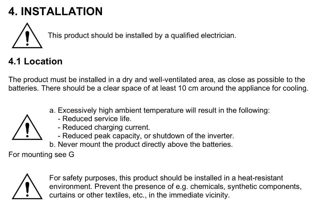

Maika Svart 5.Juni.2025 Link til dette innlegget Svart 5.Juni.2025 Nå er vel ikke en AIS-transponder og en Cerbo det som oftest tar fyr, så nok mer relevant for ting som bruker/gir mer energi som lader, invertere o.l., men hvor opptatt er folket av å plassere slikt på/i ikke-brennbart materiale/omgivelser? Ikke så vanskelig i metallbåt kanskje, men for plast- og trebåter så må man vel bygge en metallkasse for disse dingsene, men er det noen som gjør det? En dårlig kontakt kan jo også lage brann, så dette kan jo i prinsippet skje mange steder, og jeg ser det brukes mye trevirke i disse metallbåtene også, så dette er vel en risiko de fleste aksepterer. (Man monterer jo stikk og koblingsbokser på vegg hjemme også, så det er jo forsåvidt ikke overraskende, men det er jo potensielt farligere med brann på sjøen.) Sitér dette innlegget Link to post
Sportswagoneer Svart 7.Juni.2025 Emnestarter Link til dette innlegget Svart 7.Juni.2025 Maika: Dette er Victron sin anbefaling for montering av en Multiplus 12/1600 Inverter/lader. De anbefaler et «heat resistant environment» men snakker ikke om metallskjold og slikt. Bare fravær av tekstiler ol. Laderen i min seilbåt kom fabrikkmontert på en standard hvit melaminbelagt sponplate. Da jeg byttet den til nevnte Multiplus fra Victron holdt jeg på det. Det er såpass krevende bare å komme til bak panelene i disse båtene at det blir høy terskel for å komplisere det ytterligere… Så jeg prioriterer å være nøye på kvalitetsutstyr, kabelstørrelser og sikring heller enn varmeskjold. Sitér dette innlegget Link to post
