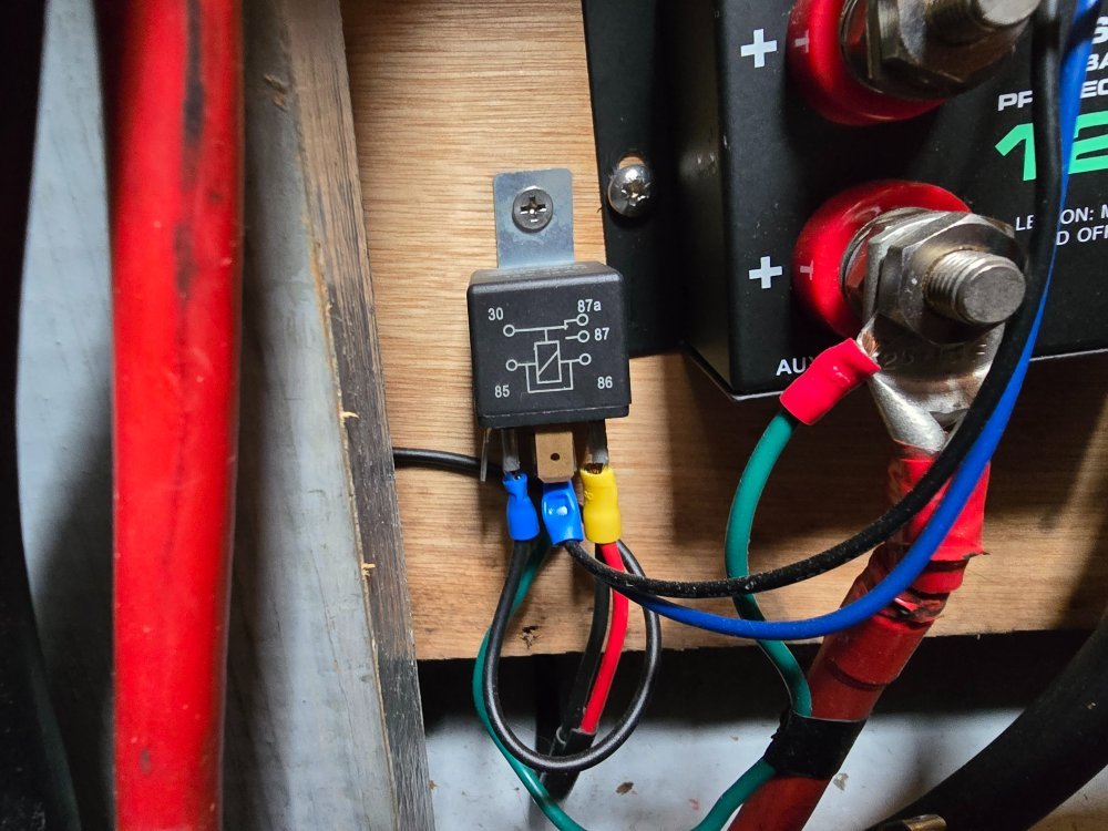

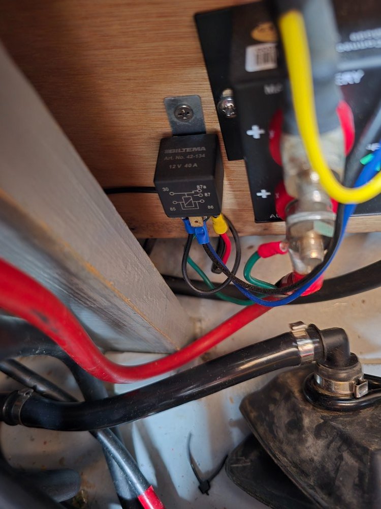

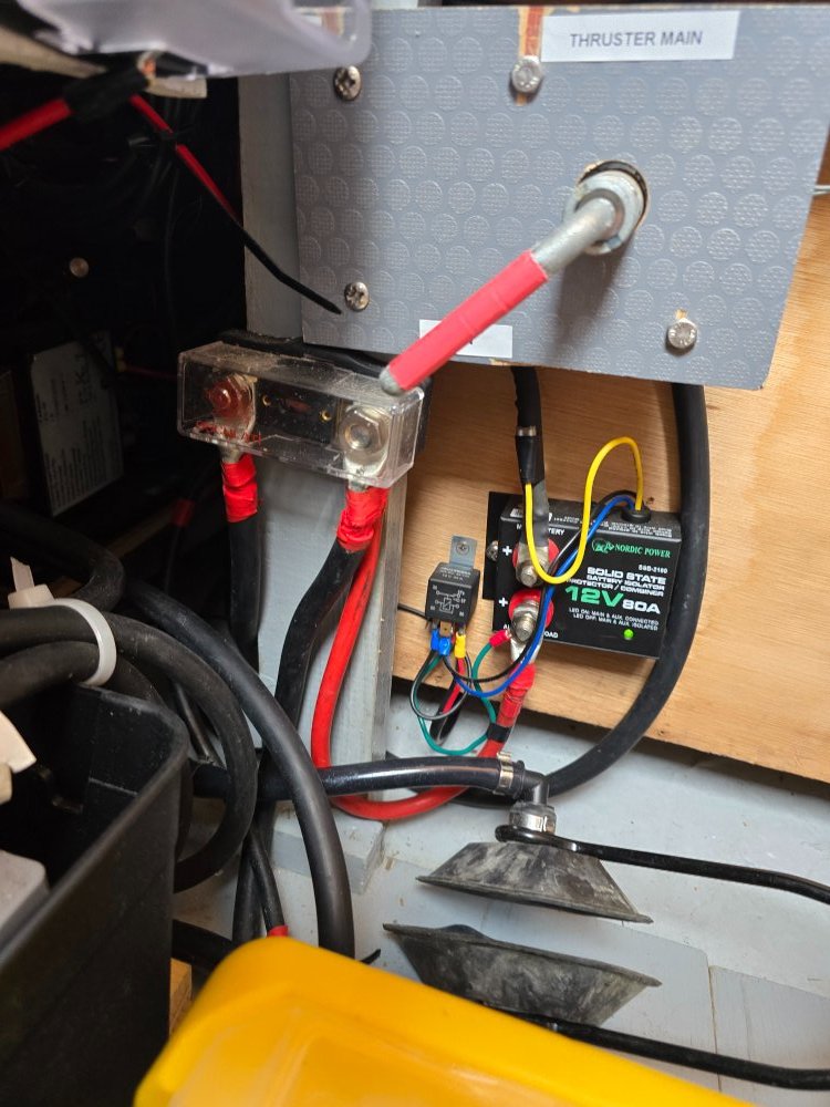

Cheez Startet 2.Juni Link til dette innlegget Startet 2.Juni Hei, I min båt har baugthrusteren nå valgt å delvis sykemelde seg. Når man drar joysticken mot styrbord eller babord, "pulserer" thrusteren i stedet for å gi jevn kraft. Jeg har fått feilsøkt litt, men har ikke fått gjort så mye som jeg skulle ønske. Jeg er ikke helt kjent med det elektriske systemet i båten ennå, da jeg kjøpte den høsten 2024. Men jeg har kommet fram til at det sannsynligvis er noe feil med styrestrømmen. Jeg har foreløpig ikke vært ute i vannet og sjekket om det sitter noe fast i baupropellen, men slik jeg tenker burde det da ha kommet en kontinuerlig durende lyd dersom motoren ikke klarer å starte på grunn av motstand er for høy. Det skal uansett sjekkes, selv om jeg heller mot at feilen ligger i styrestrømmen. Jeg hører at både styrestrømsreleet og kontaktoren på motoren slår inn og ut når jeg dytter joysticken til styrbord eller babord. Siden disse aktiveres og deaktiveres, kan jeg trolig utelukke defekte releer eller kontaktorer. Jeg har derfor tenkt at det kanskje kan være en feil i signalet fra joysticken. Den ligger vel som NO (normally open), og slutter kretsen når man dytter til én av sidene. Det kan tenkes at det er dårlig kontakt her, slik at signalet ikke er sterkt nok til å holde releet aktivert. Da jeg målte på 5-pins releet hadde jeg 12V inn, men kun 4,5V på utgangen. Jeg prøvde å bytte releet, men fikk samme feil. Derfor antar jeg dette også er friskt. Jeg legger ved litt bilder og en videolink som kanskje kan være oppklarende. (Dette gjelder når motoren er i gang også, for ordens skyld.) Håper noen tips på hva jeg kan sjekke ut og hvordan. Dette har jeg gjort: Målt på 5-pins rele: 4,5V mellom pinne 30 og 86 (Mener jeg på det var) Prøvd å bytte rele Målt hvilespenning på batteriene: 12,5V Målt spinning inn på baugthruster 12,5V Videre plan: Sjekke om det sitter noe fast i baugpropellen Sjekke signalet fra joysticken Laske joystick og se om det holder seg inne da. Sitér dette innlegget Link to post
mawilu Svart 2.Juni Link til dette innlegget Svart 2.Juni Det var en ny løsning, batteri isolatorer skjønner jeg hva blir styrt av biltema rele? Sitér dette innlegget Link to post

mawilu Svart 2.Juni Link til dette innlegget Svart 2.Juni Ingenting av det avbildede noe til baugpropell regner med at trøster har eget batteri ? Sitér dette innlegget Link to post

Cheez Svart 2.Juni Emnestarter Link til dette innlegget Svart 2.Juni @mawilu rød og svart er koblet inn på samme klemme på relet 85 og går frem til moto. Koblet til A2 på hver side. Men usikker på funksjonen her. Den er i dag koblet på forbruks batteriene @Hulda Det vet jeg ikke. Er dette en vanskelig oppgave? Sitér dette innlegget Link to post

Fantino Svart 2.Juni Link til dette innlegget Svart 2.Juni Jeg ville begynt med å måle spenning over spolen på kontaktoren på motoren mens du kjører. Og over selve motoren. Dropper den for mye ville jeg forvisset meg om at det er nok futt i thrusterbatteriet og at det ikke er masse spenningsfall i kabling frem til motor (under kjøring). Om spenningen på kontaktoren dropper mens motor har grei spenning ville jeg jobbet meg bakover til hjelperele. Mål mellom 85 og 86 for å se at det forsynes med nok spenning til å holde relé inne. Og over kontaktene 30 og 87 mens thruster kjøres, her skal det være tilnærmet 0V, og antakelig 12-13V når thruster ikke kjøres. Børstestøvproblem har jeg ikke vært borti. Gruer meg til den jobben hver gang Hulda nevner det. Sitér dette innlegget Link to post

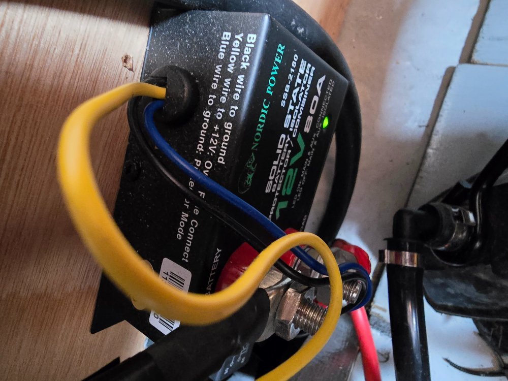

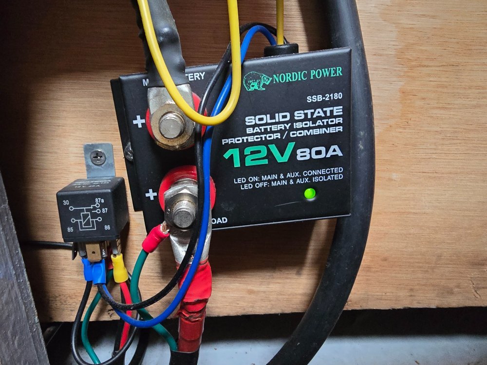

MagnusB Svart 3.Juni Link til dette innlegget Svart 3.Juni Er strømmen til hovedbryteren til thrusteren hentet via den sorte boksen (SSR) som er merket 12V/80A? Isåfall ville jeg begynt med å koble vekk den, altså flytte begge kabelskoene over på ene siden. Ser det pulserer i kontrollpanelet ditt når du kjører thruster, det tyder på feil i spenningsforsyning inn på systemet. Sitér dette innlegget Link to post
mawilu Svart 3.Juni Link til dette innlegget Svart 3.Juni Trøster trekker langt over 200 amp så den hadde vel smeltet om strømmen gikk gjennom den ,hadde trøster hatt eget batteri ser jeg nytten av den isolatoreren til ladestrømmen in på trøster batteri.Enig med forslag om å teste motoren direkte før videre demontering, feilsøking er halve jobben. Sitér dette innlegget Link to post
