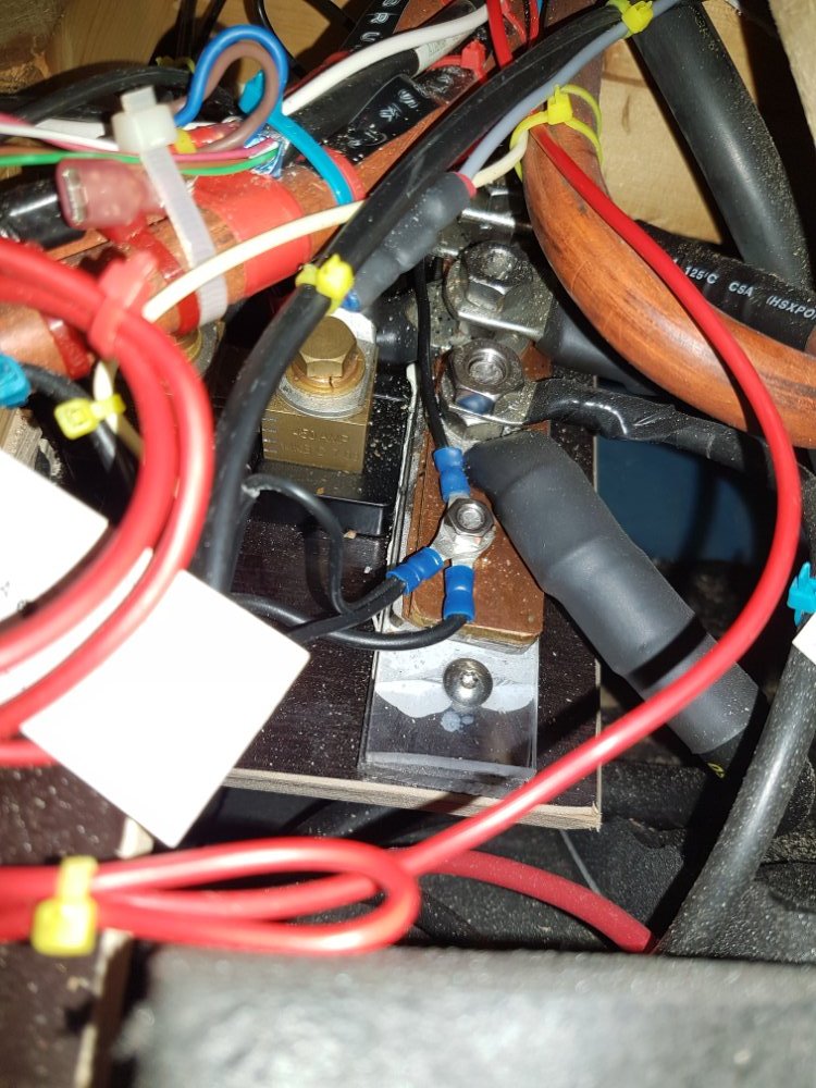

Hulda Svart 11.Juni.2025 Link til dette innlegget Svart 11.Juni.2025 Huldametoden: Har denne i horisontalversjonen flere steder om bord. Her er en av dem: Minusskinne. Ikke stolt av denne. Modifikasjoner til vinteren. Hovedminus er skrudd rett ned på kobberskinnen, 95 kvadrat. Mindre strømtrekk et hakk opp. Ikke klag, det skal bli bedre til vinter'n. Sitér dette innlegget Link to post
TrikkerN Lønning Svart 11.Juni.2025 Link til dette innlegget Svart 11.Juni.2025 Hulda skrev 15 minutter siden: Huldametoden: Har denne i horisontalversjonen flere steder om bord. Her er en av dem: Minusskinne. Ikke stolt av denne. Modifikasjoner til vinteren. Hovedminus er skrudd rett ned på kobberskinnen, 95 kvadrat. Mindre strømtrekk et hakk opp. Ikke klag, det skal bli bedre til vinter'n. Litt lengre bolter og en fjærskive i det minste Ellers er jo dette en fin løsning.. Sitér dette innlegget Link to post

Hulda Svart 11.Juni.2025 Link til dette innlegget Svart 11.Juni.2025 TrikkerN Lønning skrev 49 minutter siden: Litt lengre bolter og en fjærskive i det minste Ellers er jo dette en fin løsning.. Første prototyp, da jeg visste enda mindre om elektro :-) Sitér dette innlegget Link to post
