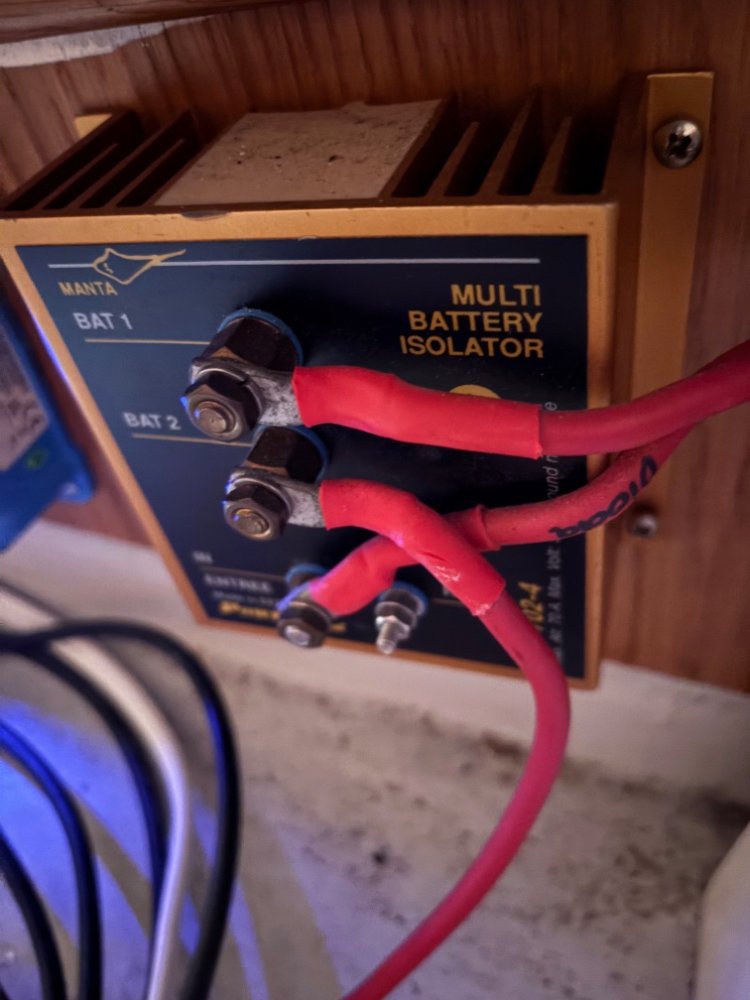

Enzo Startet igår klokken 08:23 Link til dette innlegget Startet igår klokken 08:23 Jeg har en batteri-isolator som fungerer på startbatteridelen men den gir ikke noe til forbruksbanken. Jeg har solcelle på forbruksbanken og denne holder banken vedlike veldig greit men det hadde vært ok om den også ble ladet fra motor. Kan det være feil på denne isolatoren og bare å bytte den så er case closed ? Sitér dette innlegget Link to post

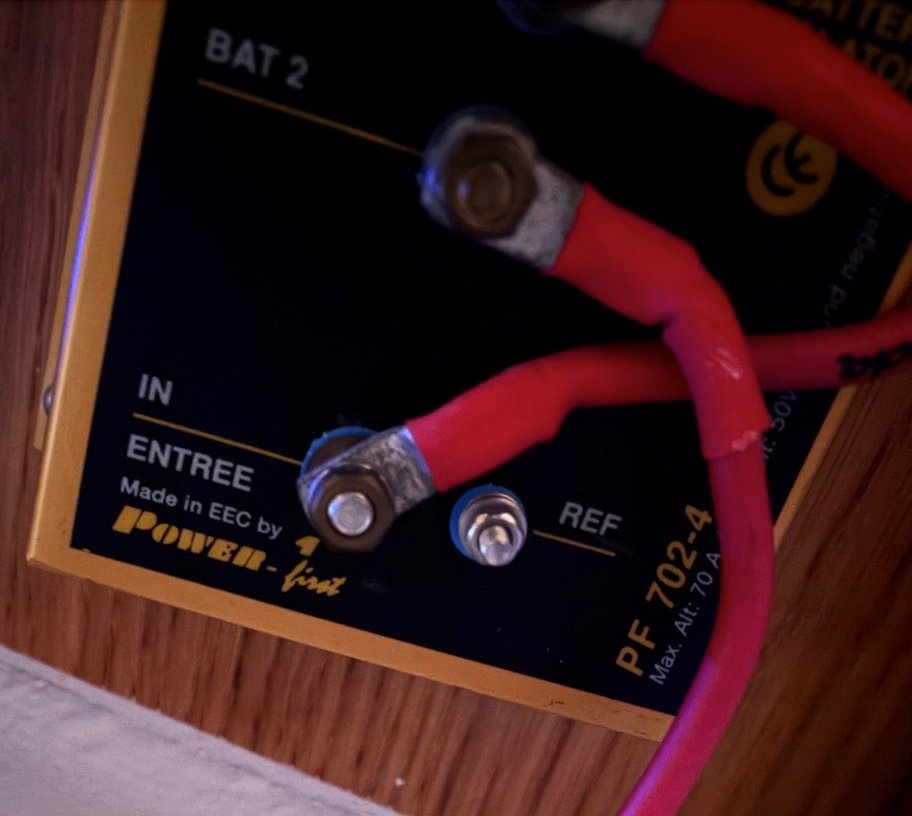

Fantino Svart igår klokken 08:30 Link til dette innlegget Svart igår klokken 08:30 Ser ref-utgangen ikke er i bruk, usikker om om det har noe å si - tviler egentlig på det. Står dog anbefalte koplingsalternativ her: Du får altså ladespenning på startbatteriet men ikke på forbruk? Sitér dette innlegget Link to post
Enzo Svart igår klokken 08:33 Emnestarter Link til dette innlegget Svart igår klokken 08:33 Takk jeg har sett på den der og la merke til det men den har aldri vært koblet til slik jeg kan forstå og jeg antar dette er montert fra båten var ny i 2004 på fabrikk Sitér dette innlegget Link to post

hegra Svart 23 timer siden Link til dette innlegget Svart 23 timer siden Enzo skrev 5 minutter siden: Når jeg starter motor så måler jeg samme spenning på IN og Bat 1 Her skulle spenning vært ca 0,7 volt høyere på in, enn på Bat 1. Kan være defekt eller feilkoblet. Har den alltid vært slik. Om den er feilkoblet ser du på dynamoens bakside. Er det mer enn en ledning på B+ kontakten er det feil. Vet jeg har mast mye om dette i andre innlegg, men jeg gjør det fordi nye båter har vært feilkoblet, og det hjelper ikke å kjøpe ny tilsvarende om det er feilkoblet på dynamo. Sitér dette innlegget Link to post

Fantino Svart 23 timer siden Link til dette innlegget Svart 23 timer siden Enzo skrev 12 minutter siden: Når jeg starter motor så måler jeg samme spenning på IN og Bat 1 som da er det dynamoen gir osv mens Bat 2 den er uberørt, der er spenningen som den er på forbruksbanken, 13,2V eller noe. Kjørte motor 3 timer her om dagen og forbruksbanken fikk ingen lading (var aldri over 12,9) fra motor mens Startbatteri var innom 14,4 osv Denne dingsen skal ha et spenningsfall på minst 0.7-0.8V mellom inn og utganger så du burde ikke måle samme spenning på IN og Bat1. Kan nok fort være at den er gåen. Jeg ville byttet den ut med en Argofet i så fall. Men det er jo smak og behag. Men går an å bli lurt av Lithium med høyere hvilespenning dersom de er fulle pga solcellelading. Har de 13.2V så ‘ser’ dynamoen gjerne 14V pga spenningsfallet i diodene og da går det lite den veien. Sitér dette innlegget Link to post
Enzo Svart 23 timer siden Emnestarter Link til dette innlegget Svart 23 timer siden Fantino skrev 2 minutter siden: Denne dingsen skal ha et spenningsfall på minst 0.7-0.8V mellom inn og utganger så du burde ikke måle samme spenning på IN og Bat1. Kan nok fort være at den er gåen. Jeg ville byttet den ut med en Argofet i så fall. Men det er jo smak og behag. Men går an å bli lurt av Lithium med høyere hvilespenning dersom de er fulle pga solcellelading. Har de 13.2V så ‘ser’ dynamoen gjerne 14V pga spenningsfallet i diodene og da går det lite den veien. Jeg har ett gylling GEL 160ah batteri på forbruk, ikke Lifepo4 men skal bytte til 4 eve celler (280ah 12V) når sesongen er over. Pr i dag så lades foruksbanken via et 110W solcellepanel med Victron smartregulator. Jeg skal ikke garantere at IN og Bat 1 var eksakt det samme med motoren i gang, jeg bare konstaterte raskt at det ikke kom noe inn på bat 2 mens IN og bat 1 lå på rundt 14V med motor rett over tomgang. Sitér dette innlegget Link to post

J-Å Svart 19 timer siden Link til dette innlegget Svart 19 timer siden Fantino skrev 21 minutter siden: Men tipset til @hegra bør uansett sjekkes ut. Har vel vært flere her som har funnet den kabelen intakt levert fra båtbygger, inkludert meg selv. Verdt å sjekke, men Batt 2 skal vel likevel ikke kunne bli mer enn 0.7V lavere enn In? Problemet med å bypasse dioder eller FETer slik, er vel at startbatteriet kan bli tømt når spenningen på forbruksbatteriet faller. Og så vil jo startbatteriet ha høyere ladespenning, men det vil jo gå seg til, så forbruksbatteriet får noe også, når startbatteriet er fulladet. Men altså, med DC-DC slipper man å klusse med koblingene mellom dynamo og startbatteri . Sitér dette innlegget Link to post
hegra Svart 18 timer siden Link til dette innlegget Svart 18 timer siden J-Å skrev 58 minutter siden: Men altså, med DC-DC slipper man å klusse med koblingene mellom dynamo og startbatteri . Med utgangspunkt i anlegget TS har nå, og dette er riktig koblet, så er det nettopp med argofet man slipper og klusse med koblingene. Men som sagt ville jeg sjekket dynamoens bakside uansett. Ta et bilde av dynamoens koblinger så ser vi fort om det er flere en en kabel på B+. Koblingsskjema holder ikke her da dette ladeskille er ettermontert. Dessuten bør det absolutt være senseledning når du har et slikt ladeskille pga spenningsfallet i ladeskille. Det aner jeg ikke om din dynamo har, men med argofet eller DC-DC er senseledning unødvendig. Siden det er planer om nye batteri til høsten er det vel greit og tenke på hvilke ladeskille som er best tilpasset de nye batteriene. Disse nye typene batteri har jeg 0 peiling på. Ellers har jeg tilsvarende ladeskille som du har, men altså med sense tilkoblet + på forbruksbanken. Det gir maks 14,4 volt på batteriene mens det på inngangen er ca 15 volt under gange. Feilfritt siden 1999. Sitér dette innlegget Link to post
