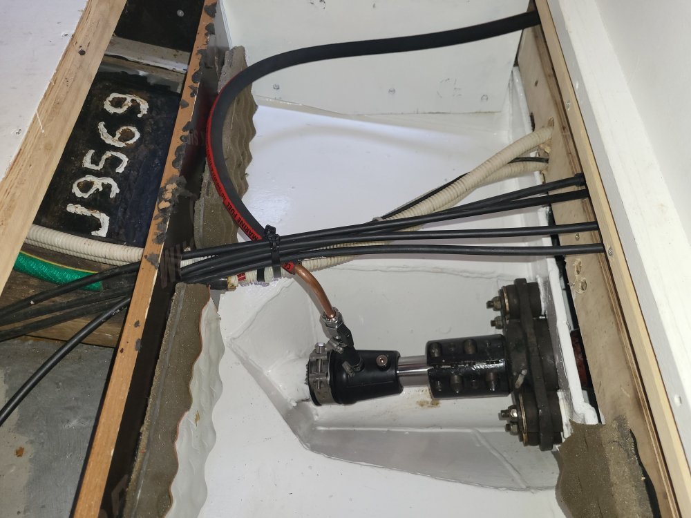

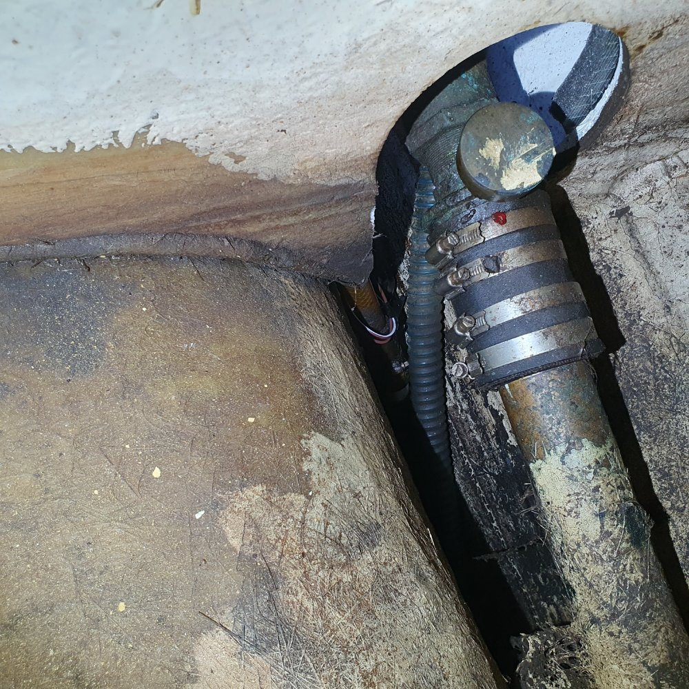

Det er litt lekkasje fra akslingen, og det er nok på tide å bytte pakningen. Men hvordan i alle dager gjør jeg dette?
Jeg har sett diverse videoer på YT, og der er det ganske rett frem.

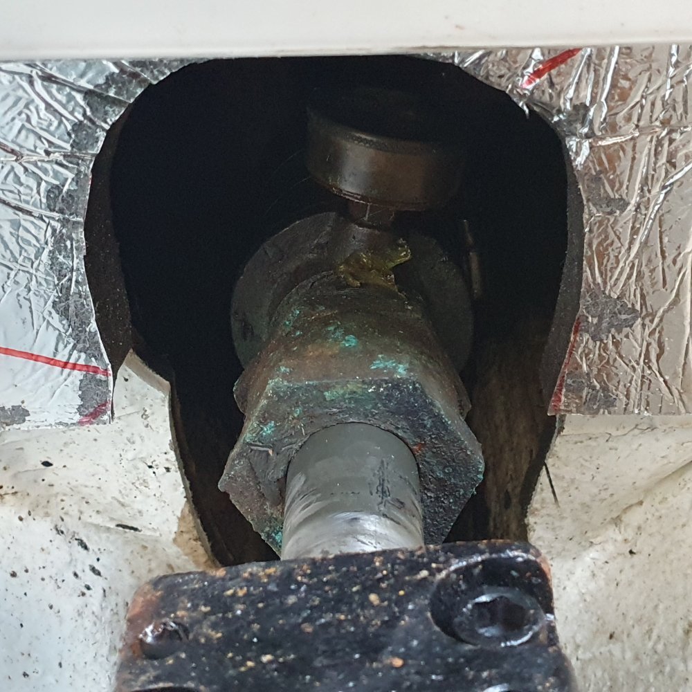

MEN jeg kommer døtte meg ikke til. Ut fra det jeg har målt er det 63 mm mutter. Men dette sitter bak en støpt plate i innerlineren i båten.
Nå er giret ute, båten står på land, og dette er jo en mulighet til å prøve å få dette fra hverandre...
..Men hvordan?

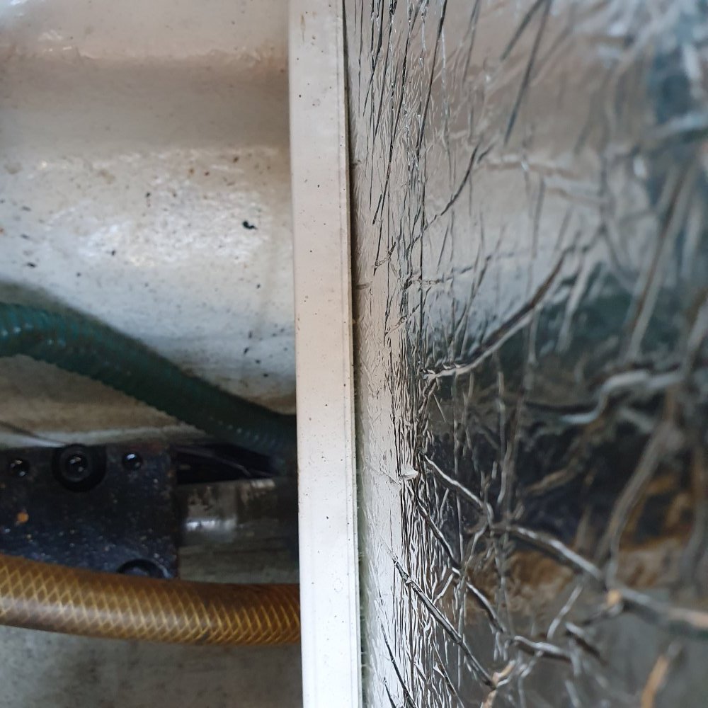

Slik ser det ut rett ovenfra (med andre ord kommer jeg ikke til med skiftenøkkel eller liknende)
Her er litt med avstandsbilde
Dette er nok fra 1980, så 45år gammelt.
Hva bør jeg gjøre for å få dette fra hverandre enklest mulig, og helst med minst mulig innkjøp av verktøy?
Noen idéer?
(Angrer på at jeg ikke puste dette fra hverandre da motoren var ute...)

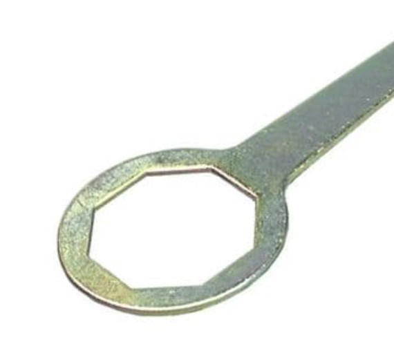

hadde fått  laget en slik i Aluminium  og hengt den innpå  pakkboksen så mister du ikke nøklen .
Mulig en slik hvis tilkomsten er vrien

Jeg ville løsnet slange klemmene og dratt hele pakkboksen ut i mot flensen på giret. Da har du bedre tilkomst etter hva jeg ser?
Mye er gjort med en fastnøkkel du kan kutte i passe lengde og slipe/kutte den "åpne" siden på nøkkelen smalere. Så du får en slank kort nøkkel å skru med.  Det kan du jo forøvrig gjøre med den ring- nøkken på bildet til Roger Jo. Også, så slipper du å skru av flensen først.

Det er sinnsykt trangt inni der, så når motoren er i båten klarer jeg knapt å bevege en finger til å berøre slangeklemmene.

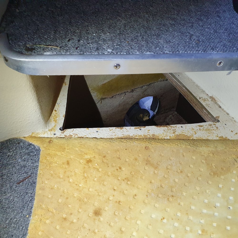

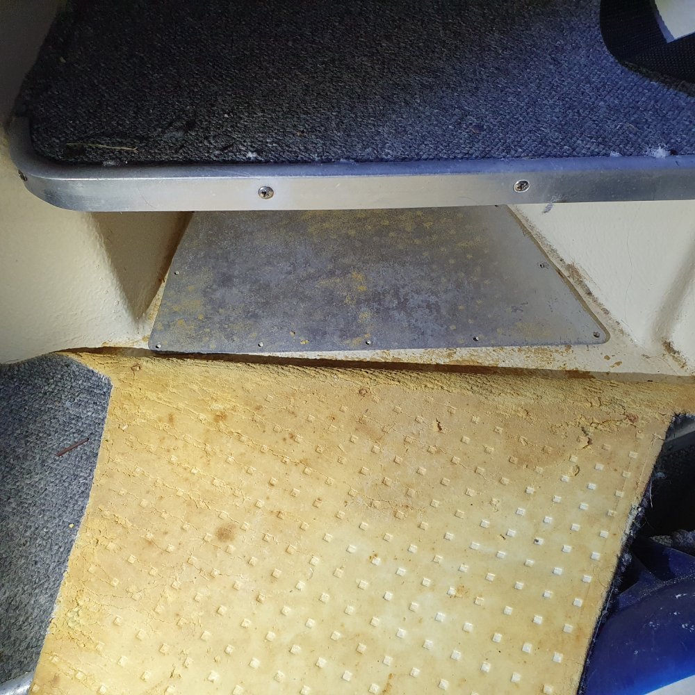

Men jeg ble jo veldig nysgjerrig på om det fantes en luke et sted. Så jeg dunket overalt og lyttet, og ett sted endret lyden seg. Det var lyden av en metallplate under et teppe i trappen.
Noen strakser etter var teppet revet opp, og der var det jaggu en metallplate. Den visste jeg ikke om. Har hatt båten i 8 år...
Fjernet platen, og da så jeg ned på akslingen og det håpløse-å-rekke-til-onrådet...
Så nå øyner jeg håp...
Det er fremdeles trangt. Hullet er nok 25 cm bredt, og dypt. Men jeg ser i alle fall, og legger jeg meg ned skal jeg rekke ned tror jeg. Til slangeklemmene...
Er det bare å løsne slangeklemmene, så kan jeg dra pakkboksen fremover mot flensen?
Dette har jeg altså ikke visst om, og jeg har prøvd å vaske der inne så godt det har latt seg gjøre. Men nå kan jeg jo komme til mye bedre. :sjokkert:

@Roger jo, som du ser av bildene over er det slik hos meg. Men jeg har ikke sett det før, for det er så innmari trangt.
Det hjalp når jeg fant et "mannlokk" under trappen i stad...

Synes ikke det det ut til at TS har gummihylse, kun talgpakning.
Jeg tviler på at du trenger nye pakninger i denne. Du har jo godt over en cm å stramme på! Løs låsemutteren i bakkant, stram en halv tør og prøv igjen. Husk den skal dryppe 3-5 dråper i minuttet, strammer du så den blir helt tett så går den varm!
Enig med index. Den smale mutteren bak den store er en kontramutter, og bak den ser vi at det er mye gjenger på pakkboksen.
Siden du ikke har visst om den luka i dørken, har du åpenbart heller ikke vært der nede og strammet på pakkboksen. Så her er det nok mye å gå på. Denne typen pakkboks er kanskje den mest idiotsikre og driftssikre som er å få. Men den skal dryppe et par dråper når du kjører.
Takk! Jeg har ikke strammet pakkboksen, kun strammet forsiktig på fettboksen.
Dette var gode nyheter @indexog @Komodo. :ja: For det betyr at jeg bare kan montere girkassen tilbake, og så stramme pakkboksen når båten ligger på sjøen.
Den drypper hele tiden, også når båten ligger stille. Men det er ikke så mye. Det drypper i drift, men renner ikke.

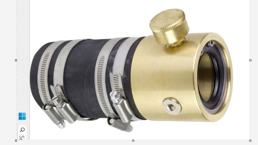

Grand Banks jr skrev for 8 timer siden:
Hvordan fungerer den?
Ren gummi djlsa/pakkboks omtrent vedlikeholdsfrie.
Har vært diskutert mange ganger her inne.
Fås i flere varianter. Originale uten noen ekstern tilførsel og kopier med ekstern tilførsel av vann i tillegg.
https://www.watski.no/1852-gummipakdaase-oe40mm-aksel-60mm-roer-11Lyk?artnr=113400&utm_source=google&utm_medium=cpc&utm_campaign=Pmax - 715 ROAS Low&utm_id=21095958850&gad_source=1&gad_campaignid=21085911747&gclid=Cj0KCQjwjdTCBhCLARIsAEu8bpLqzzYWBjZIZ0Q3nAyPPEL9qjfgJnBOojxEDMEIJQf-fuAF5EPj3J4aAvmfEALw_wcB
