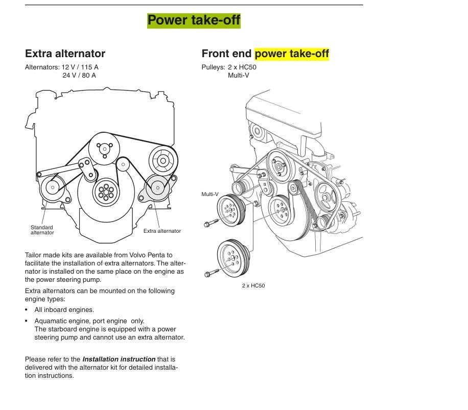

Hei,
Jeg overtar en Nimbus 365 2018-modell med Volvo D6 435 hk. Skal sette inn en Lifepo4 batteripakke på 800 Ah. Ønsker derfor en ekstra dynamo for å kunne redusere ladetid. Har noen gjort dette tidligere? Ønsket er da at ny dynamo får en egen rem, for å ikke overbelaste multirem på motor. Kanskje noen har et par bilder av en tilsvarende installasjon?
Mvh Martin

Jeg synes å huske å ha sett i VPs deletegninger at det finnes ferdige sett for montering av ekstra dynamo på D6.
Men jeg ville ha ventet og sett hvordan det fungerer uten ekstra dynamo. Og heller montert en dersom det viser seg å være nødvendig.

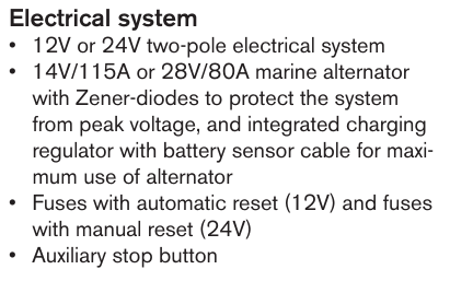

Martin_ skrev for 2 timer siden:
Har også hørt at de 115A dynamoene som leveres originalt med D4 og D6 er ekstremt solide, og takler Lithium veldig bra.
Nå er det 150A dynamo som leveres til D6. Takler fortsatt lithium veldig bra! Har 400AH Lithium + 3 blybatterier. Lading er uproblematisk.

Chiefengineer skrev 5 minutter siden:
Nei det er 115Ah Mitsubishi som har blitt brukt til D4/D6 for 12 volt siden introduksjonen:
Tja, min har 150 A
Elsystem • Generator anpassad för marint bruk (12V/150A eller 24V/80A) förberedd för Pulse Width Modulation (PWM) • Automatsäkringar för motor, transmission och EVC • Extra stoppknapp placerad i motorns framkant • Motorn tillgänglig med 12V eller 24V • Elanslutningar och säkringar placerade i en och samma anslutningsbox på motorn
https://www.volvopenta.com/marine/all-marine-engines/d6/

Blouberg skrev 1 time siden:
Tja, min har 150 A
Trådstarter har D6/435, den har 115 Ah.
Ser av linken din at VP oppgraderte dynamo til 150 Ah da de fornyet D4/D6 motorserien og økte turtallet på noen av variantene.
Så da har nok siste generasjon D4/D6 som selges som nye nå 150 Ah dynamo som enda en av forskjellene med oppgraderingen ser det ut til.
Nyttig info😊
Chiefengineer skrev 2 minutter siden:
Jepp. Ble ny 380 i fjor.
Vet det var 115 på den gamle 370
