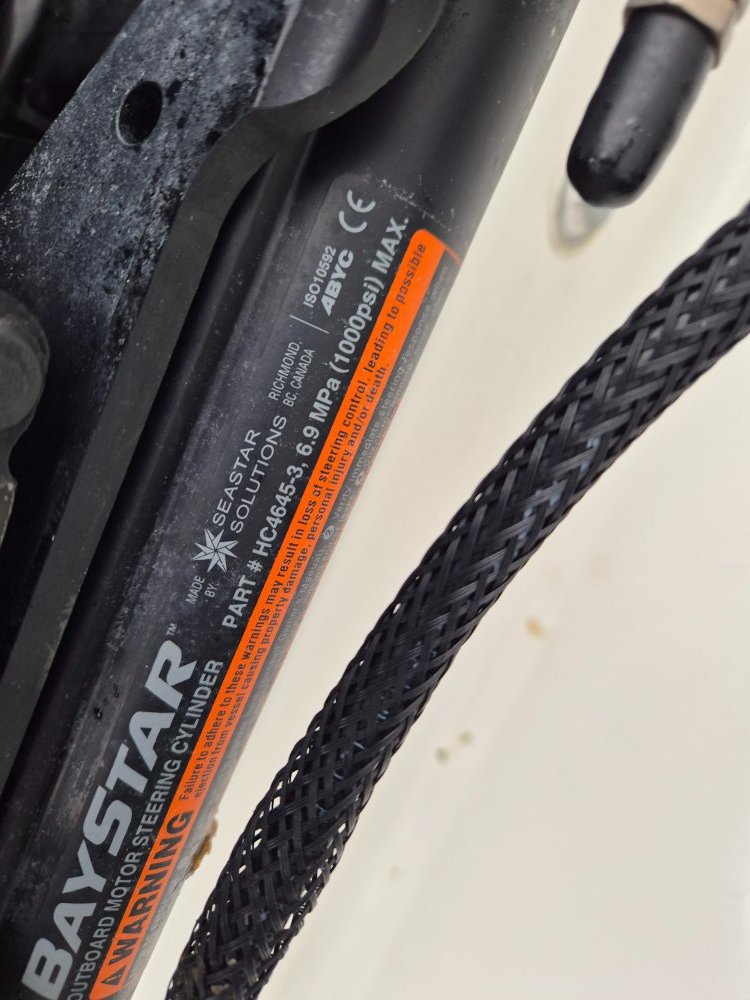

Rune.f Startet 22.Juni.2025 Link til dette innlegget Startet 22.Juni.2025 Jeg synes den er veldig tung på rattet ? Har ett annet merke på en annen båt men Baystar styringen er 4× så tung som den andre. Er vel ikke så viktig hva den sitter på da det er rett styring fir båt å motor, er like tung å styre som ei kabelstyring. Bilde viser min styresylinder. Sitér dette innlegget Link to post

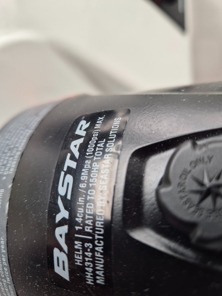

Rune.f Svart 23.Juni.2025 Emnestarter Link til dette innlegget Svart 23.Juni.2025 Har nå hatt en dorgetur på noen timer, den er veldig tung å svinge mot venstre i litt fart, må ta skikkelig tak med hele håndflaten, når jeg så svinger tilbake mot høyre er den mye lettere, den føles i tillegg "hakkete. (styringen på andre båten kan styres med en finger uansett forhold) Åpnet påfyllingshullet på rattpumpe, såg ingen olje der, mulig det er normalt ? Har er lett "klaprelyd" i rattpumpe når jeg svinger uten att motor går. Sjekket att motor/styring går lett/fritt i fjor. Den er ok lett å styre når båten ligger i ro men fremdeles for tung også da. Det er 5.2omd. Slikt ødelegger kjøre opplevelsen. Om jeg kjøper ny styring så trenger jeg vel ikke å bytte slangene, bare å koble til rattpumpe å sylinder m/utstyr ? Er vel ingen vits i å ta det opp med butikken heller etter 3år ? Bilde av rattpumpe. Sitér dette innlegget Link to post
