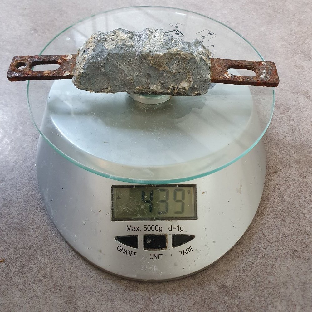

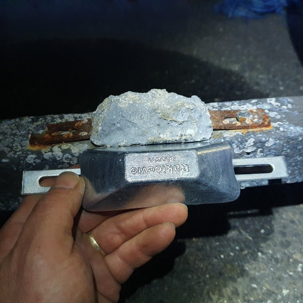

Grand Banks jr Startet 23.Juni.2025 Link til dette innlegget Startet 23.Juni.2025 Lurer hvert år på det samme, og nå kommer jeg på å spørre her. Kanskje spesielt @Huldahar faglige vurderinger her? Her er anoden fra i fjor, og ganske lik anode på høyre side. Samme størrelse. Begge fra Maritim, så antar samme kvalitet. Bør denne byttes? Båten ligger ute max 4 måneder. Jeg har forstått det slik at man kan ikke nødvendigvis se på en anode hvor mye "som er igjen". Men vet ikke om jeg har forstått rett. Volum-messig er det jo mye igjen, men hvor mye er igjen av kapasitet? Sitér dette innlegget Fiskebåten: Shetland 498 - min 16" "speed sjark" - 60 HK Evinrude VRO (deaktivert VRO) Turbåten: Neptim 8000, VP TMD40A TAMD41B Link to post
Komodo Svart 23.Juni.2025 Link til dette innlegget Svart 23.Juni.2025 Hvis den ikke er porøs som en svamp og vekta er ok, så har du antagelig mer enn nok sink igjen til en sesong til. Den største faren da er vel om resten av sinken på et eller annet tidspunkt ramler av stålet. Sitér dette innlegget Draco 20 blir jolle Skroggjennomføringer og materialkvalitet DIY Badeplattform DIY Anker i syrefast Link to post
Grand Banks jr Svart 24.Juni.2025 Emnestarter Link til dette innlegget Svart 24.Juni.2025 Takk @Komodo, så da er vekten en sterk indikator på hva som er igjen? Sitér dette innlegget Fiskebåten: Shetland 498 - min 16" "speed sjark" - 60 HK Evinrude VRO (deaktivert VRO) Turbåten: Neptim 8000, VP TMD40A TAMD41B Link to post

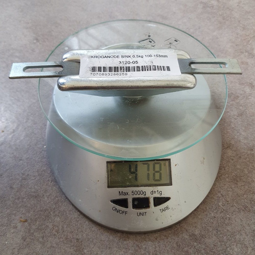

Grand Banks jr Svart 24.Juni.2025 Emnestarter Link til dette innlegget Svart 24.Juni.2025 Da har jeg lært at Maritims 0,5 kg anoder ikke veier mer enn 478 gram inkludert metallfestet. Og anoden jeg hadde fra i fjor veier 439 gram nå. Den var 0,5 kg den også, kjøpt på Maritim. Så da bør den holde i alle fall en sesong til. Det er like mye sink igjen mellom metallfestet og under anoden som på den nye, så jeg er ikke bekymret for at den skal falle av. Det eneste jeg tenker på er at det skal være god kontakt mellom anode og flyndre. Så jeg byttet til ny, for jeg rekker ikke å rengjøre den gamles kontaktflater i dag. Hadde ikke rett verktøy her. Sitér dette innlegget Fiskebåten: Shetland 498 - min 16" "speed sjark" - 60 HK Evinrude VRO (deaktivert VRO) Turbåten: Neptim 8000, VP TMD40A TAMD41B Link to post
Hulda Svart 24.Juni.2025 Link til dette innlegget Svart 24.Juni.2025 Den generelle anbefalingen går på å skifte anode når Vektprosenten er >30 %. Den anoden du bytter ut er bedre enn ny. Rett og slett for den har større aktiv overflate, om det er det man ønsker. Hulda er på land nå etter 2 år i sjøen. Alle anodene er dårligere enn den du bytter, og alle går til sjøs igjen for 2 nye år. Så ingen nye anoder dette året. Sitér dette innlegget Link to post
Grand Banks jr Svart 24.Juni.2025 Emnestarter Link til dette innlegget Svart 24.Juni.2025 Takk @Hulda, da endrer jeg det fra og med neste sesong. Sitér dette innlegget Fiskebåten: Shetland 498 - min 16" "speed sjark" - 60 HK Evinrude VRO (deaktivert VRO) Turbåten: Neptim 8000, VP TMD40A TAMD41B Link to post

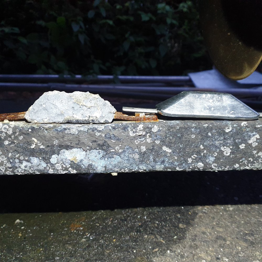

Dalurfjall Svart 25.Juni.2025 Link til dette innlegget Svart 25.Juni.2025 Påfallende at den ikke har gjort særlig god jobb med å beskytte stålbraketten sin. Ser ut som potensialet mot rustfribolten vant. Jeg spør meg selv ofte om disse har god nok kontakt, men det skal kanskje ikke stort til. Sitér dette innlegget Link to post
Hulda Svart 25.Juni.2025 Link til dette innlegget Svart 25.Juni.2025 Personlig tar jeg ikke poenget med fester av rustfritt og andre høyverdige materialer. Galv jern eller bart jern burde holde. Ellers er jeg enig i at denne anoden ikke har gjort jobben. Som en eller annen professor uttalte, 'den eneste sikre anodeforbindelsen får man ved sveising'. Sitér dette innlegget Link to post

Grand Banks jr Svart 26.Juni.2025 Emnestarter Link til dette innlegget Svart 26.Juni.2025 Hulda skrev for 11 timer siden: Ellers er jeg enig i at denne anoden ikke har gjort jobben. Hva kan gjøres med det, for dem som kan sveise slikt? (Hvis man burde gjort noe.) Nå skal sies at anoden ligger direkte mot bart metall. Før jeg monterer anoden blir metallet i flyndren rengjort til bart metall, så den ligger direkte mot det metallet den skal beskytte. God elektrisk kontakt er målt (kortslutning). Anoden på akslingen er nesten tært helt bort, hvert år. Disse to anodene har ikke kontakt med hverandre. Sitér dette innlegget Fiskebåten: Shetland 498 - min 16" "speed sjark" - 60 HK Evinrude VRO (deaktivert VRO) Turbåten: Neptim 8000, VP TMD40A TAMD41B Link to post
Hulda Svart 26.Juni.2025 Link til dette innlegget Svart 26.Juni.2025 Hva slags vann? Sjøvann, braktvann, etc? At den ikke har gjort jobben er vem feil ordbruk. Forbauset over at anodejernet er så sterkt rustet. Sitér dette innlegget Link to post
