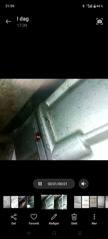

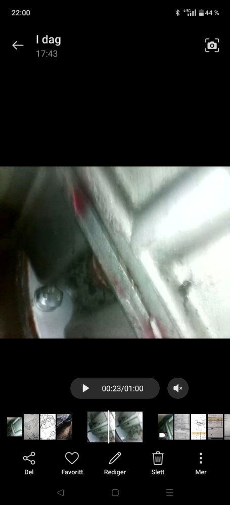

Lekkasje i bunn av zf45a gir. Går det å tette dette med noe lurium fra utsiden for en periode?
Okkaby
Som nevnt i annet tråd, så har jeg plutselig fått lekkasje på undersiden av girkassa.
Det er i samlingen mellom det 2 halvdeler av selve girhuset på zf45a
Da dette er på undersiden ned mot kjøl/bunn av båten, så er det klin umulig å komme til med 17mm nøkkel eller skralle for å etter trekke disse 2 boltene som sitter i bunn, noe som ikker er sikkert vil tette uansett.
Så lekkasjen når jeg var inne med inspeksjons kamera, etter å ha oppdaga girolje i bunnen av kjølen. Er ikke noe tegn til lekkasje på sidene av gir. Og dette har komt nå nylig.
Da det er en møkka jobb å ta ut kassa, og en muligvis må ut med motor med alt det medføre, så er ikke dette noe jeg får tid til nå grunnet for mye å gjøre på jobb, å jeg dermed er for mye borte.
Så lure på om det kanskje går å smøre på noe lurium som vil holde det tett. Er ikke sådan at det renner ut, men det drypper tydeligvis under drift. Sikkert siden det da er mer trykk i kassa når olje sirkulere.
Kunne det tettes midlertidig, så kunne jeg nu bruke båten litt om ellers det kommer noe sommer de ukene jeg er hjemme. Ble plutselig til jeg må jobbe en ekstra tur i juli som ikke var planlagt. Skulle jo ha vært til Danmark fra midt Juli å ut August. Men dette fant noe på å endre idag.
Å la verksted ta ut motor å gjøre alt er ikke aktuelt. Da snakker vi fort 100k +++ om kassa skal byttes til nye. Så må gjøre jobben sjøl.
Da hadde det passet bedre å gjøre dette i vinter hvis ellers jeg gidde bruke mer penger på båten(noe som ikke er sikkert)
Kommer til å få vasket med rensemiddel, men i blinde da. Så får nok også til å smøre på noe lurium om det finnes noe som vil binde til aluminium.
Disse bolter og alle de andre ble sjekket når gir ble montert, å alle satt dønn fast. Så ikke noen tro på de plutselig har løsnet. Mistenker mer dårlig pakning.
Litt dårlig bilder.da to av de er skjermdump fra video med inspeksjons kamera.

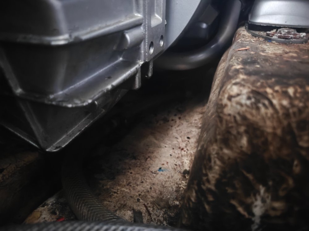

Motorrommet ble ikke malt når det var motorbytte,da det ikke fantes nok timer i døgnet til alt, så derfor det er skittent eller 40års bruk. Er bedre i andre enden.
Men en ser på andre bilde tatt med mobilen stukket inn under at det er trangt.

Er det så trangt i en inlander altså?
Jeg fikk ut MS3 fra Neptim 8000 ved å løsne flensene fra hverandre og dytte akslingen akterover.
Brukte 2 stk 2x4" skrudd sammen på tvers av båten, og kraftig jekkestropp som ble festet i gir og opp i bjelke, og jekket opp gir slik at det ikke var belastning på boltene, og skrudde dem ut. Deretter delte jeg gir fra motor og jekket/ løftet opp giret til dørken.
Ned igjen brukte jeg 4-dobbelt tau-talje fra Jula og min sønn på 15. Da med MS3C som er større.

Er trangt akter ja. Å zf45 er nok litt større i form enn ditt ms gir. Husker når jeg tok ut ms gir på min 41 når jeg hadde den.

Er du sikker på at lekkasjen er på undersiden? Selv om det er der det drypper kan det f.eks være pakningen til påfyllingen som lekker. Nå kjenner jeg ikke dette giret i det hele tatt, men har skrudd såpass på gamle motorsykler og motorer til å vite at der det drypper ofte ikke er der det lekker…
Tørk alt gullende rent, kjør giret en stund og se om du kan følge oljen og se hvor den kommer fra.
silikonpakning kan kanskje klines på som et midlertidig plaster. Kjøpe eventuelt også slike oljeabsorberende pledd og legg under for å redusere klin fram til du får fikset. Med silikon, pledd og hyppige oljepeilinger kan det jo være du kommer deg gjennom fellesferien 😎
@Honduras Ja er sikker på det er der det kommer. Olje påfylling sitter ikke så det kan renne der, samt det er ingen tegn til olje andre plasser.

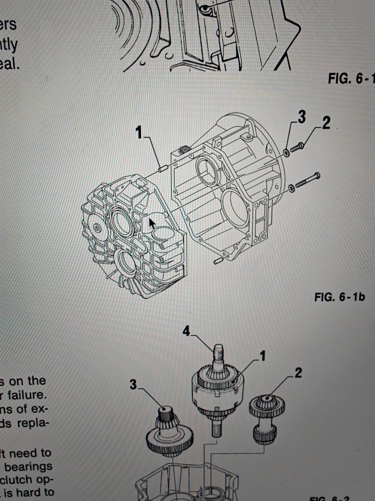

Det kan se ut som det faktisk ikke er noe pakning i den samlingen ut i fra verksteds manual til zf45a. Er kun ca 2l olje på gir. Så hele girhus er ikke olje fylt. Da hadde det vært sikkert 6-8 liter om ikke mer.
Ser også det sitter en pakning mot filterhus rett inna for den samlingen på akter del av huset. Så mistenker dette er tegn på indre lekkasje på enten nevnte pakning eller summering. Så er nok et tegn på at lassa bør overhales.
Høre fra folk i sjøymed samme gir på Mob båter, at de sliter med samme lekkasje.
Har heldt på en dunk med sådan oil leak stopper nå. Så kan motor stå å kjøre et par timer. Ser om det da hjelper noe og kan redde sesongen.
Okkaby skrev 34 minutter siden:
Det stemmer, ingen pakning men Locktite flenstetting.

Om det lekker i skjøten mellom de to halvdelene som du beskriver så er det ingen bevegelse mellom delene her. Om det skal være slitasje pga bevegelse må dette være i tetningene enten på inngående eller utgående aksling.
Brigg skrev 4 minutter siden:
Ja tenker det er rn av de to tetningene. Eller evt mellom filterhuset hvor det også serbit å være en pakning på tegningen. Så derfor jeg håper lurium kan hjelpe litt. Er ikke antydning til lekkasje på utvendig aksel akter.

Ventilasjonen står på toppen av giret, helt framme til høyre for midten. Hullet vises på deletegningen postet tidligere. Det står en ventil eller hva man skal kalle det i hullet for å forhindre oljesøl ut denne veien.
Brigg skrev for 20 timer siden:
