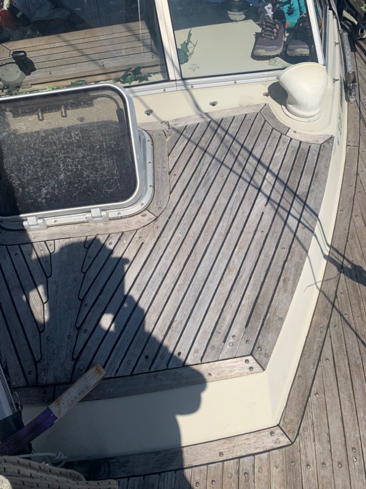

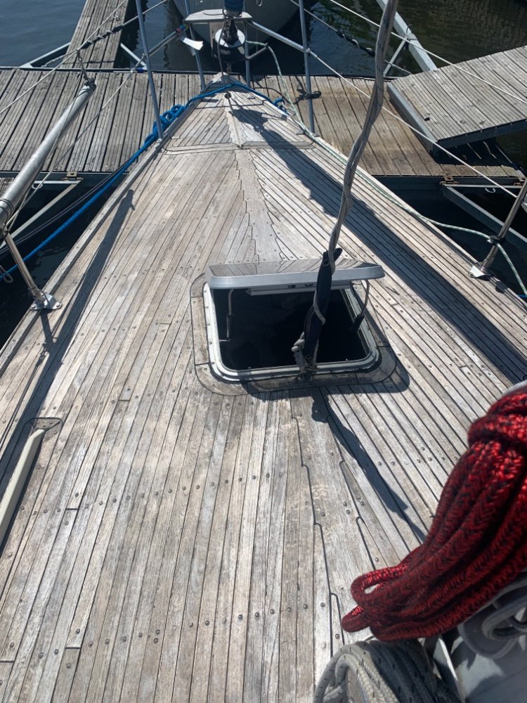

lundeberget9163 Startet Fredag 12:01 Link til dette innlegget Startet Fredag 12:01 Hei. Vi har jo nylig kjøpt denne seilbåten (usett…) og så har vi sett litt på dekket. Det er påbegynt nating i følge tidligere eier. Har lite erfaring med teak dekk (den forrige båten var av ferro-sement) så lurte på om noen som har litt mer innsikt kan bidra med litt kunnskap? Burde vi bruke tid og ressurser på å nate dekket? er det noen mulighet for å fikse det litt raskt eller enkelt/ midlertidig for denne sommeren? Så kan vi heller bruke høst, vinter og våren 2026 til å nate og pusse på båten. eller vil det være enklere å skorte det gamle dekket og heller prøve å få det som er under treverket til å se fint ut? Her er bilder av dekket: Sitér dette innlegget Link to post
Kallethekid Svart Fredag 13:21 Link til dette innlegget Svart Fredag 13:21 Er dekket tett eller lekker det? Vet du om det er limt eller om det er skrudd? PÅ bildene ser det ikke så verst ut så hvis det er tett ville jeg tatt det være. Å fjerne teakdekket er en stor jobb, jeg ikke ville tatt hvis jeg ikke måtte. Sitér dette innlegget Link to post

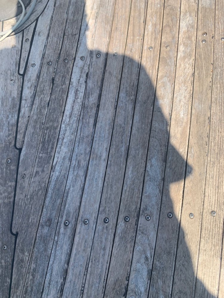

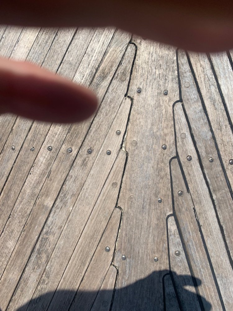

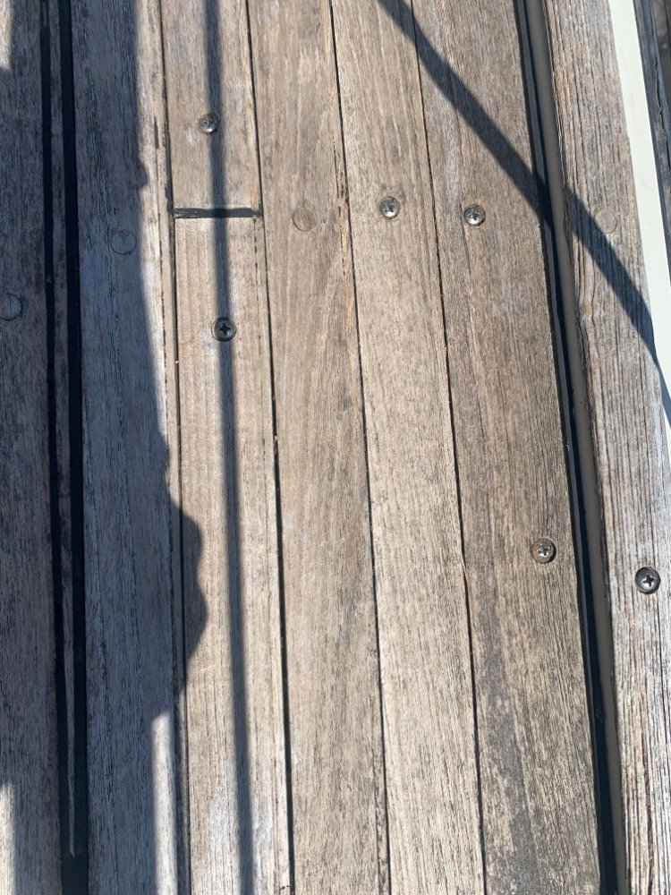

enslagsgjest Svart Fredag 13:24 Link til dette innlegget Svart Fredag 13:24 Oi så mange eksponerte skruer det er! Det betyr nok at dekket har blitt slipt ned slik at det er ganske tynt. Her hadde jeg vært kjempebekymret for lekkasje inn i dekket! Sjekk på innsiden av båten om du finner spor etter vann. Er det noen steder hvor du kan se inn i laminate på dekket? Hvis det er balsa dekk, har du fort et kjempe problem. Og hvis det er divinycell har du nok bare et stort problem... Før du begynner å tenke på dekket MÅ du finne ut om det er vann i laminatet. Sitér dette innlegget Jeg er en slags gjest Link to post
Lysekil Svart Fredag 14:15 Link til dette innlegget Svart Fredag 14:15 For å finne hvilket kjernemateriale som er brukt kan du borre et 8-10 mm hull gjenneom innerliner - f.eks inne i et skap slik at det ikke blir synlig. Bruk et pluggborr slik at du får ut kjernen. De fleste maxi 95 hadde balsa som kjernemateriale, men de sist produserte hadde divinycell. Er det balsa så er det desverre stor sannsynlighet for at det har kommet inn vann og råte i kjernematerialet. Da er det en stor jobb for å kutte opp dekket og fjerne det råtne materialet.og legge inn plyvood eller divinycell. Det ligger ute flere YT videoer om hvordan dette gjøres. Ligger også ute YT klipp om hvordan du banker med en gummihammer for å finne råte i dekket. Er det divinycell i distansematerialet står det bedre til. Dette materialet har lukkede celler og suger ikke vann på samme måten som balsa. Om det er nok teak igjen kan du da forsenke skruene og plugge disse på nytt med teakplugger ( fåes i båtbutikker i 8 og 10mm dimensjon) natene må freses opp med en overhåndsfres og nates på nytt, Flere YT videoer på dette også. Sitér dette innlegget Link to post
enslagsgjest Svart Fredag 14:26 Link til dette innlegget Svart Fredag 14:26 Lysekil skrev 6 minutter siden: Er det divinycell i distansematerialet står det bedre til. Dette materialet har lukkede celler og suger ikke vann på samme måten som balsa. Divinycell suger ikke på samme måte som balsa, det er sant. Men om det er gått vann inni laminatet ville jeg fortsatt prøvd å få det tørket opp. Altså at man åpner opp deler av dekket for å la det tørke, og så tetter det igjen. Og teak dekket burde fjernes, og skruehullene plugges for ellers vil det bare fortsette å komme vann inn. Jeg håper denne Maxien var veldig billig, for jeg er redd for at du har kjøpt katta i sekken. Enten lekker det nå, eller så kommer den til å lekke snart. Du kan smøre på så masse natemasse du vil, men problemet må fikses en eller annen gang. Sitér dette innlegget Jeg er en slags gjest Link to post
