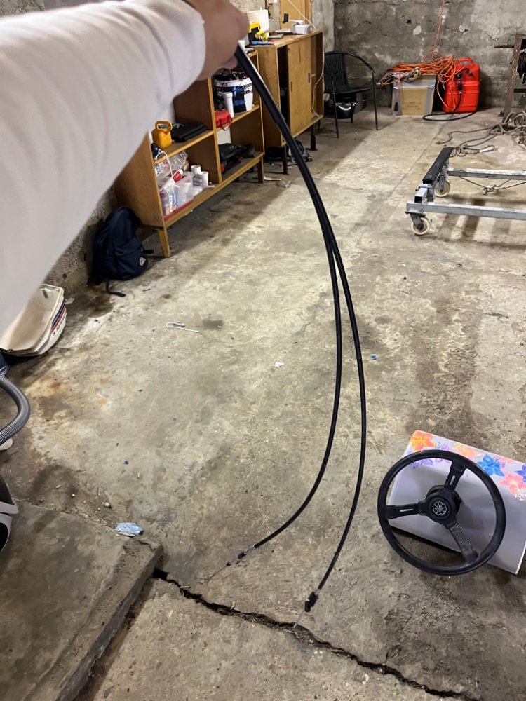

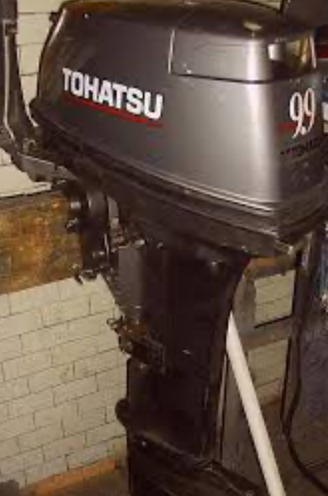

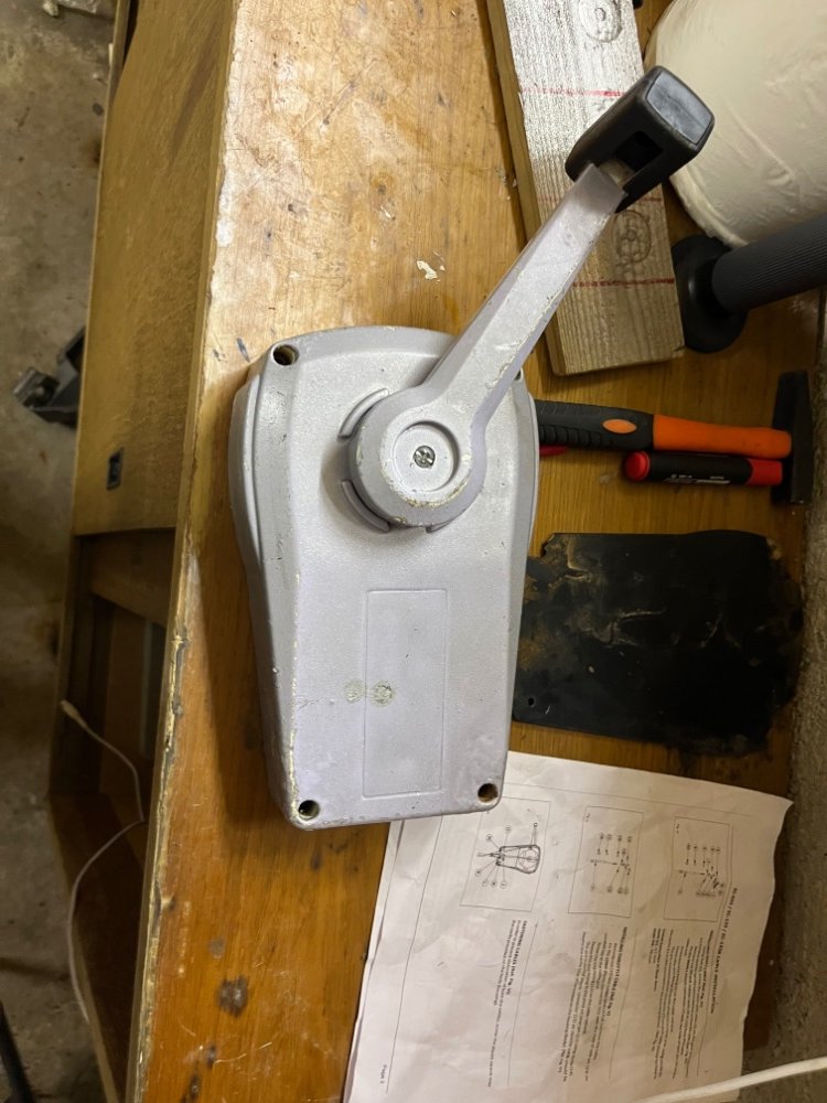

Sprenger223 Startet 21 timer siden Link til dette innlegget Startet 21 timer siden Vet noen hva man trenger for og koble til fjernstyring til en tohatsu 2006 model 2 takter 9,9 har kontrol boks og kabler men får ikke kobler opp kabelene inni motoren Sitér dette innlegget Link to post

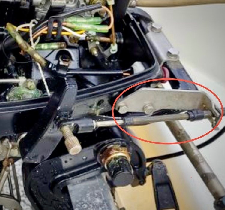

Hakkannen Svart 20 timer siden Link til dette innlegget Svart 20 timer siden Du må nok ha braketter til å feste på motoren, disse holder på plass kabelstrømpene slik at vaierne inni kablene får bevege seg i forhold til faste punkt. Her et bilde fra 30-hesteren min, som er fra samme årstall. Det er en brakett på høyre side av motoren til girvaieren og en på venstre side til gassvaieren. Viser ikke så godt på bildet, men du kan se at selve kabelstrømpen sitter fast i braketten og vaieren da går videre til girhendelen. Mulig det er forskjeller i forhold til din 9,9-hester, men prinsippet blir det samme. Slike braketter kan du få kjøpt hos Tohatsu-forhandlere og båtutstyrsbutikker med litt utvalg😊 De koster dessverre oftest mer enn man skulle tro, men mulig du også kan klare lage til noe selv om du kapper og knekker til noen stålplater. Sitér dette innlegget Link to post
