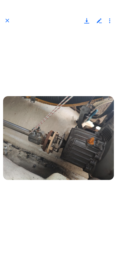

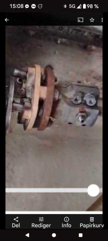

Lazyjack Startet Onsdag 12:24 Link til dette innlegget Startet Onsdag 12:24 En kompis har fått havari på akslingskoblingen. Noen som kjenner fabrikatet på dette som ser ut for å være en type fleksibel kobling? Tillater den noe skjevhet i oppretting eller et det bare for å dempe vibrasjoner? Sitér dette innlegget Link to post
J-Å Svart Onsdag 13:14 Link til dette innlegget Svart Onsdag 13:14 Den kan muligens erstattes av denne: https://no.sleipnergroup.com/fremdrift/propellutstyr/fleksible-koblinger/fleksibel-kobling-cfm127-50-78mm Med en passende klemhylse: https://no.sleipnergroup.com/fremdrift/propellutstyr/fleksible-koblinger/klemhylse-cfm160-aksel-o25mm Den tillater 2° vinkelfeil. Her er det jo ikke et fastmontert thrustlager, så en forskyvningsfeil vil være avhengig av hva cutlesslager, hylserør og akseltetning tillater. Sitér dette innlegget Link to post
Komodo Svart Onsdag 13:17 Link til dette innlegget Svart Onsdag 13:17 Lazyjack skrev 53 minutter siden: Noen som kjenner fabrikatet på dette som ser ut for å være en type fleksibel kobling? Ser ut som en R&D fleksibel kobling. Sitér dette innlegget Draco 20 blir jolle Skroggjennomføringer og materialkvalitet DIY Badeplattform DIY Anker i syrefast Link to post
Lazyjack Svart Onsdag 17:31 Emnestarter Link til dette innlegget Svart Onsdag 17:31 Takk for raske svar,best det er en R&D kopling ja. Ser også på youtube at flere har opplevet at disse løsner/skrur seg opp. Sitér dette innlegget Link to post
jørn Svart Onsdag 20:03 Link til dette innlegget Svart Onsdag 20:03 R&D ja. Den tar ikke opp noen skjevheter, men demper fels syning som forplantes fra propell. Enkel sak og sjekke oppretting uten å demontere noe. Bare å ta skyvelæra på den røde bolten, og flytte 1/4 av gangen. Sitér dette innlegget Link to post
