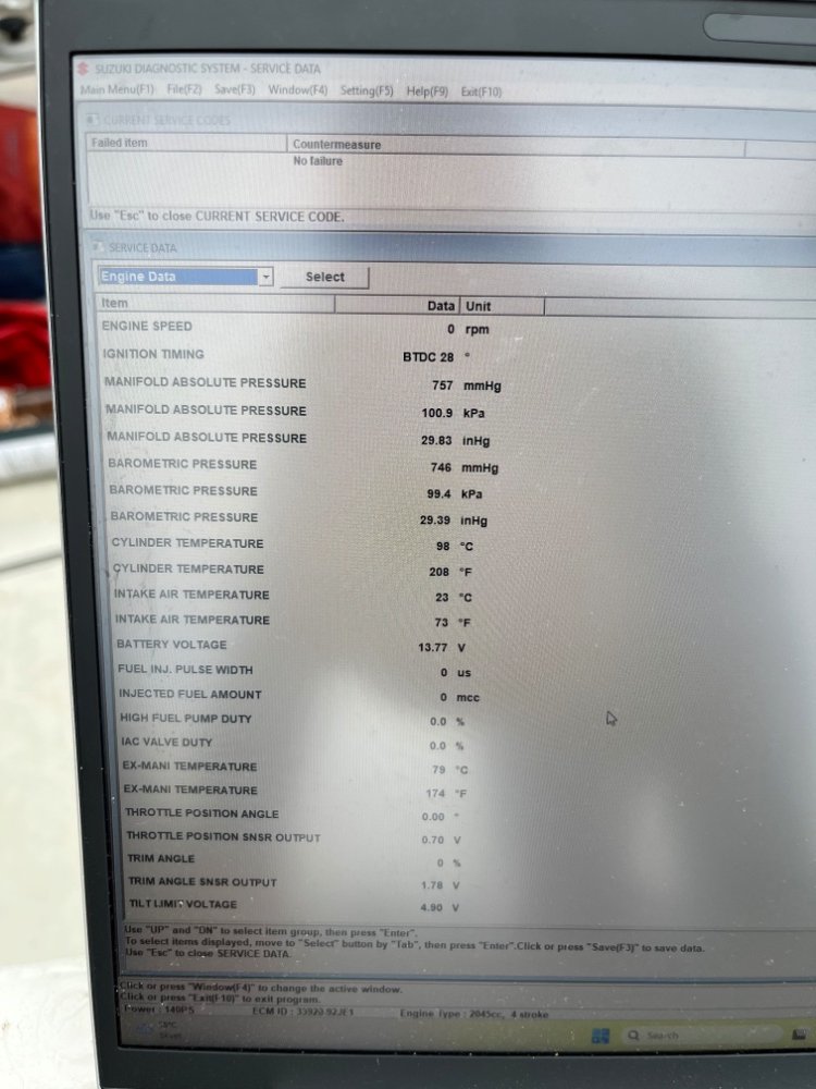

Kjellberg Svart 5.Juli Emnestarter Link til dette innlegget Svart 5.Juli Hydra skrev On 3.7.2025 at 19.32: Den går i nødmodus og da kommer det bobler/luft ut. Det skjer hvis man kutter ut en selynder. Må sjekke med sds eller ir måler om temperaturen er unormal. Det kan være vanntrykks ventil eller noe rart med impellerbytte. Regner med motoren var normalt/frisk før bytte av impeller og termostat? Det stemmer, motoren gikk fint før den var og fikk ny impeller på det lokale Suzuki verkstedet. Sjekket med ny innkjøpt SDS også, får ikke noe alarm når dette skjer. Kun en gang, uten at det var temp eller lyd alarm, kom det ett glitch på MAP Sensor 2 uten at verdiene var feil. Så tror ikke det er relatert, feilen var vekk like fort som den kom. Link til ny video med SDS tilkoblet SDS tilkoblet Sitér dette innlegget Link to post

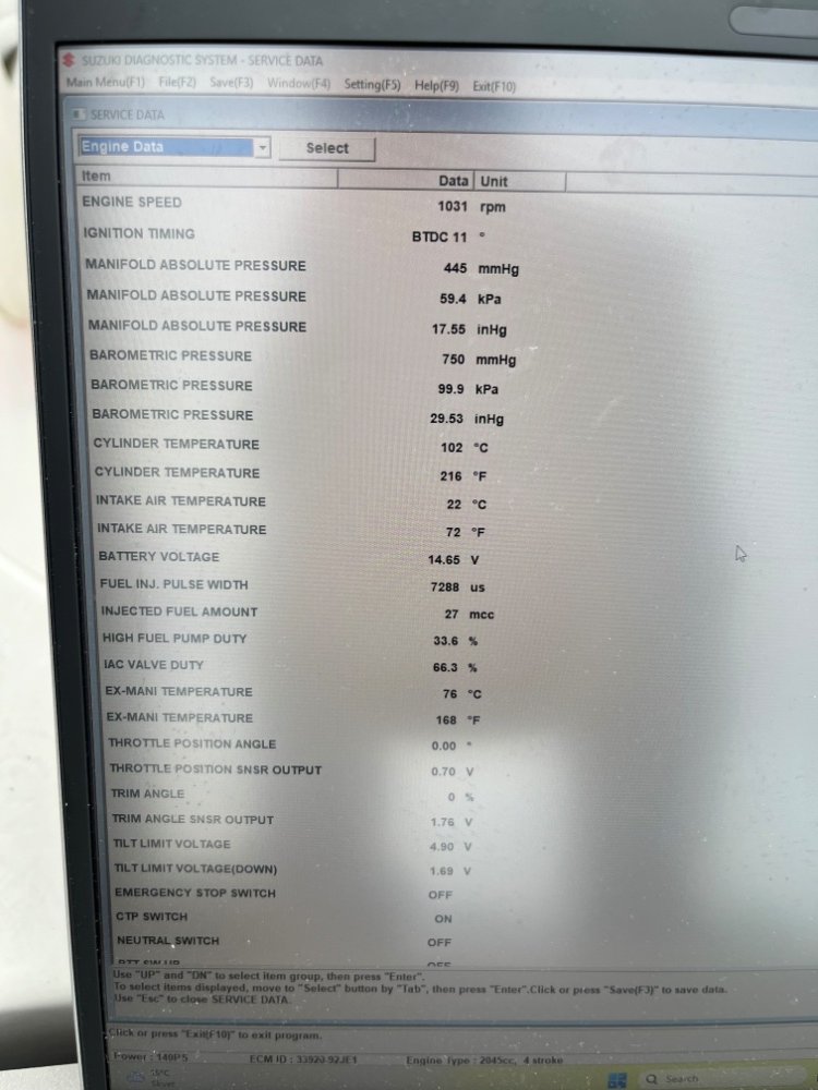

Hydra Svart 5.Juli Link til dette innlegget Svart 5.Juli Sds vis jo 102° på selynder temp. Siden eksos og selynder temp er høy har motor dårlig kjøling. 102° er svært uheldig for motoren! Hva er nøyaktig turtall/idle? Sitér dette innlegget Link to post

Kjellberg Svart 5.Juli Emnestarter Link til dette innlegget Svart 5.Juli Hydra skrev for 4 timer siden: Hva er nøyaktig turtall/idle? 750-780 på tomgang sier SDSen, satt og filmet litt. Ser ut som at de fleste peker mot impeller, både her og hos konkurrenten til dette verkstedet. De selv mener det må syre vaskes og mere til, ikke snakk om impeller sjekk her selv om det er skiftet av de og problemet kom etter det. Undres om en skulle prøvd å trekke undervannshuset i fjæra, da båten eventuelt må kranes. Sitér dette innlegget Link to post

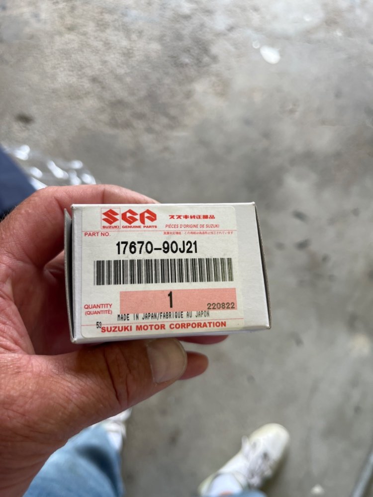

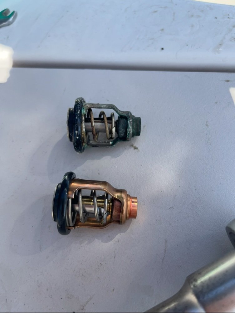

Kjellberg Svart 7.Juli Emnestarter Link til dette innlegget Svart 7.Juli Mastiff skrev for 23 timer siden: Finn ut hva slasg termostat de har brukt på den. Da de ikke vil anerkjenne impeller som mulighet har jeg byttet thermostat selv nå til original Suzuki 17670-90J21 (50°C) kjøpte den av ett tredje Suzuki verksted. Uten at det forandret noe. Gammel åpner fra ca 53°C og fungerer fint i vannbad. Sitér dette innlegget Link to post

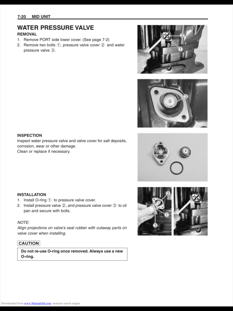

Kjellberg Svart 8.Juli Emnestarter Link til dette innlegget Svart 8.Juli Hydra skrev On 7.7.2025 at 13.22: Sjekk samtidig vanntrykks ventil Er det denne du tenker på Hydra? Sitér dette innlegget Link to post
Hydra Svart 8.Juli Link til dette innlegget Svart 8.Juli Kjellberg skrev for 1 time siden: Er det denne du tenker på Hydra? Jepp. Den olja vart æ litt mistenksom på🙄 Sitér dette innlegget Link to post

Kjellberg Svart 11.Juli Emnestarter Link til dette innlegget Svart 11.Juli Fått en invitasjon om å kjøre båten tilbake til de, etter å ha forklart innehaveren at motoren går til 102°C og tross alt kutter. De har sett videoen også, men der var visst ikke mulig å forstå at motoren kutter og temp alarmen går. Sitér dette innlegget Link to post

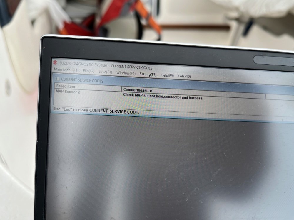

Kjellberg Svart 13.Juli Emnestarter Link til dette innlegget Svart 13.Juli Takk alle for gode råd og at dere er med å tenker. Liten recap nå av hva så er gjort, vært ute å montert igjen og testet med Diagnose programmet aktivt. - Ny 50C thermostat - Syrevasket - Sjekket og remontert impeller iht verkstedboken - Skiftet til 10w-30 olje Hvorfor det blir varmt nede i sjøen slik at eventuelt pakningen har smeltet er litt overraskende. Tenker det er mer nærliggende at det er pakningen en silikon. Kjørte med SDS oppe på laptoppen og registreer som følgende på turtallet: - Under 1000 rpm går temp fort opp og fortsetter opp til 3 sifre (kutta selv på 90C) og holdt nede ikke mer en 70 ved hjelp av turtall. - 1000-1280 temp går opp og fortsetter opp, noe saktere jo høyere rpm - 1320 rpm er det stabil temp, observert 66-67C - 1450 rpm går temp ned til 59-60C SDS gir ingen feilkoder. Sitér dette innlegget Link to post

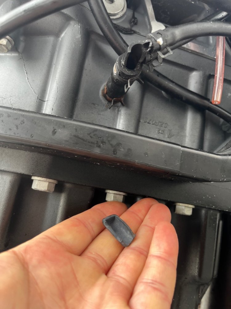

Kjellberg Svart 15.Juli Emnestarter Link til dette innlegget Svart 15.Juli Vanntrykk, ett gren som har sprukket. Utrolig hva som skjer plutselig, heldigvis billig: 39kr eks mva. Så får vi se når den løftes på vannet igjen neste uke om det er mer. Sitér dette innlegget Link to post
