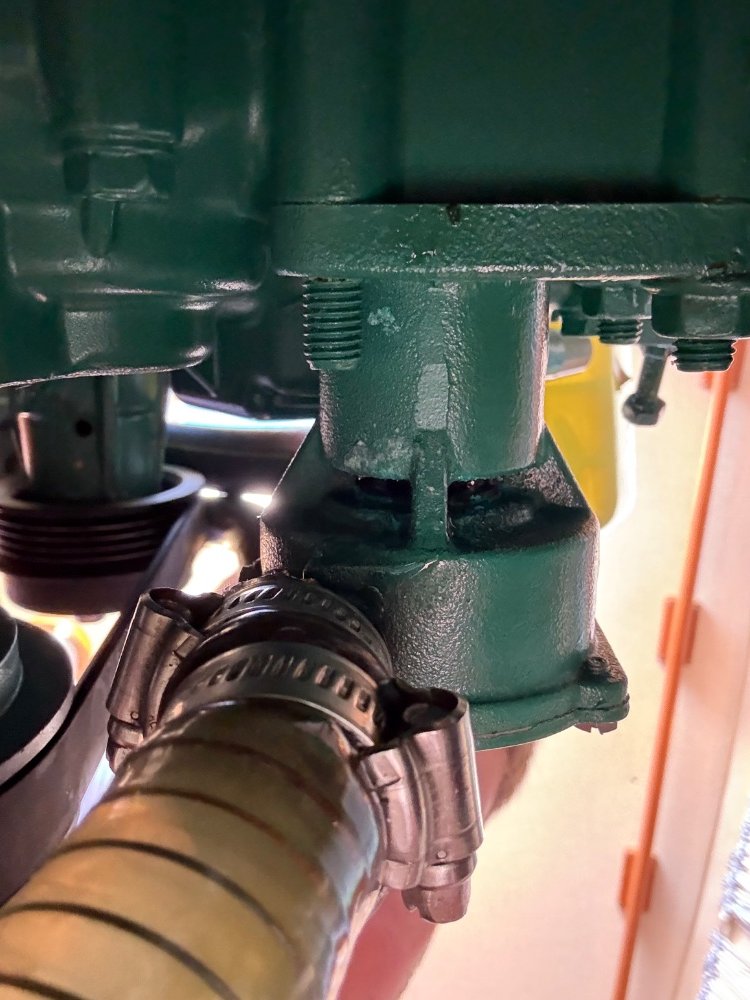

Regattafisker Svart Mandag 18:18 Emnestarter Link til dette innlegget Svart Mandag 18:18 Oppdaget en lekkasje i pakningen bakom impelleren her forleden. Kan det tenkes at impelleren suger luft her og at det kan føre til lavere vanngjennomstrømning? Noen som har erfaring med å fikse denne type lekkasje? Sitér dette innlegget Link to post
Grand Banks jr Svart Mandag 19:34 Link til dette innlegget Svart Mandag 19:34 Hvis det drypper vann bak på sjøvannspumpen så er der nok slitt sim-ring. Impeller må i tilfelle ut, deretter demontere pumpen. Sjekke slark i lager, bytte sim-ringer. Sjekke aksling for slitemerker og evt forskyve den litt. Dette er ok å gjøre selv dersom man er litt handy. Jeg gjorde det på min motor uten å ha veldig nye erfaring med å skru. Kjøp sim-ringer med rustfrie fjører. Jeg har ikke opplevd at den sugerør luft pga det. Problemet med kjøling kan også være at en slange har en usynlig blære i seg som "blåses opp" når slange blir driftsvarm. Det er vanskelig å se. Har du gjennomsiktige slanger hele veien? Sitér dette innlegget Fiskebåten: Shetland 498 - min 16" "speed sjark" - 60 HK Evinrude VRO (deaktivert VRO) Turbåten: Neptim 8000, VP TMD40A TAMD41B Link to post
Regattafisker Svart Mandag 19:46 Emnestarter Link til dette innlegget Svart Mandag 19:46 Takk for svar! Da skal jeg se nærmere på dette. Har du link til sim-ringene du har brukt? Har gjennomsiktige rør hele veien. Ikke inspisert de veldig nøye, men syns det ser ut til at vann flyter greit igjennom. Har ikke sjekket med høyere temp, kun ved oppstart. Sitér dette innlegget Link to post
Skippern10 Svart Mandag 20:06 Link til dette innlegget Svart Mandag 20:06 Om du ikke har altfor god tid kan du dra ut simring med nebbtang og dytte inn en ny. Du får ikke full overhaling av pumpen, men du får tettet lekkasjen på noen minutter. Rep sett til pumpe har de fleste nettbutikker som selger båt deler. Sitér dette innlegget Link to post
Regattafisker Svart Tirsdag 16:48 Emnestarter Link til dette innlegget Svart Tirsdag 16:48 Skippern10 skrev for 20 timer siden: Om du ikke har altfor god tid kan du dra ut simring med nebbtang og dytte inn en ny. Du får ikke full overhaling av pumpen, men du får tettet lekkasjen på noen minutter. Rep sett til pumpe har de fleste nettbutikker som selger båt deler. Takk, kanskje dette blir en temp løsning frem til vinteropplag. Sitér dette innlegget Link to post
Regattafisker Svart Tirsdag 16:56 Emnestarter Link til dette innlegget Svart Tirsdag 16:56 @Skippern10 Vet du om det er disse sorte tykke sim ringene jeg trenger? https://boatparts.no/bpn22009-pakningsett-til-sjovanns-pumpe-volvo-dette-er-et-originalprodukt-erstatter-oem-nr-22009/ Sitér dette innlegget Link to post
Skippern10 Svart Tirsdag 17:01 Link til dette innlegget Svart Tirsdag 17:01 Regattafisker skrev 3 minutter siden: @Skippern10 Vet du om det er disse sorte tykke sim ringene jeg trenger? https://boatparts.no/bpn22009-pakningsett-til-sjovanns-pumpe-volvo-dette-er-et-originalprodukt-erstatter-oem-nr-22009/ Ja det ligner på den. Bare pass på at det er til riktig type motor, kan være forskjell på pumpene Sitér dette innlegget Link to post

Regattafisker Svart Tirsdag 17:21 Emnestarter Link til dette innlegget Svart Tirsdag 17:21 Skippern10 skrev 19 minutter siden: Ja det ligner på den. Bare pass på at det er til riktig type motor, kan være forskjell på pumpene Stod at den passet til D1-13. kostet jo ikke rare greiene og pakningen til impeller lokket er hvert fall likt som det som er i impellersettet. Tenker jeg bestiller den. 👍 Sitér dette innlegget Link to post
