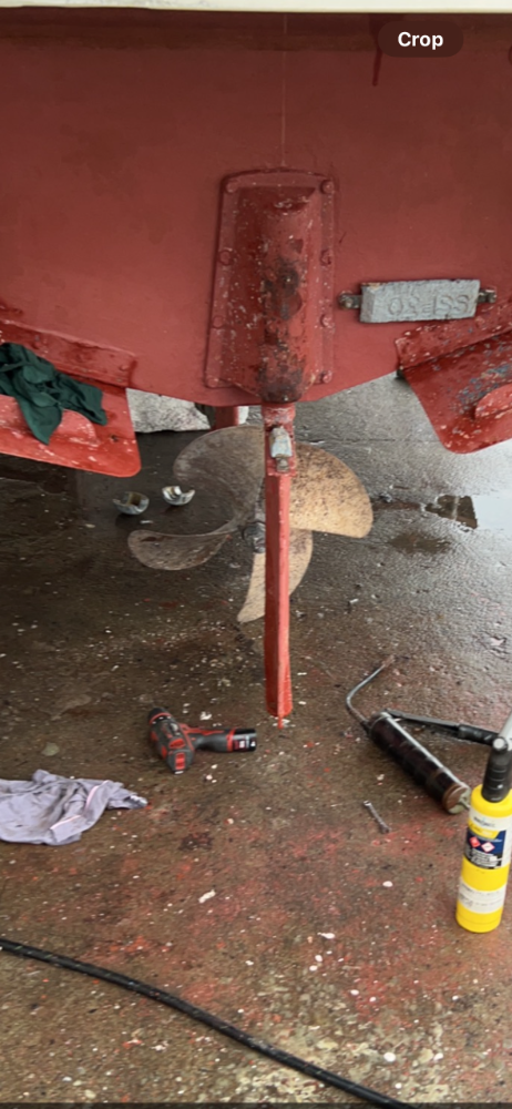

b0rls Startet Lørdag 10:30 Link til dette innlegget Startet Lørdag 10:30 Propeller for meg et helt gresk, jeg leser om venstre og høyregående, pitch, kon diameter osv. Dette har jeg ikke peiling på, så håper noen kan hjelpe. Jeg har i dag en 21x24 propell på en 45mm Aksling. Motoren er en Iveco 330hk med twindisc 1:1,5 utveksling. Det jeg har merket er at jeg mangler ca 100 omdr på max, samt at motoren nesten kveles når jeg setter den i gir på lavest turtall, du hører det er tungt. Kan dette ha med at propellen er for stor? Båten er en planede 33 fots halco royal om det har betydning. Sitér dette innlegget Link to post

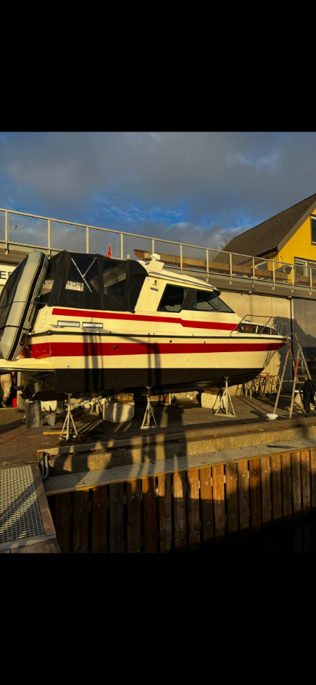

Marqies Svart Lørdag 21:32 Link til dette innlegget Svart Lørdag 21:32 Har ikke hørt om Halco Royal 33 før, har du bilder av den? Sitér dette innlegget Link to post
dieselfan Svart Lørdag 21:52 Link til dette innlegget Svart Lørdag 21:52 b0rls skrev for 11 timer siden: Det jeg har merket er at jeg mangler ca 100 omdr på max, samt at motoren nesten kveles når jeg setter den i gir på lavest turtall, du hører det er tungt. Kan dette ha med at propellen er for stor? Ja, helt klart, men det er ikke eneste mulighet. b0rls skrev for 11 timer siden: Propeller for meg et helt gresk, jeg leser om venstre og høyregående, pitch, kon diameter osv. Dette har jeg ikke peiling på, så håper noen kan hjelpe. Lynkurs; Høyregående - propellen sviver med klokka sett i fartsretningen. Pitch er det samme som stigning - hvor langt skrur en propell seg fram på en omdreining. Oppgis til vanlig i tommer. Propelldiameter - sier seg selv, det er diameteren på en propell målt ytterst på tuppene på bladene. Bladareal - arealet av ett propellblad Om to propeller har samme bladareal, men den ene har mer av arealet ytterst på bladene, så er denne mye tyngre å dra og krever mer dreiemoment av motoren. To propeller kan ha lik benevning eks 3x18x19 men kan gi ganske forskjellig fart og skyve/slepeegenskaper, fordi bladfasongen er forskjellig. Derfor er ikke en propell fra to forskjellige produsenter eller to forskjellige modeller like tunge å dra rundt. Sitér dette innlegget Link to post
b0rls Svart 22 timer siden Emnestarter Link til dette innlegget Svart 22 timer siden Det er på mac jeg manglet omdreininger ja. Takk for kurs :) Her er bilde av båt og propell Sitér dette innlegget Link to post
