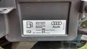

sap_2000 Svart 5.Juli Link til dette innlegget Svart 5.Juli Husker for noen år tilbake så solgte JET stasjonene 92 oktan (RON) her i Norge. Dette tipper jeg tilsvarer USAs 87 oktan (MON). Rundt omkring i europa var 92/91 okt vanlig (RON). Når jeg tenker tilbake så stod det stort sett "Min 91 RON/ROZ" i tanklokkene på vanlige tyske biler. "ROZ" er den tyske betegnelse for RON. Så tenker fortsatt at 90/ 91 oktan ikke vil gi noen problemer på en vanlig og ukomplisert 60 hesters sugemotor når man ikke belaster den for hardt. Sitér dette innlegget Mvh. SAP Link to post
