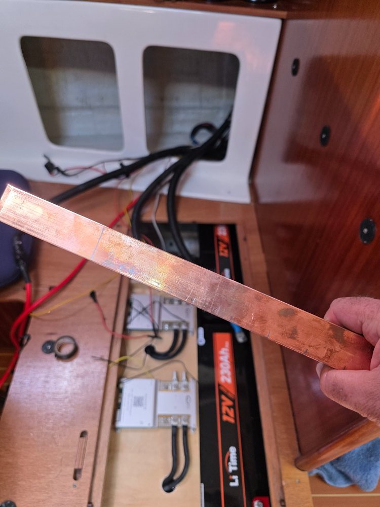

Lars Hansen Startet 11.Juli Link til dette innlegget Startet 11.Juli Hei, Skal montere noen kobberskinner i båten, til strømsamling og fordeling. Har fått tak i kobberskinner 30x10mm, og ser etter egnet plastmateriale (eller annet som ikke leder strøm) til å skru disse fast i båten med. Har tenkt litt på å bruke ishockeypucker, men vil kanskje se litt teit ut...🙈😅 Noen forslag som er lett å få tak i? Sitér dette innlegget Link to post

Lars Hansen Svart 12.Juli Emnestarter Link til dette innlegget Svart 12.Juli Kommer ikke til å bli varmt, skinnene er 300mm2, og kablene til 3kW inverter blir 2x70mm2👍😊 Sitér dette innlegget Link to post
