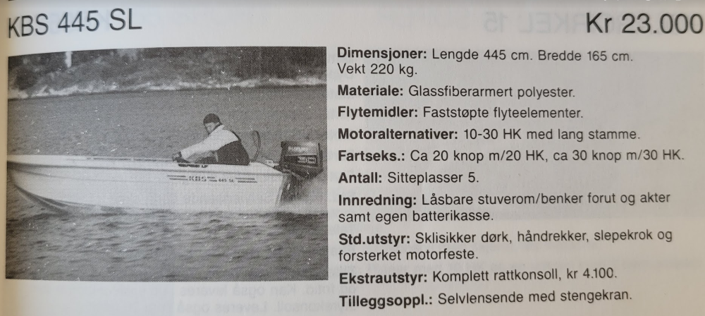

ivar Svart 16.Juli.2025 Link til dette innlegget Svart 16.Juli.2025 ikke samme båt, kbs er 15 cm kortere og 30 cm smalere. Legg ut et bilde så får vi se KBS sine joller (11 og 13 fot?) er populære å bruke i jollerace. 445 kjenner jeg ikke så godt. GH 15 fins i flere varianter, 15 std har enklere inneliner og er endel lettere. Lux har mer forseggjort innerliner. 460 er selvlensende. Ville ikke vært bekymra for å ha på 60hk på en GH15. edit: klippet fra Båtguiden 1994 Sitér dette innlegget Lurøy / Svalbard. Båter: Gromling 15/60 Yamaha / Wesling 490 m/80 Yamaha / Yamarin 5940 m/ F115 Yamaha / Achilles LS4 (RIP) Aquaquick MS265 West Commando 270 m/ 4hk Yamaha Link to post
